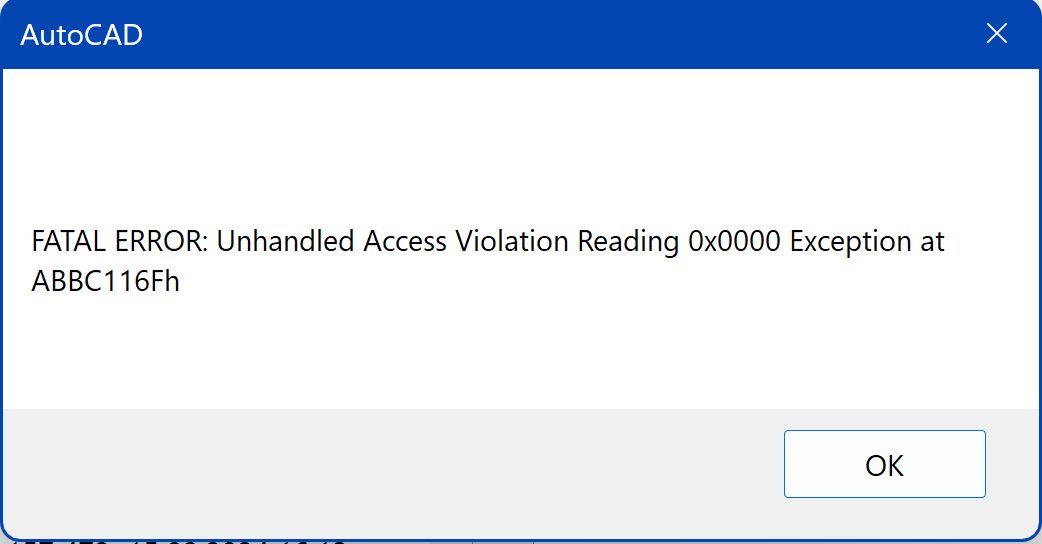

    Witam wszystkich
    Mam problem z AutoCAD 2025.
    Po instalacji i próbą uruchomienia wyskakuje błąd:
    Błąd przy uruchamianiu AutoCAD 2025 po instalacji - co robić?

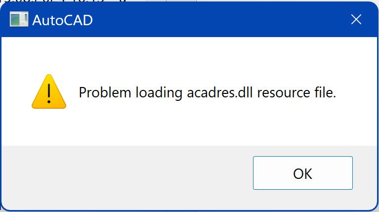

    a następnie takie okienko:
    Myślałem że pomoże ponowna instalacja, lecz nie pomaga. Nic nie pomaga.
    Zlituje się ktoś i pomoże?
    Z góry dziękuję

    Skopiowałem acadres.dll z innego komputera i AutoCAD działa
