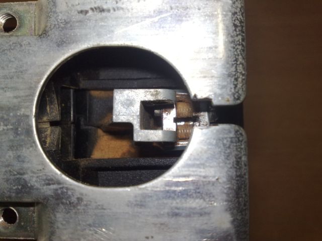

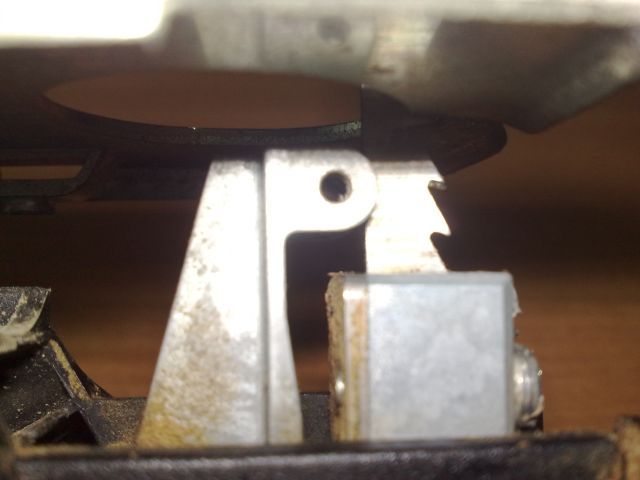

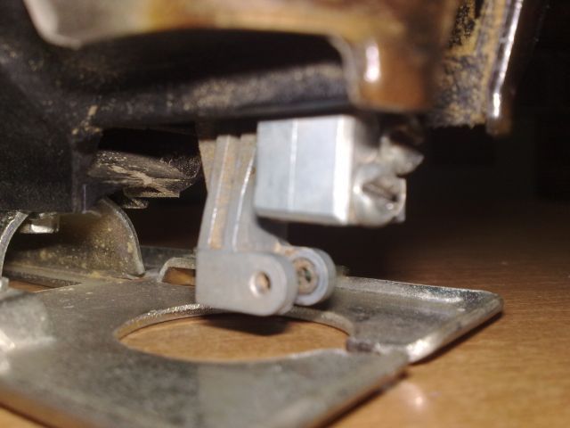

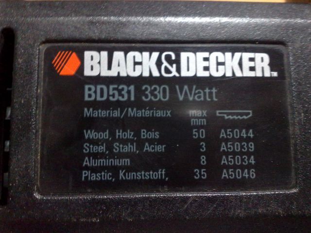

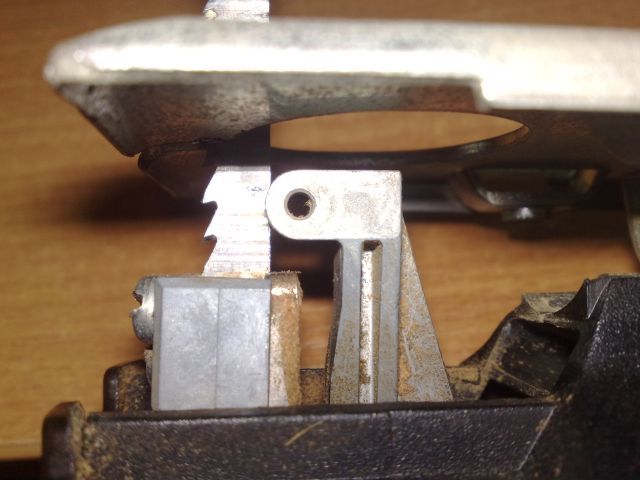

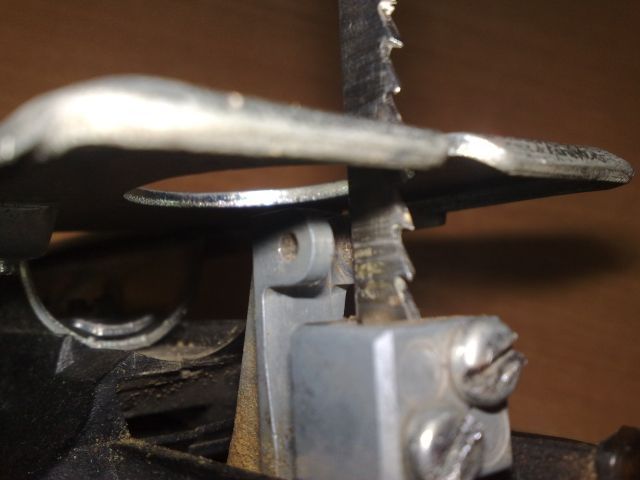

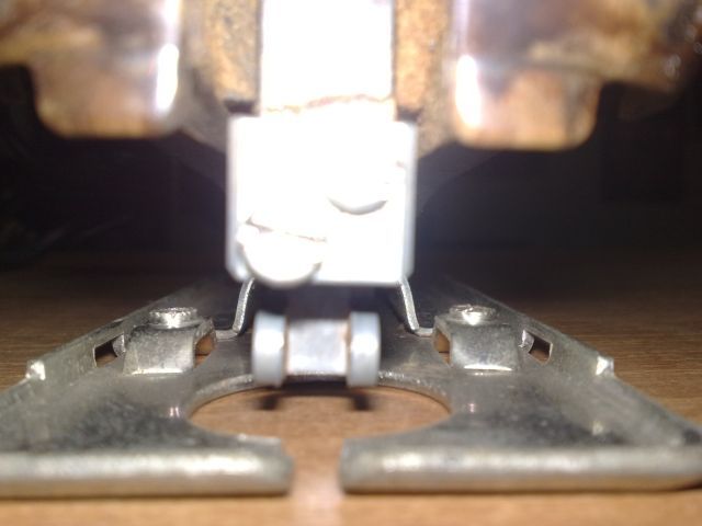

    Kupię prowadnicę do ostrza wyżynarki Black&Decker BD531.
    Nigdzie w warsztacie nie mogłem znaleźć takiej ani podobnej tulejki - niby mógłbym to zrobić na podkładkach, ale to zbyt ryzykowne. Ewentualnie jak ktoś ma taką wyżynarkę zepsutą to mogę kupić całą na części (ale koniecznie z tą prowadnicą).
    Załączam zdjęcia, aby było dokładnie wiadomo o co chodzi.
    Tabliczka znamionowa wyżynarki Black&Decker BD531 z informacjami o materiałach. Zbliżenie na prowadnicę ostrza wyżynarki Black&Decker BD531. Prowadnica ostrza wyżynarki Black&Decker BD531 Zbliżenie na część mocującą ostrze wyżynarki Black&Decker BD531 Bliska fotografia ostrza wyżynarki Black&Decker BD531 z brakującą prowadnicą. Zbliżenie prowadnicy wyżynarki Black&Decker BD531 z metalowym elementem. Zbliżenie prowadnicy ostrza wyżynarki Black&Decker BD531
    Jeśli w złym dziale temat to proszę o przeniesienie - nie znalazłem innego bardziej pasującego.

    Jeśli nie znajdziesz tego elementu i osi (zapytaj w serwisie producenta, powinni mieć), to jest to prosta rzecz do dorobienia.
    Każdy kto ma tokarkę, wytoczy Ci to w pół godziny.
    Wymiary "szpulki" (na rysunku) musisz sam ustalić, mierząc wspornik (rozstaw widełek i średnicę osi) oraz odstęp od piłki.
    Szerokość kanałka ok. 0,5mm większa od szerokości piłki, a głębokość ~2mm. Otwór większy max o 0,1mm od średnicy osi.
    Istotne jest - i to bardzo - żeby zostało to wykonane ze stali gatunkowej, którą można zahartować - może być tania i bardzo popularna stal gatunku "45" lub lepiej "55". To stale konstrukcyjne, węglowe.
    O wiele lepszą byłaby stal NC6, również dość popularna stopowa stal narzędziowa - ale ta osiąga po hartowaniu bardzo wysoką twardość, nawet do 65HRC. To ważne, ponieważ bez utwardzenia nowa prowadnica dość szybko się wyrobi; oś także powinna być twarda.
    Może to być wałeczek z łożyska wałeczkowego - ale może wypadać, więc dobrze gdyby wałeczek miał kanałki pod zawleczki typu E (ośkę również można wytoczyć ze stali 45 lub 55, o których wspomniałem - twarda NC6 może być zbyt krucha, trzeba by ją wysoko odpuścić).
    Obie stale są łatwe w obróbce cieplnej, tokarz który "szpulkę" i ośkę wytoczy powinien bez trudności je zahartować (i odpuścić!). Można użyć innych stali, wspomniałem o tych dwóch, ponieważ są stosunkowo łatwo dostępne.
    Rysunek techniczny przedstawiający przekrój poprzeczny szpulki.
