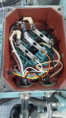

    Sytuacja jak na załączonym obrazku. Upalona faza w silniku elektrycznym 35 kW. Nowy silnik będzie taki sam. Chciałbym oszczędzić sobie wymiany całego kabla zasilającego i tylko skrócić upalone końcówki. Wtedy nie wystarczy go, by dosięgnąć zacisków U1, V1 i W1. Czy mogę podłączyć zasilanie pod zaciski W2, U2 i V2 jak na poniższym obrazku dorysowane? Na logikę to nie ma chyba znaczenia, skoro te zaciski i tak są zwarte blaszkami, prawda?
    Skrzynka przyłączeniowa silnika elektrycznego z widocznymi przewodami i śladami uszkodzenia.

    Blaszki są do zmiany podłączenia gwiazda-trójkąt, więc nic się nie powinno stać.

    Te blaszki to chyba są bezpieczniki więc przykręcając z drugiej strony pozbędziesz się zabezpieczenia.

    @tkordus To nie są bezpieczniki. Mają układ otworów taki, żeby można było je założyć w poprzek. Wyobrażasz sobie co by było, gdyby przepalił sie jeden lub dwa takie "bezpieczniki"?
