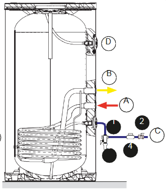

    Jest sobie bojler 300l z grzałką elektryczną 3kW oraz wężownicą (Atlantic Conforto 300) i postawiona na nim pompa ciepła DROPS M4.1 oddająca ciepło do tej wężownicy. Niestety przez ten sposób umieszczenia (pompa ciepła powyżej bojlera) jest problem że przy nie pracującej pompie robi się obieg grawitacyjny i straty ciepła z bojlera przez wężownicę, a przy grzaniu elektrycznym pompa ciepła podgrzewana "od tyłu" zgłasza błąd presostatu HP. Nie mam za bardzo miejsca by tę pompę ciepła umieścić niżej gdzieś z boku, musi być tam gdzie jest.
    Nasuwają mi się możliwe rozwiązania, a może jest inne jeszcze lepsze?
    1. w obiegu wężownicy zawór zwrotny ze sprężyną, otwierający się tylko gdy pracuje pompa (zakładam że obieg grawitacyjny nie wytworzy wystarczającej różnicy ciśnień do otwarcia) - tylko czy pompa obiegowa (fabrycznie zabudowana wewnątrz pompy ciepła) wytworzy wystarczające ciśnienie by otworzyć i nie stłumi to za bardzo przepływu (nie pogorszy oddawania ciepła)?
    2. zamiast zaworu zwrotnego, elektrozawór załączany razem z pompą obiegową w pompie ciepła (bez zasilania zamknięty).
    3. zrobić coś w rodzaju "pułapki cieplnej" czyli rury z wężownicy bojlera nie od razu do góry tylko najpierw trochę poziomo, potem pionowo w dół, potem znowu trochę poziomo i dopiero pionowo do góry do pompy ciepła - podobny problem miałem że zamykał się obieg grawitacyjny z wyjścia gorącej wody z bojlera przez zawór termostatyczny mieszający CWU z powrotem do wlotu zimnej wody do bojlera co też powodowało straty ciepła i tam taka pułapka pomogła. Tyle że tu musiałyby być dwie dość długie rury. Wężownica w tym akurat bojlerze ma taką dziwną konstrukcję, że powrót z dołu spiralnej wężownicy wewnątrz bojlera wychodzi pionowo do góry na króciec wylotowy który jest powyżej wlotowego (tak jest to wyraźnie narysowane w instrukcji dla tego modelu stojącego, w mniejszych wiszących jest normalnie).
    Czy to zwrotny czy elektrozawór, musiałby być przystosowany do gorącej wody (choć jest to osobny obieg nie połączony z CWU, więc ilość kamienia który się tam wytrąci powinna być ograniczona). Możecie polecić jakieś przykładowe typy zaworów które się sprawdzą w tym miejscu?
    Dokładnie tak to się robi. Zawór zwrotny służy jako zawór antygrawitacyjny.
    Zastosuj zawór z niezbyt mocną sprężyną i większej średnicy. Będzie stawiał mniejszy opór hydrauliczny dla obiegu wodnego pompy ciepła, a grawitacja go nie otworzy.
    Jeśli przepływ grawitacyjny jest w przeciwnym kierunku niż kierunek obiegu wymuszonego pompą, to możesz zastosować nawet zawór klapowy (będzie stawiał znikomy opór). Tylko pamiętaj, że zawory klapkowe muszą być montowane w właściwej pozycji.
    Stosując zawór zwrotny, może się okazać konieczność zastosowania dodatkowo odpowietrznika, bo zawór zwrotny może uniemożliwić np: odpowietrzenie wężownicy zasobnika. Umieszczenie odpowietrznika jest uzależnione od ułożenia rur, oraz miejsc zamontowania zaworu zwrotnego.

    Trudno powiedzieć w jakim kierunku jest przepływ bez porównania zasilania/powrotu dokładnym termometrem, sprawdzając "na palec" różnica jest ledwo wyczuwalna ale wydaje się że przepływ grawitacyjny jest w kierunku zgodnym z wymuszonym pompą. Pewnie byłby przeciwny gdyby wężownica była wyprowadzona normalnie (wlot wyżej, wylot niżej) ale wklejam rysunek z instrukcji jak to zrobili. Przy rozwarstwieniu (im wyżej tym woda cieplejsza) wylot z wężownicy który jest wyżej chyba będzie bardziej podgrzewany. Dlaczego tak to zrobili - nie wiem.
    Schemat instalacji z wężownicą i oznaczeniami przepływu.
    Cały obieg wężownicy jest 3/4 cala, pewnie najprościej by było dać zawór zwrotny też 3/4, czy przy 1-calowym byłaby duża różnica na korzyść w oporach przepływu i ciśnieniu otwarcia?
    Przepływ jest "zerojedynkowy" (pompa obiegowa pracuje albo nie, nie ma regulowanej wydajności) więc hałas raczej nie powinien być problemem.

    Przy takiej konstrukcji zasobnika, ciężko stwierdzić w którym kierunku będzie krążyło grawitacyjnie. Jeśli masz zawory na wężownicę, to można zamknąć, poczekać aż obieg ostygnie, po czym otworzyć i wymacać która rura pierwsza się rozgrzewa.
    Albo termometr - przy krążeniu grawitacyjnym na pewno będzie różnica temperatur.
    Jest jeszcze taka możliwość, że występuje krążenie konwekcyjne w samych rurach, zwłaszcza jeśli rury od wężownicy idą od razu w górę.

    Problem rozwiązany - po zamontowaniu zaworu zwrotnego straty znacznie się zmniejszyły, nie ma już obiegu grawitacyjnego przy nie pracującej pompie.
    Dodatkowo założyłem izolację cieplną (pianka) na wychodzące z przyłącza wężownicy bojlera mosiężne elementy (kolanko, filtr, zawór zwrotny itp.) bo nadal były gorące (przewodnictwo ciepła, nawet przy braku obiegu wody) - na razie za dużo byłoby pracy by to przebudować, ale jakbym to robił następnym razem to widzę że warto pociągnąć od wężownicy bojlera dłuższe rurki PEX z zewnątrz izolowane pianką i dopiero trochę dalej odsunięte mosiężne elementy.
