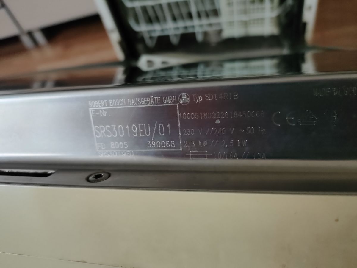

    Mam problem ze zmywarką Bosch Special Line SRS3019EU/01 Po pobraniu wody i rozpoczęciu mycia, wydaje z siebie dziwne dźwięki. Czy ktoś mógłby podpowiedzieć o co chodzi, czy opłaca sie z tak starą zmywarka coś robić?
    Z góry dziękuje za odpowiedź

    Prawdopodobnie zalane łożyska pompy myjącej lub rozleciała się turbina. Jeśli podasz model zmywarki i E numer urządzenia to będzie można sprawdzić czy są dostępne części zamienne.

    Tabliczka znamionowa z numerem modelu zmywarki Bosch.
    Dziękuję za odpowiedź.
    SRS3019EU/01
