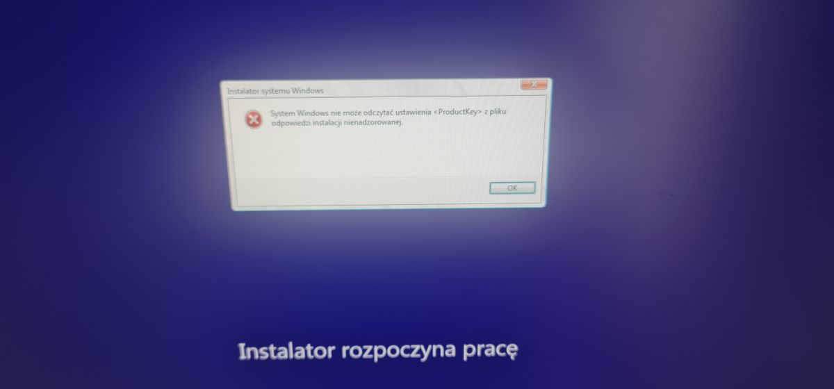

    Witam wszystkich
    Hardware:
    MSI Tomahawk Z790
    I7 14700K
    DDR5 Vengeance 2x32GB 6600MHZ
    GEforce RTX 4060ti 16GB
    Wszystko nowe z pudełka.
    Płyta wstaje tylko na jednej kości, w slocie po prawej stronie, obojętne która kość jest włożona, ale tylko ten slot i tylko jedna kość.
    Nie mogę zainstalować Windows, próbowałem 10 i 11, ISO ściągnięte ze strony Microsoft. Używałem topola ze strony Microsoft, jak i innej aplikacji do stworzenia bootowalnego USB. Za każdym razem ten sam błąd: System Windows nie może odczytać ustawienia Product key...
    Błąd się pojawia kilka sekund po uruchomieniu instalatora, fioletowy background, instalacja się rozpoczyna i błąd.
    Sprawdzałem z i bez internetu podłączonego.
    Ekran z błędem podczas instalacji systemu Windows informujący o niemożności odczytania ustawienia Product Key.
    Będę zobowiązany za jakąkolwiek pomoc.

    venmobile napisał:
    Płyta wstaje tylko na jednej kosci, w slocie po prawej stronie, obojętne która kość jest włożona ale tylko ten slot i tylko jedna kość.
    No to coś uszkodzone - płyta/CPU.

    Dziekuje, ale jak rozumiem to jest na virtual box ja chcę zainstalować na żywym sprzęcie.

    Jaka to robi roznice? Powod jest ten sam, masz podlaczony jakis zbedny dysk, pendrive lub plyte w napedzie.

    Dziękuję za wskazówkę, zaktualizowałem BIOS i wstał na 2 kościach teraz.
    >>21200738
    Podłączone rzeczy:
    Kingston Fury 2TB
    Klawiatura
    Kabel do internetu
    DisplayPort
    Nie mam nawet myszki podłączonej.

    Przepnij ten nośnik SSD do innego slotu.
    Sprawdź korzystając z innego pendrive.

    Rozwiązanie:
    Używałem pendrive'a dołączonego do płyty głównej, który miał utilities i zakładam, że tam Windows próbował znaleźć potrzebne informacje. Użyłem karty z aparatu jako bootable USB i instalacja poszła jak po maśle.
    Chciałbym powiedzieć dziękuję za pomoc...
