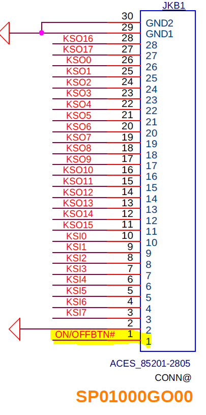

    Siemka, doszedłem do tego, że nie działa przycisk power, chciałbym odpalić laptopa z sond, ale nie mogę ich znaleźć. Prosiłbym o pomoc.

    Witaj.
    Modeli Acer Nitro 5 było kilka, podaj oznaczenie płyty głównej.

    >>21209469
    LA-H501P

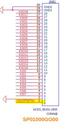

    Pierwszy pin w gnieździe klawiatury to przycisk włącznika.
    Schemat pinu w gnieździe klawiatury z przyciskiem włącznika.
  • #5 21209492
    mpilat020
    Posty: 4
    Kocham cię dobry człowieku, okazało się że taśma się delikatnie odpięła tylko na powerze

    Dobrze, że tylko to - bo w tych modelach faktycznie potrafiła się klawiatura zepsuć (w szczególności przycisk włącznika) nawet bez zalania.
