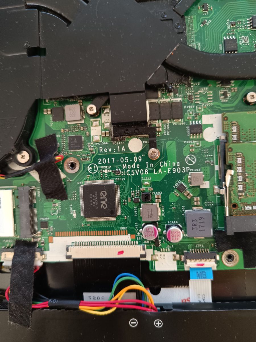

    Cześć, mam na stole pacjenta Acer Nitro 5 z procesorem AMD na pokładzie.
    Istnieje jakiś sposób na uruchomienie laptopa bez/z niesprawną klawiaturą?
    Wszystkie poradniki w internecie odnoszą się do innej wersji płyty głównej, gdzie są do tego specjalne piny. Ja nie mogę takich niestety znaleźć. Próbowałem zwierać piny 29 i 30, jednak bez skutku.
    Dziękuję za pomoc.
    Zbliżenie na płytę główną laptopa z napisem C5V08 LA-E903P Rev:1A i elementami chłodzenia
    AI: Jaki jest dokładny model Twojego laptopa (np. pełna nazwa modelu lub oznaczenie płyty głównej)?
    Płyta główna C5V08 LA-E903P rev: 1A
    AI: Czy próbowałeś podłączyć zewnętrzną klawiaturę USB i sprawdzić, czy laptop reaguje na jej przyciski podczas uruchamiania?
    Na zewnętrznej klawiaturze nie ma włącznika.

    Masz na tych pinach 3.3V?

    Tak, między 29 I 30 bodajże( I między 29 a masa)

    Ciekawe a na złączu klawiatury masz tylko 28 pin
    Do zwarcia masz pin 27 z 28 ale najpierw wypnij klawiaturę ze złącza.

    A to przepraszam, o te skrajne mi chodziło, czyli 27 i 28. Zwierałem je śrubokrętem, jednak nic się nie działo. Odpiąłem klawiaturę i też nic.

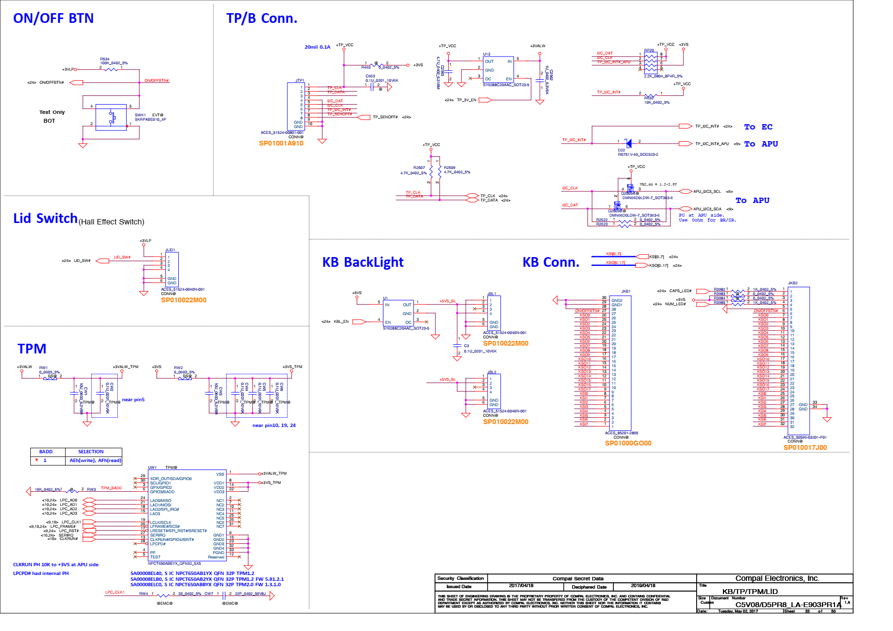

    C5V08 / LA-E903P
    AMD (A12-9730P)
    216-0905004 (AMD RADEON RX 580 )
    25Q64FWSIQ
    KB9022Q D
    Tutaj masz SM Link , patrz str.33, porównaj z pin.kbc (114)
    - spojrzyj w Power Seq. ma być: +3VLP i ACIN
    Zrzut schematu płyty: ON/OFF BTN, TP/B Conn., Lid Switch, KB BackLight, KB Conn. i TPM
