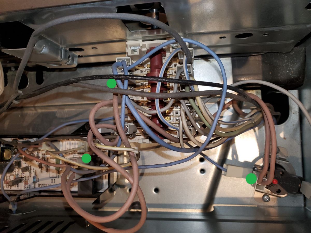

    Jest zasilanie na podw. brąz. na programatorze, podobnie 2x brąz. na termostacie po lewej i 2x brąz. na płytce (przekazn.?). Też na 2 białych wtykach po lewej na program. Przełączanie program. nic nie zmienia (zapala się strzałka grzania i to tyle, jest zimny). Przekaźnik nie stuka. Wiem, że jest bezp.-limiter, nie wiem gdzie jest i co konkretnie zabezpiecza. Link
    Pytanie, czy na tym etapie można bezpiecznie zewrzeć przekaźnik (pominąć go, zobaczyć czy piec działa nie robiąc więcej szkód)?

    A mierzyłeś grzałki? Bezpiecznik powinien być w górnej części, gdzieś obok grzałek. Po odłączeniu od sieci zmierz go, musi mieć przejście. Przekaźnika nie zwieraj, ale pominąć na próbę można.
    Jak to mierzyłeś? Jeżeli obróciłeś przełącznik funkcji, to grzałki zamykały obwód i wszędzie miałeś napięcie.

    >>21214384 No nie bardzo. Wszystkie obwody można przetestować na stykach tzw. programatora/przełącznika funkcji, ale bez schematu jest to zgadywanie który styk/przewód do czego.. Wszystkie obwody tam się zaczynają i kończą. Poza światłem i zegarem nic nie działa, również wentylator. Nie mogły paść wszystkie funkcje na raz. Musi być gdzieś przerwa, np. spalony przekaźnik lub jego sterowanie, zabezpieczenie itd.
    Nie mierzyłem... Sprawdziłem próbnikiem z neonówka gdzie jest napięcie sieci, zgodnie z sugestią.
    Gdyby grzałki zamykały obwód pod napięciem byłyby gorące. Przyłożę napięcie na wtórny obwód przekaźnika i zobaczę czy zadziała.

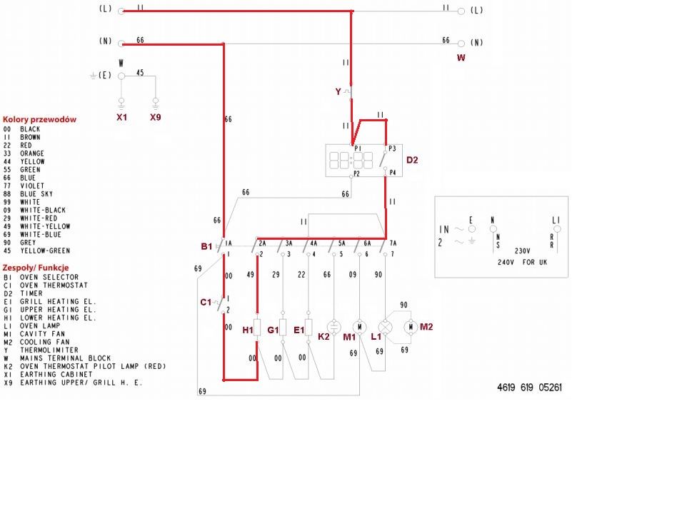

    Zobacz w tym temacie Link schemat nie jest to ten model piekarnika, ale zasada jest prawie ta sama. Zasilanie przewodem L poprzez bezpiecznik termiczny, potem styk programatora i na przełącznik funkcji, a dalej już do grzałki, i za grzałką już tylko termostat i przełącznik funkcji po raz drugi.
    Schemat elektryczny piekarnika z oznaczeniami przewodów i funkcji.
    Z samym próbnikiem neonowym to będzie trochę ciężko. Lepsza byłaby zwykła żarówki 230V.

    Przyczyna to pierwsza para złącz przełącznika funkcji (1A) przełącznika funkcji, brak styku = brak zasilania na wyjściu do timera. Przełącznik można wymienić, ale to sporo zachodu... Piekarnik ma 8 lat. Budowa wszystkich jest zasadniczo podobna: zasilanie grzałek załącza przekaźnik w obwodzie zegara/timera (czarna kostka z 2-ma brązowymi przewodami u góry), a ten nie jest uszkodzony, brak mu zasilania w obwodzie wtórnym. Najprostsze rozwiązanie to pominąć przekaźnik: zewrzeć blaszką typu łopatka - jak w samochodach, dwa przewody na wtórnym przekaźnika (u góry). Kontroler przekaźnika nadal działa, ale przełącznik funkcji nie dostarcza napięcia, widać to na schemacie. Zasadniczo myślę, inne piekarniki się od tego nie różnią. Jedyna strata przy takim rozwiązaniu to brak autom. włącz/wyłącz (timer). Piec uruchamia się włącznikiem funkcji jak poprzednio, termostat i wszystkie pozostałe funkcje zostają jak były, ale piec sam się nie wyłączy, trzeba przekręcić gałkę. Widać to na schemacie: przeł. B1, styk 1A do 66/D2 nie zwiera, pozostałe są OK. Zwarcie przekaźnika pomija (jak wyżej) timer D2. Tak też zrobiłem, działa OK rok bez zastrzeżeń.
