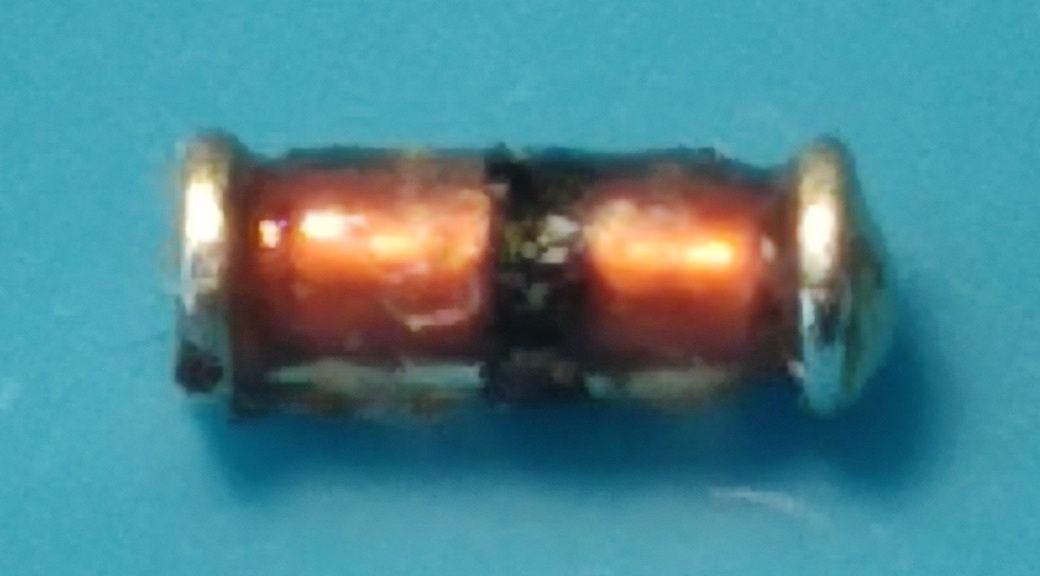

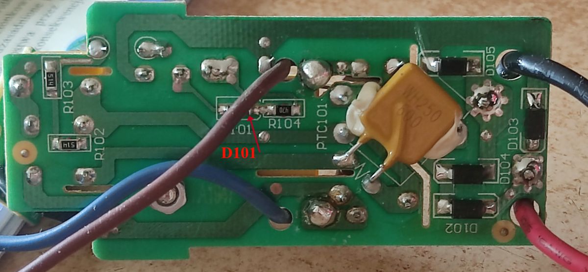

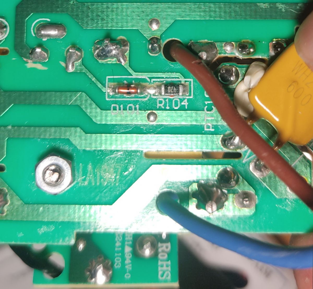

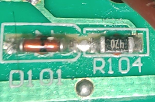

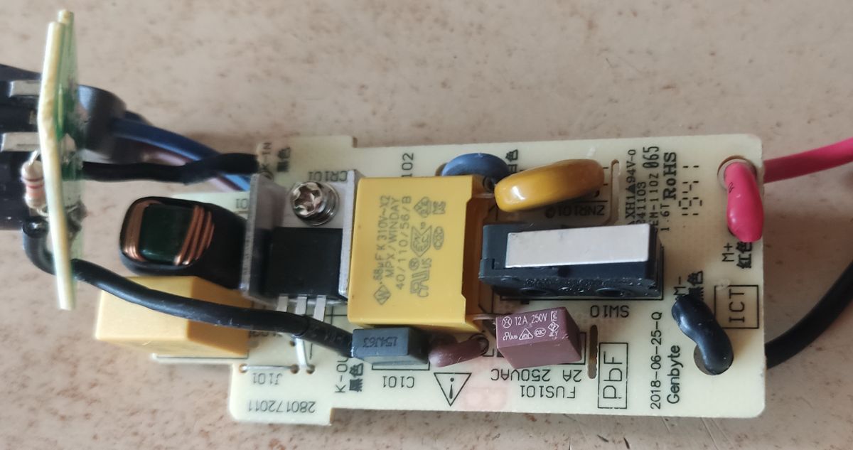

    Proszę o pomoc w identyfikacji elementu pochodzącego z płytki sterowania silnikiem ( blender ręczny ). Na płytce oznaczony jako D101 - to chyba jest Dioda Zenera ale jaka ? Ma jeden czarny pasek przez środek i nic więcej nie dostrzegłem.
    Mały element elektroniczny z jednym czarnym paskiem przez środek, prawdopodobnie dioda Zenera. Zbliżenie na element na płytce drukowanej oznaczony jako D101. Zbliżenie na płytkę sterującą z blendera ręcznego z zaznaczonym miejscem D101 i widoczną diodą z jednym czarnym paskiem. Widok płytki drukowanej sterowania silnikiem z zaznaczonym elementem D101. Płytka sterowania silnikiem z oznaczeniem D101
    Ja bym obstawiał na zwykłą diodę.

    Jak steruje tyrystorem, to może być diac

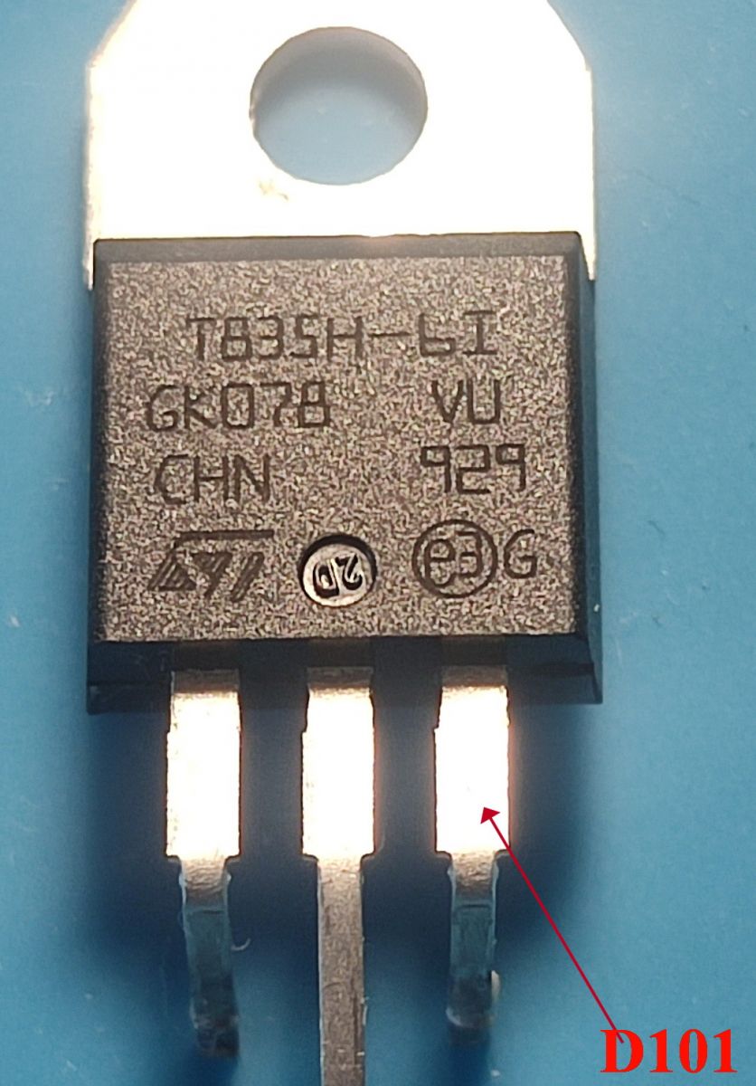

    Po jednej stronie R101 [470] po drugiej stronie prawa nóżka T835H-6I
    Tranzystor T835H-6I z zaznaczoną prawą nóżką D101 na niebieskim tle

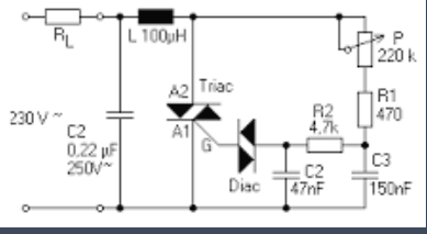

    TB835H to triak, czyli ten poszukiwany element to z wielkim prawdopodobieństwem to diac.
    Przykład typowego zastosowania: Schemat zastosowania triaka z diakiem w obwodzie elektrycznym
