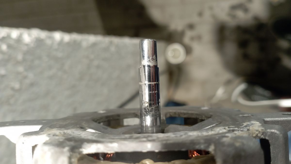

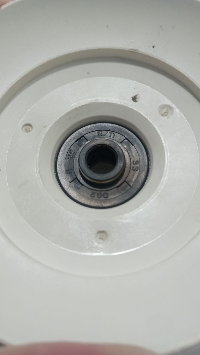

    Taki uszczelniacz jest na wale od silnika pompy myjącej.
    Uszczelniacz na wale pompy myjącej.
    Zaproponowany przez kolegę @Kenworth 18 uszczelniacz zdaje się pasować. Znalazłem w sprzedaży uszczelniacz z identycznymi wymiarami, ale opisany jako do zmywarki Amica. Niestety wał ma wżery i nowy uszczelniacz szybko się porysuje i zacznie znów przeciekać.
    Wał silnika z widocznymi wżerami, część pompy myjącej
    Pozostaje tylko wymiana całej pompy. Jaką najlepiej kupić?

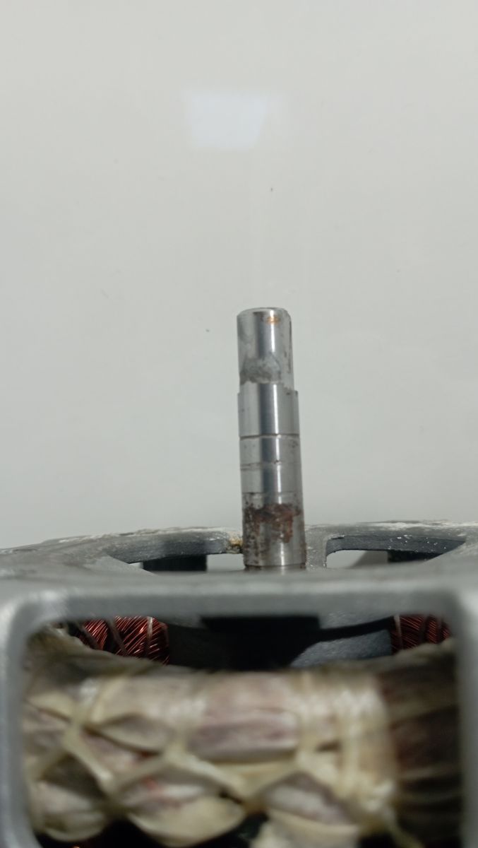

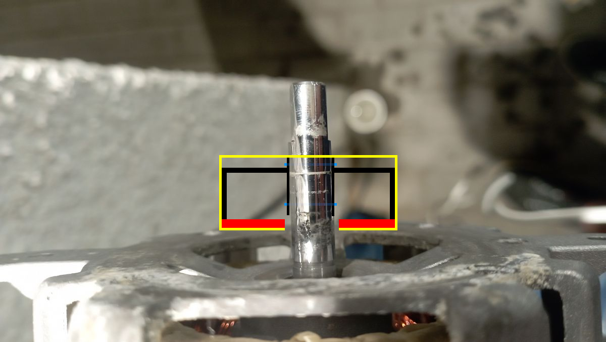

  • #13 21215448
    bednarus3
    Posty: 737
    Pomógł: 35
    Ocena: 78
    Wyczyściłem oś papierem 1500. Niestety wżery są tak głębokie, że papier o tej gradacji tak dużo nie zdziera. Boję się grubszym, żeby nie zebrać za dużo. Jakby sprężyny uszczelniacza dociskały w innym miejscu niż te pierścieniowe wżery, to by może trzymało. Czy mogę nie wciskać nowego uszczelniacza do końca? Ewentualnie dać podkładki między obudowę a silnik, aby ją trochę odsunąć?

  • #14 21215998
    mrice
    Moderator AGD
    Posty: 13795
    Pomógł: 2186
    Ocena: 6878
    Oto jakość wyrobów spod szyldu Amica... Dobierz jakąś podkładkę pod śruby, ale z nierdzewki i żeby dobrze pasowała do średnicy otworu. Jedna starczy. Takie trochę druciarstwo, ale powinno się udać. Kiedyś zrobiłem podobny myk, ale z uszczelnieniem czołowym. Przepracował kilka razy dłużej niż przy standardowym montażu.

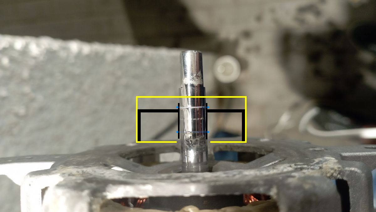

  • #15 21219453
    bednarus3
    Posty: 737
    Pomógł: 35
    Ocena: 78
    Na tę chwilę nie cieknie. Wymieniłem uszczelniacz na nowy. Dałem pod niego około dwumilimetrową podkładkę. Dzięki temu przesunęło się miejsce przylegania uszczelniacza do osi, w którym są sprężyny. Na poniższym zdjęciu zobrazowałem fabryczne osadzenie uszczelniacza. Widać, że w miejscu sprężyn, wskutek korozji, powstały na osi wżery.
    Oś w maszynie z zastosowaną podkładką pod uszczelniaczem.
    Poniższy obrazek przedstawia wyciętą z plastikowej płytki podkładkę, zastosowaną po to, żeby uszczelniacz został równo osadzony w jego gnieździe. Widać jak przesunęło się miejsce styku, gdzie znajdują się sprężynki. Teraz przylegają do osi w gładkim i nieskorodowanym miejscu. Jak pisałem na początku, nic nie ciekło podczas pierwszego mycia po naprawie.
    Oś z zamontowaną podkładką z plastikowej płytki, przesunięcie styku sprężyn.
    Jakby było szczelnie tak długo, jak było od nowości do wystąpienia awarii, to byłbym zadowolony.
    31.10.2025 r.
    Minął ponad rok i jeszcze nie cieknie.
