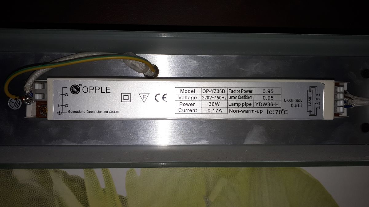

    Szukam zamiennika poniższego statecznika do świetlówek:
    Zamiennik statecznika OPPLE OP-YZ36D do świetlówek - jaki i gdzie kupić?
    OPPLE OP-YZ36D
    Najlepszy byłby ten ze zdjęcia, ale chyba został już wycofany ze sprzedaży, bo nie mogę go znaleźć w internecie.

    Według mnie powinieneś zakupić statecznik elektroniczny do świetlówki 1x36W dowolnej marki, z doświadczenia polecam Philips, Tridonic lub Vossloh Schwabe.

    Dzięki. Kupiłem Tridonic 1x36W do T8 o podobnych wymiarach i działa. Miałem wątpliwości, czy te do T8 i PLL czymś się różnią, ale chyba nie. Oryginalny był lepszy, bo zaświecał świetlówkę od razu - ten po jakiejś sekundzie. Jak będę miał chwilę, to rozbiorę stary i może się go uda jeszcze uratować - gdzieś przeczytałem, że głównie padają w nich kondensatory.
