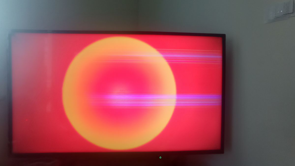

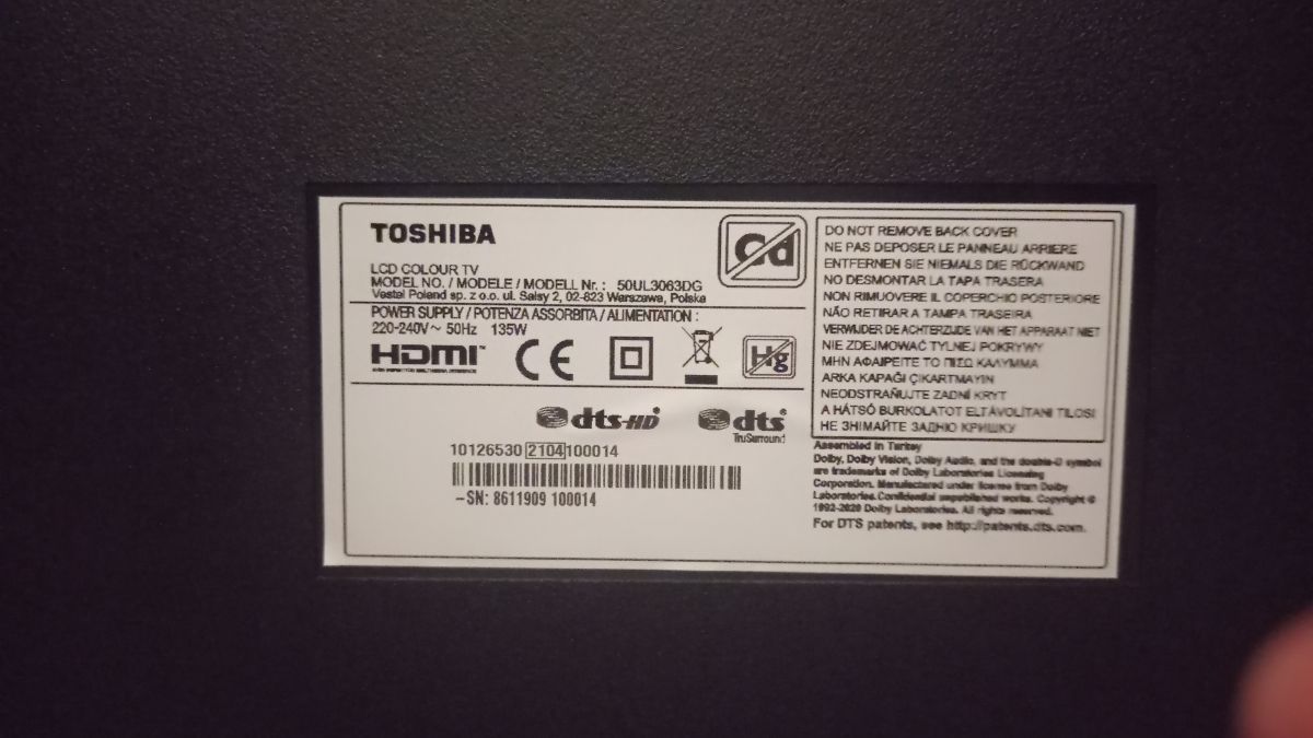

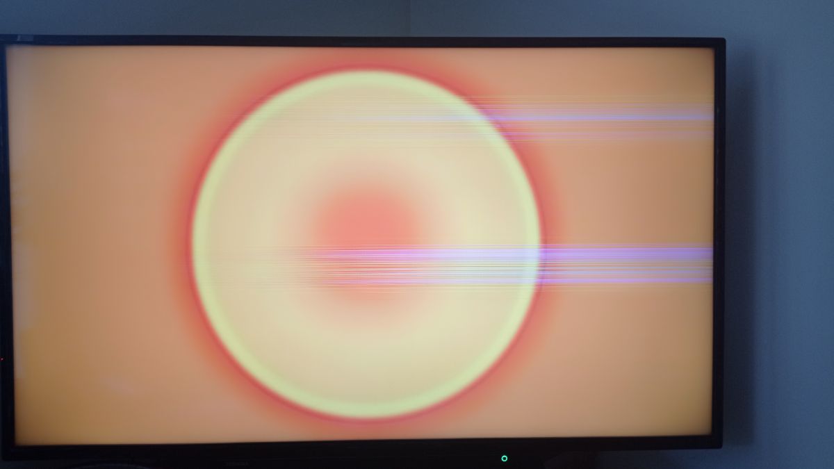

    Problem poziomych pasków na ekranie na białym nie są widoczne, jak i na czarnym, natomiast na barwach tak, szczególnie na żółtym. Załączam zdjęcia tv toshiba "50ul3063dg"
    Naprawiane czy pozamiatane???
    Etykieta telewizora Toshiba model 50UL3063DG Ekran telewizora z poziomymi paskami na tle czerwono-żółtym. Ekran telewizora Toshiba z poziomymi paskami na żółtym tle.

    19fusion82 napisał:
    może jakaś taśma
    Też możliwe i można spróbować naprawić przez dociskanie z wyczuciem złącz taśmy od matrycy.

    Uszkodzona jest prawa połówka matrycy. Prawdopodobnie zwarcie w szkle matrycy. Usterka nie jest niestety typowa. Należy poszukać fachowca który potrafi to zweryfikować i ewentualnie zredukować skutki tego zwarcia.
    2 - 3 lata pracy i awaria - typowe dla obecnie produkowanych matryc 4K.

    Dzięki za odpowiedź, czyli teraz warto brać gwarancję rozszerzoną do 5 lat. Nigdy nie korzystałem, trzeba będzie kupić nowy. Na filmach i w ruchu, szczerze, te pasy nie przeszkadzają, prawie ich nie widać, ale na obrazach stycznych to źle wygląda.
