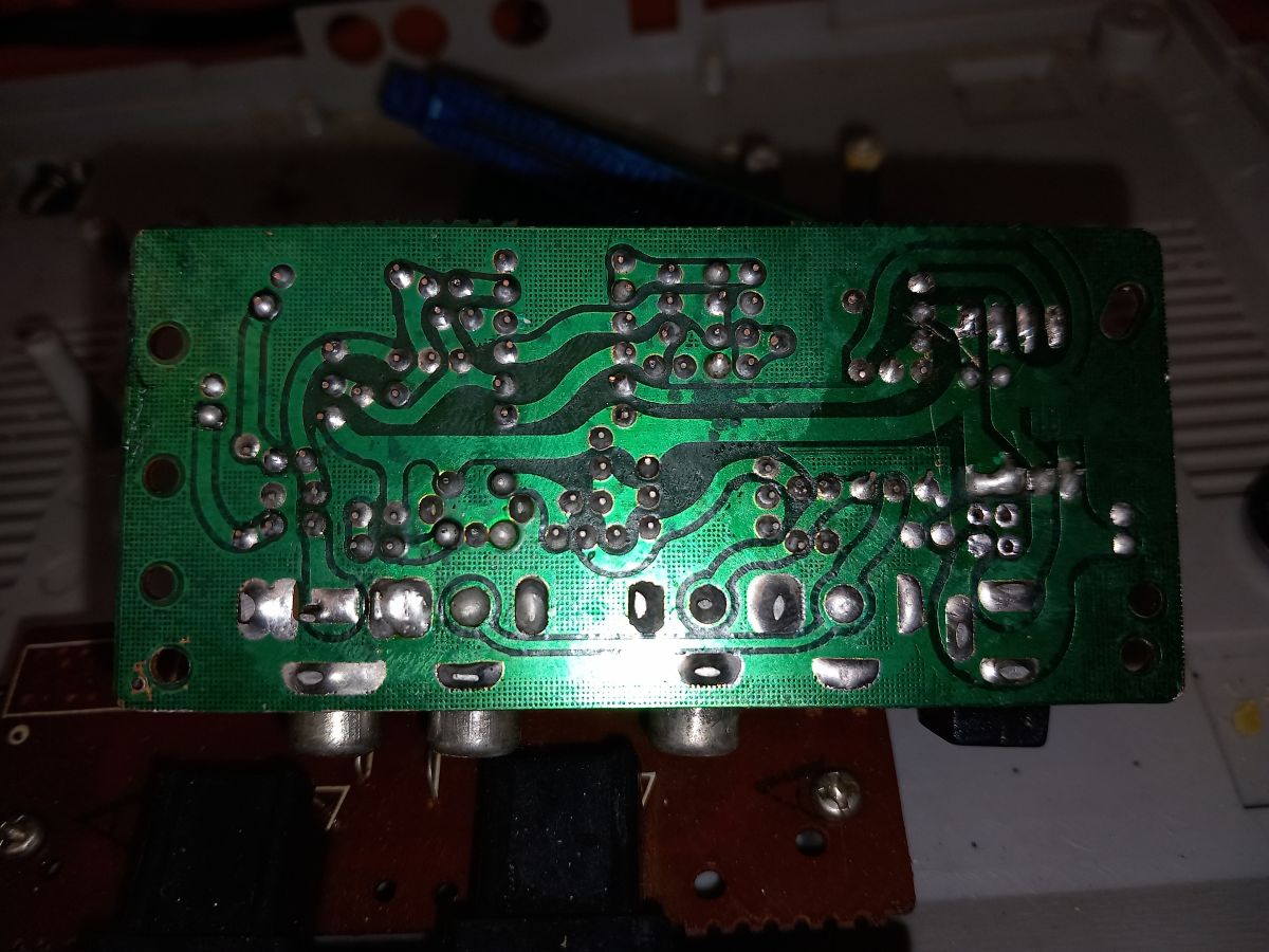

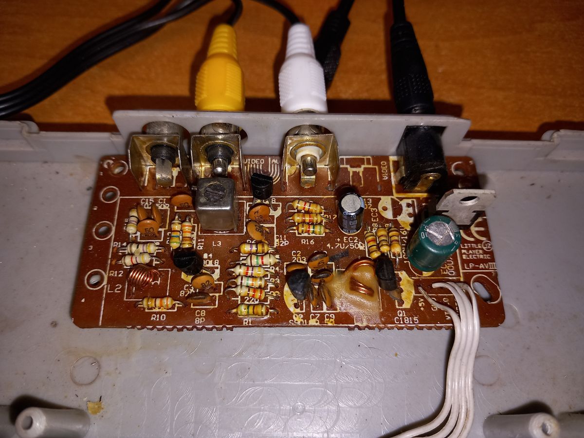

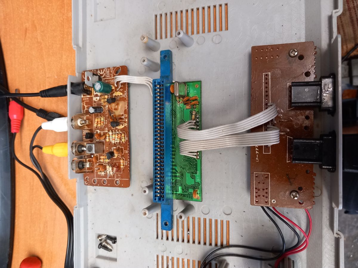

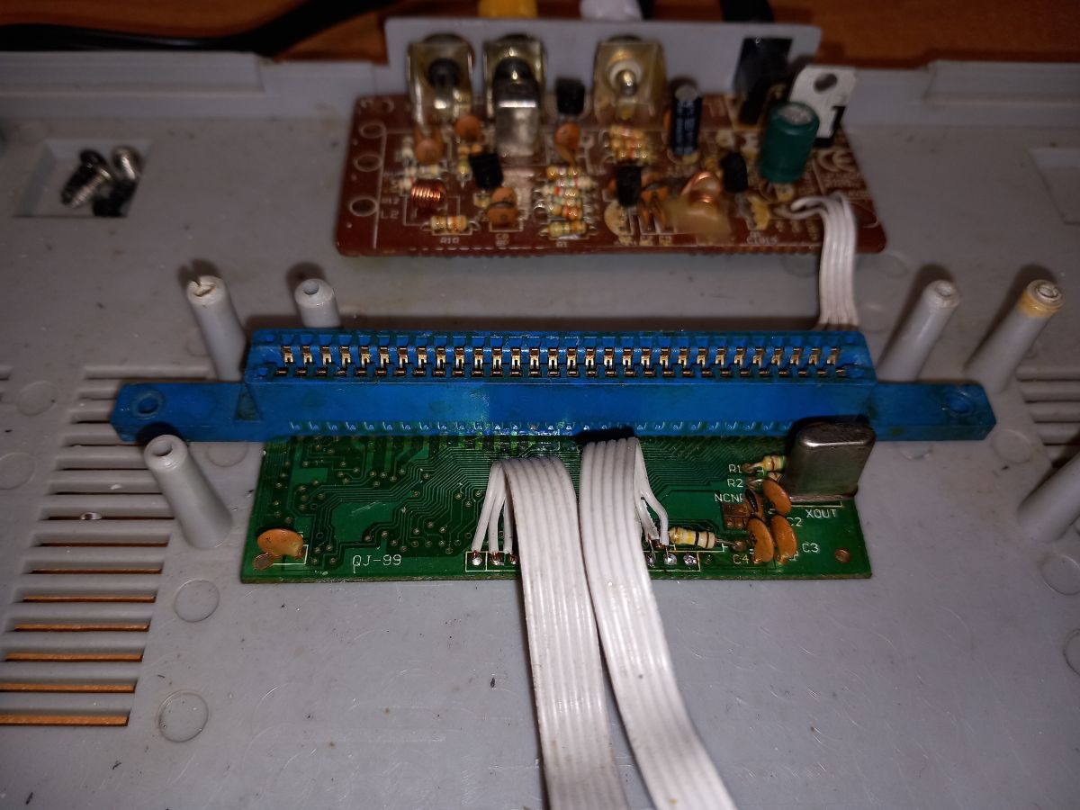

    Witam. W ostatnim czasie udało mi się nabyć z wystawki oto konsolkę pegasus. Ktoś przede mną podłączył zasilanie odwrotnie. Wymieniłem stabilizator LM7805, kondensator 1000uF 6.3v, taśmy między płytkami. Zasilacz 9v 500mA. Konsolka startuje, gry startują, aczkolwiek obraz jest nie wyraźny. Generator nie reaguje na krecenie. Czy ktoś mógłby mnie naprowadzić co jeszcze sprawdzić i wymienić? Za pomoc byłbym bardzo wdzięczny. Poniżej zdjęcia wnętrza konsolki i obrazu na TV. Jak uda mi się wrzucić filmik jak to wygląda w rzeczywistości na TV. Wnętrze konsoli Pegasus z widocznymi płytkami drukowanymi i przewodami. Zbliżenie wnętrza konsoli Pegasus z płytkami drukowanymi i połączeniami. Wnętrze konsoli Pegasus z widocznymi płytkami drukowanymi i złączami. Wnętrze konsoli Pegasus z płytką drukowaną i podłączonymi kablami Rozmyty obraz gry na telewizorze z konsolą Pegasus. Zdjęcie płytki drukowanej wewnętrznej części konsoli Pegasus.

    Ten generator nie jest od kręcenia.
    Sprawdź tranzystor Q1, przez który przechodzi sygnał po niskiej.
    A czemu jest on odwrotnie wsadzony?

    Tranzystor Q1, dokładnie C1815 odwróciłem według rysunku na płytce i brak zwarcia, spadek napięcia ok 0.3v. W dalszym ciągu to samo jak na filmiku wyżej.
