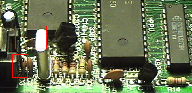

    Hejka
    Robiąc porzadki natkąłem się na starego 8-bitowego Pegazusa. Oczywiście zebrało mi się na sentymenty i próbowalem go uruchomić, z marnym skutkiem.
    Próbowałem zdiagnozowac problem, ale bez efektu. Doszedlem tylko do, ze napiecie zaraz na wejsciu(na gniezdzie od zasilacza) nie jest nawet zblizone do tego jakie ten zasilacz daje (zasilacz jest 12v a napiecie na gniezdzie jest 1.97).
    Zaraz za gniazdem jest kostka 7805 wiec probowalem rozne zasilanie od 8 do 14 V i tez nic.
    Czy moglibyscie mi pomoc? Gdzie mam szukac awarii?
    Czy male kondensatorki z napisem 104 jesli maja czarną gorna czesc "łepeka" to znaczy ze sa do wymiany?
    Morfi

    a czy za stabilizatorem jest napięcie?
    a te małe czarne z napisem 104 to coś mi się wydaje że to nie kondensatory tylko rezystory w tym przypadku 100k Ohm, zmierz miernikiem to się przekonasz.
    101--100ohm
    102--1000 ohm
    103--10 000 ohm
    itd np:122, 112
    dwie pierwsze liczby są znaczące a trzecia to liczba zer.

    Wszystko wskazuje na to ze sa to kondensatory - sa na plytce oznaczenia (dolaczam do postu rysunek).
    Wracajac do stabilizatora to za stabilizatorem jest napiecie rzedu 1.37V
    Tez z poczatku myslalem ze to stabilizator, wymienilem go ale bez zmian.
    DzieX za odpowiedz
    Morfi
    PS.
    Chodzi mi o to czy te elementy z czarna kropka moznaby zakwalifikowac jako uszkodzone??
    W jaki sposob moznaby je sprawdzic?

    to zwykle kondenstatorki ceramiczne, raczej nie beda do wymiany... jest jest 104 to maja wartosc 10 0000pf czyli chyba 100nF... predzej mozna by sie doczepic do jakiegos elektrolita, sprawdz czy z nimi wszystko w pozadku.

    tak to żeczywiście kondensat. zasugrowałem się oznaczeniem ale nie ważne.
    Sprawdz kondensatory jak to nie pomoże to moim zdaniem tylko kosz bo gdzie kupisz takie układy a całą gre mozna już mieć za 20zł.

    Ożwyiłem to draństwo, a przyczyna była błaha.
    Wymieniłem wszystkie eletrolity( az trzy) i to nic nie dało. Probowałem odsepearować stabilizator, wylutowywujšc poszczegolne elementy i tez nic.
    W koncu zainteresowałem sie zasilaczem. Okazało sie, ze jak kiedys ktos probowal go naprawiac zamienil bieguny we wtyczce. A ze nie jest to typowy zasilacz - wtyczka koncentryczna ( typowa ma w srodku + a na zewnarz -) z biegunami - w srokdu i + na zewnatrz. Dlatego tez, jak podlaczalem inne zasilacze objaw byl ten sam (stabilizator sie szybko grzal i napiecie przed i za stabilizatorem bylo inne jak powinno).
