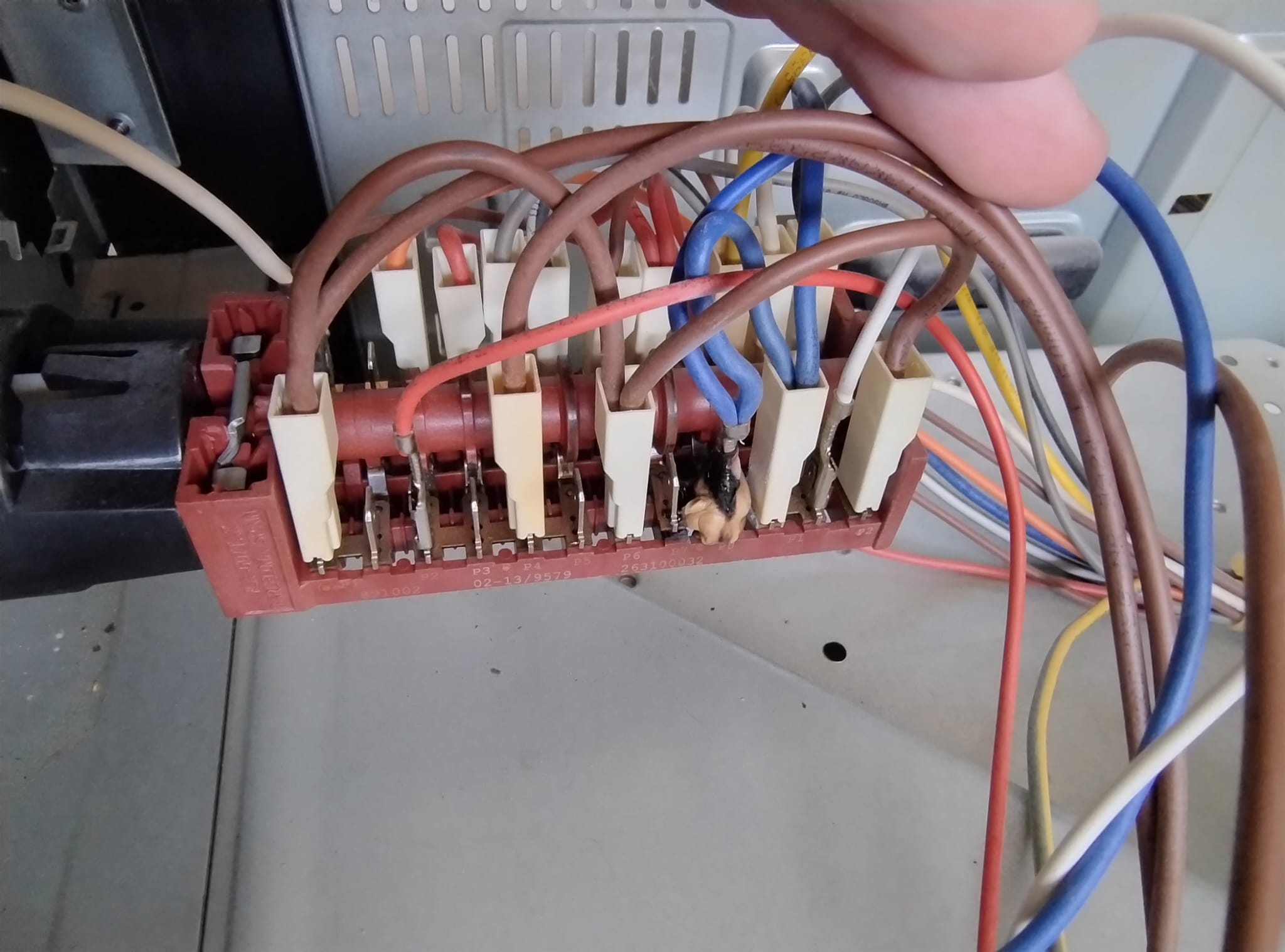

    Pacjent to piekarnik Beko OIM 22300 X.
    Nie grzeje grzałka górna i dolna. Albo inaczej - jak ma ochotę to grzeją, a jak się zeźli to nie. Jak grzeją to i po kilka tygodni bez najmniejszego problemu. Termoobieg grzeje zawsze, termostat w pokrętle klika zawsze. Reszta piekarnika działa poprawnie (poza kontrolką grzania, która spłynęła w pierwszym tygodniu użytkowania). Gdzie szukać przyczyny i rozwiązania problemu?

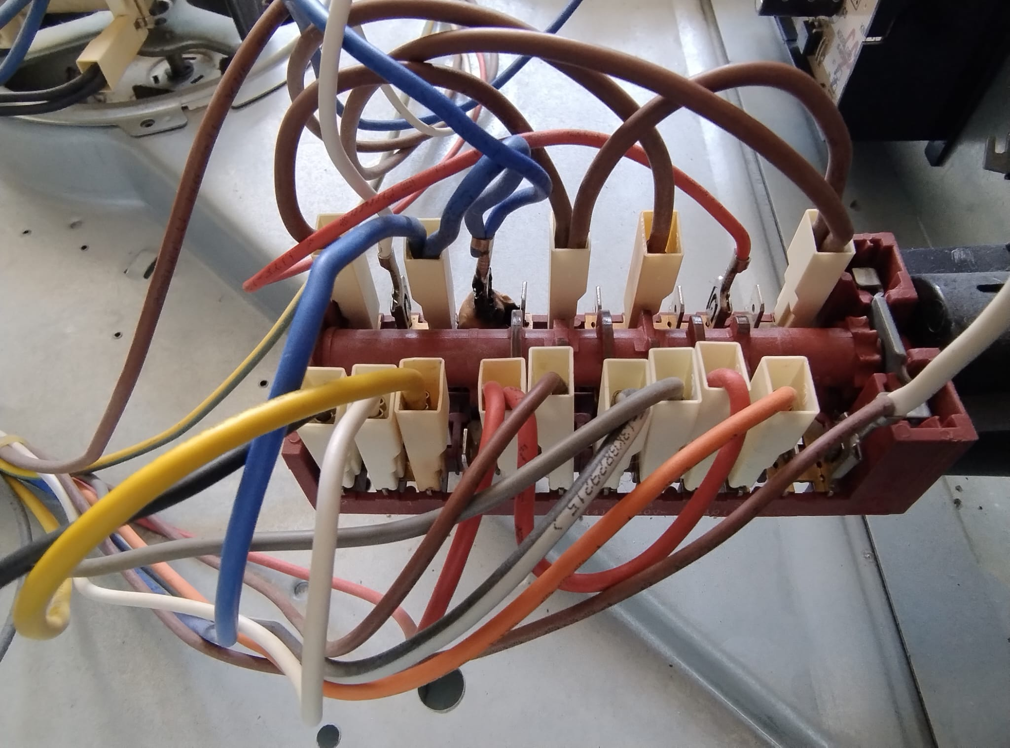

    >>21218652 >>21218652
    Trudno się do niego dostać? On łączy prądy robocze?
    Otworzyłem, usprawniłem. Nie wymieniałem przełącznika tylko podpiąłem neutralny grzałek w inną pozycję gdzie fabrycznie chyba miał być neutralny kontrolki grzania a kontrolkę w stały neutralny, tego nadtopionego nawet nie ruszałem bo teraz robi tylko za punkt łączenia przewodów. Jak się całkiem upali to już będę wiedział gdzie szukać :D
    Zbliżenie na panel połączeń elektrycznych z przewodami o różnych kolorach. Zbliżenie na panel połączeń elektrycznych z kilkoma przewodami w różnych kolorach.
