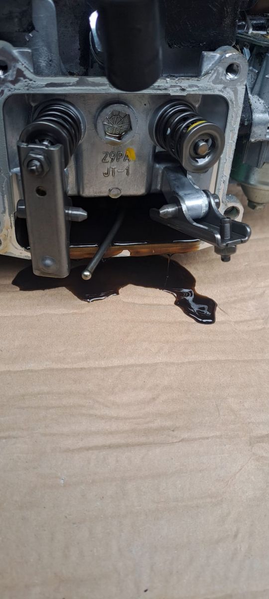

    Witam tak jak w temacie brak reakcji .
    -przed awarią lekkie falowanie silnika ,po skoszeniu połowy trawnika już nie odpaliła.
    -paliwo dochodzi do gaźnika
    -gaźnik wyczyszczony tyle o ile.
    -iskra jest
    -nowa świeca
    -termostat działa
    -nie odpala na plcka i na paliwo (wstrzyknięte )
    -klin sprawdzony
    ręce opadają pomysłów brak.

    >>21219543 Silnik z wygiętym popychaczem i wyciekającym olejem
    >>21220456 popychacz się wygiął i spadł wyprostowałem :) i pali ale jak długo?
    Dzieki bardzo pozdro.
