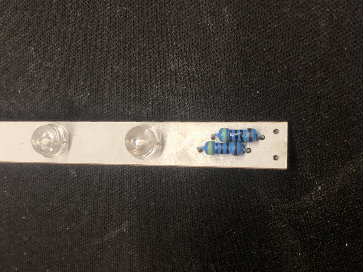

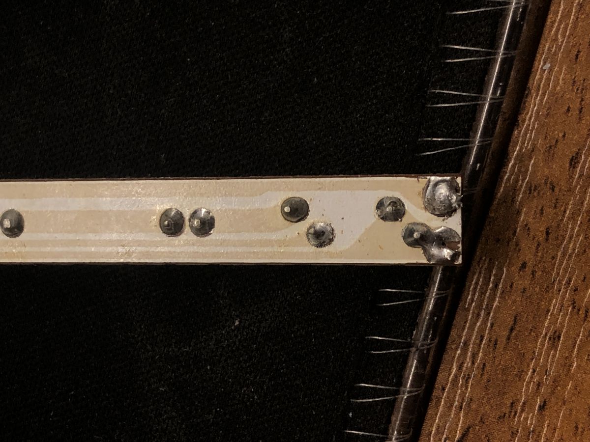

[Rozwiązano] Jak rozpoznać plus i minus na zdjęciach z linków?
reszka2prv 08 Wrz 2024 17:36 1953 6

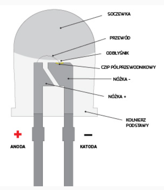

✨ Aby rozpoznać plus i minus na zdjęciach diod LED, można zwrócić uwagę na kształt obudowy diody. Katoda (-) jest zazwyczaj oznaczona ścięciem na obudowie, podczas gdy anoda (+) jest mniejsza. W przypadku wątpliwości, można podłączyć diodę w obie strony, ponieważ nie uszkodzi to urządzenia. Dodatkowo, jeśli widać elektrody, można je zidentyfikować po nóżkach. Zaleca się również zaczynać od najniższych napięć, takich jak 3V, 5V, czy 12V, aby uniknąć uszkodzeń.
