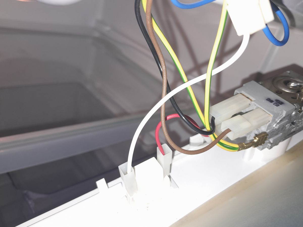

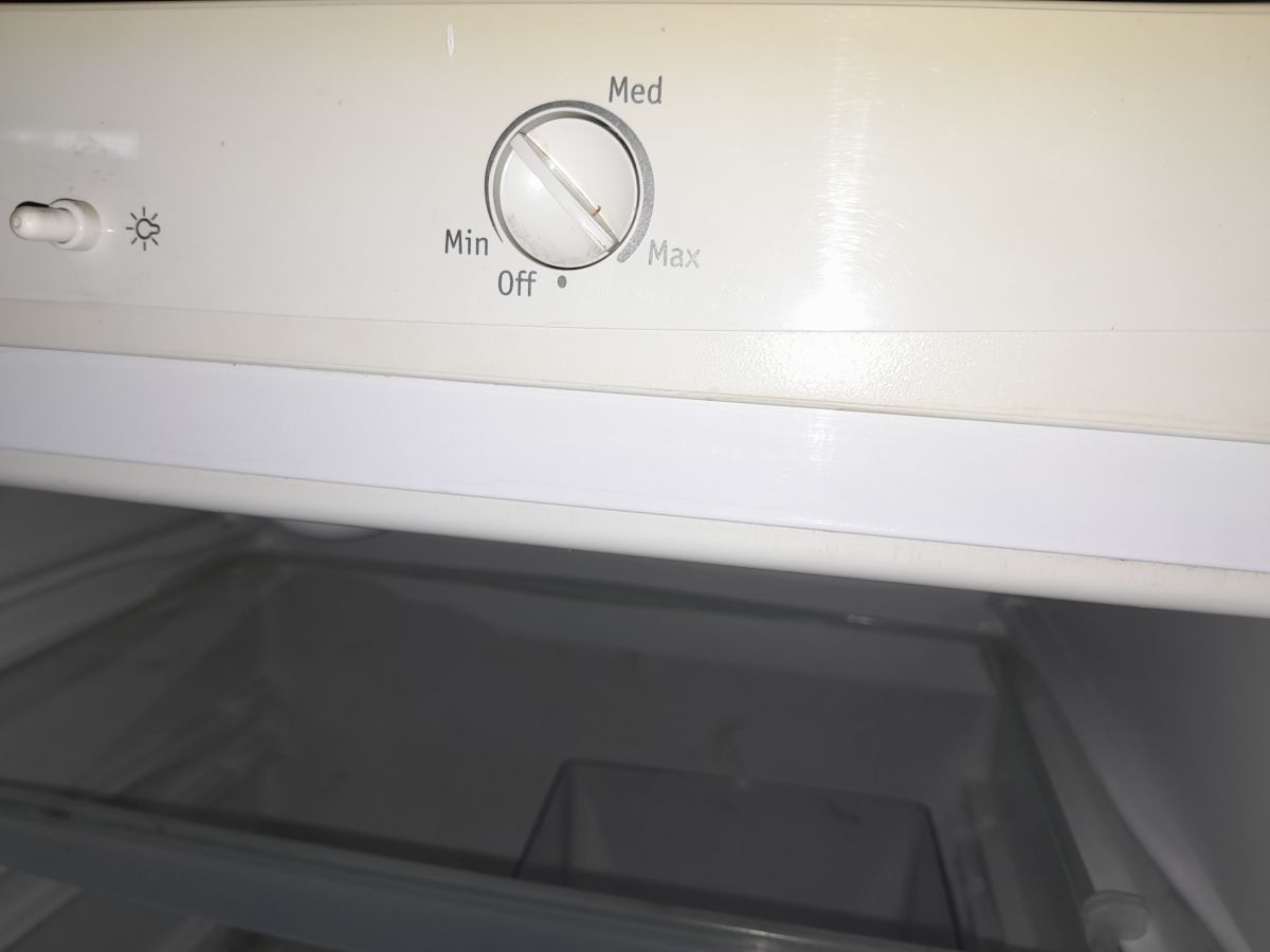

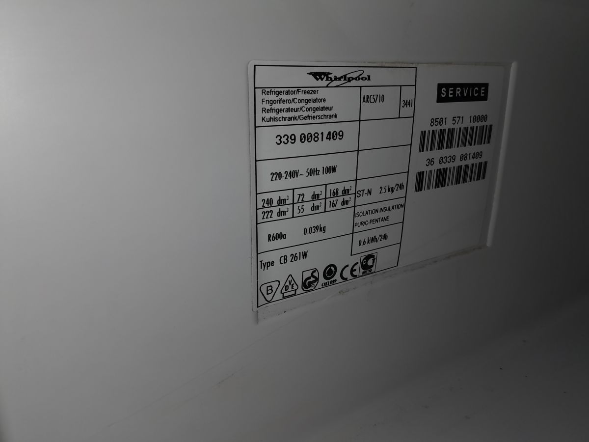

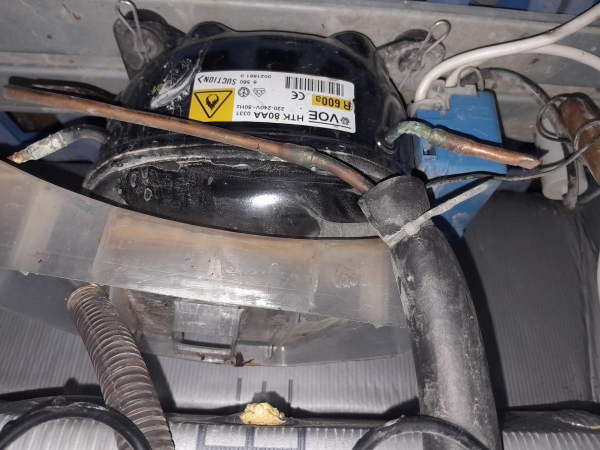

    Witam. Mam lodówkę Whirpool ARC5710 - jak na zdjęciach - chłodzi tylko do 14-15 °C, mrozi dobrze. Agregat włącza się i wyłącza, dobrze pracuje. Czy wchodzi tylko wymiana (sprawdzenie) termostatu czy brak środka, a może, poczytałem wymiana parownika. Jak sprawdzić termostat, są chyba 3 zaciski i jak się do niego dostać (są plastikowe osłony). Za każdą poradę bardzo dziękuję.

    Skoro pracuje, włącz i wyłącza się to obstawiałbym termostat , takie notoryczne przypadki występowały w innych modelach tego producenta, problem w tym że nowe "zamienniki" TEŻ CIERPIA NA tę chorobę, więc zapytaj czy ci wymienia jeśli trafisz na złom!.

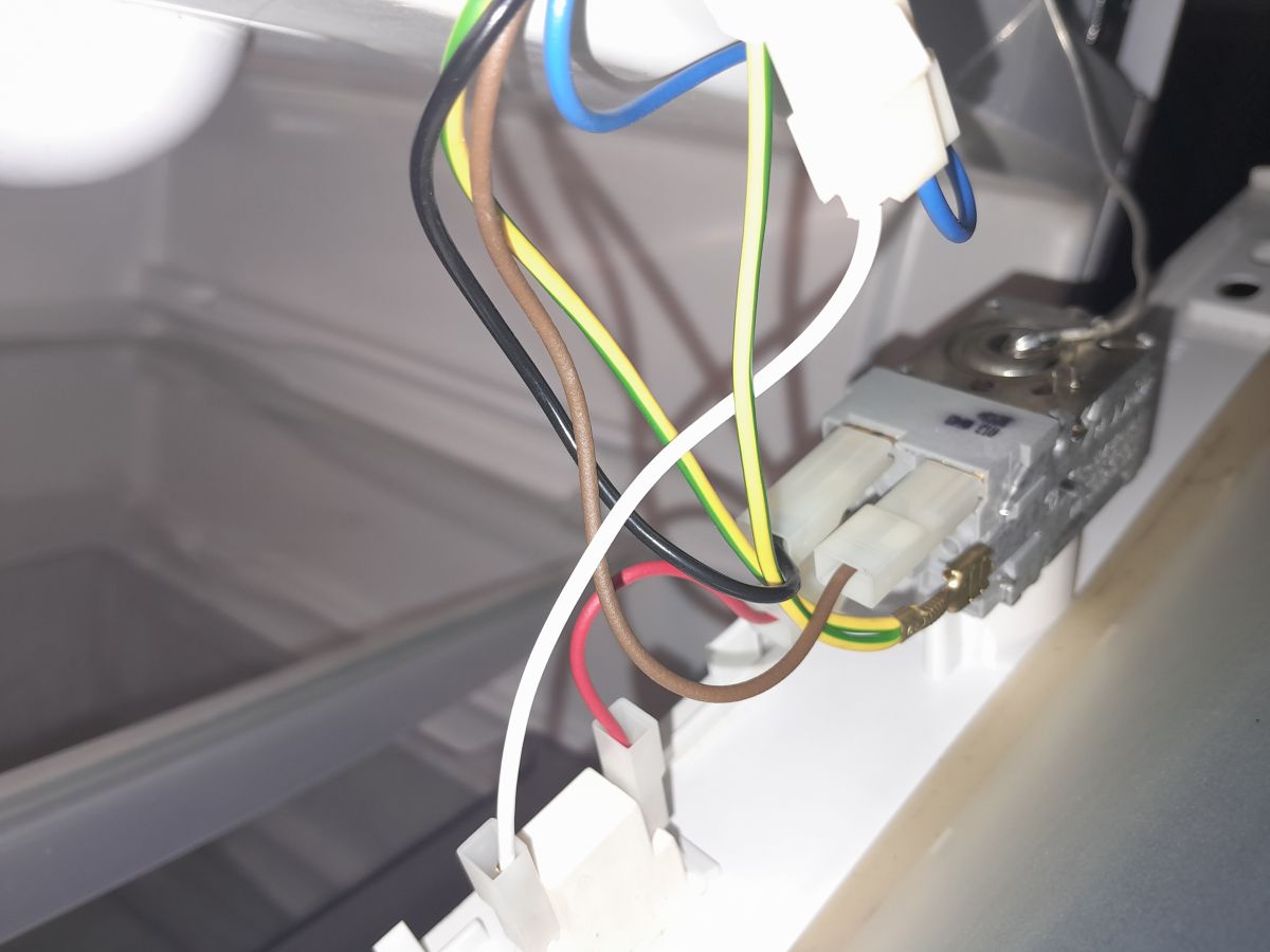

    Witam Od wczoraj lodówka włączona, mrozi dobrze, chłodzi do 14 stopni. Po otworzeniu drzwi po chwili włączyła się sprężarka nagrzała się, a parownik zrobił się ciepły, mniej ciepły niż sprężarka.
    I teraz próbować połączyć na krótko termostat, by zobaczyć czy jest winny tej awarii (które przewody)?

    Brązowy z czarnym, jeśli bez zmian to ucieczka czynnika z ukladu.

    Witam ponownie. Po podłączeniu na krótko termostatu zamrażarka oczywiście mroziła, a chłodziarka zaczęła chłodzić i po kilku godzinach (około 10 ) była temperatura około 5 stopni. Czy to normalne, że lodówka potrzebowała aż 10 czy 11 godzin ciągłej pracy by uzyskać taką temperaturę? Czy jednak coś innego jej też dolega? Pozdrawiam.

    Nieszczelność, coraz bardziej będzie to się pogłębiać, ekonomicznie nie uzasadnione użytkowanie, recykling.

    No to coś drgnęło ale pozostają pytania, czy lodówka była wtedy zapełniona czy pusta? Jeśli zapełniona to ok.. Pomierz temperatury tylko czymś przyzwoitym, a nie zaokiennym, oczywiście w obu komorach w tym samym czasie i podaj jakie temperatury odczytałeś.

    nie napełniałem freonem..sprawa nieopłacalna... do wyrzucenia
    niestety
