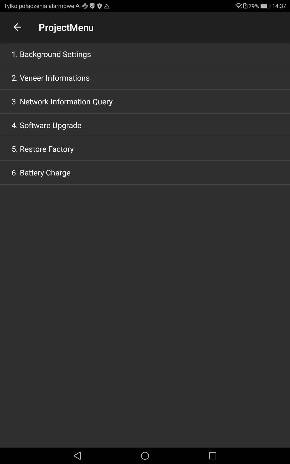

    *#*#0#*#* - nic
    *#*#2846579#*#* - ProjectMenu (nic ciekawego tutaj nie znalazłem
    Zrzut ekranu z menu serwisowego ProjectMenu na tablecie Huawei MediaPad M3 Lite 10.

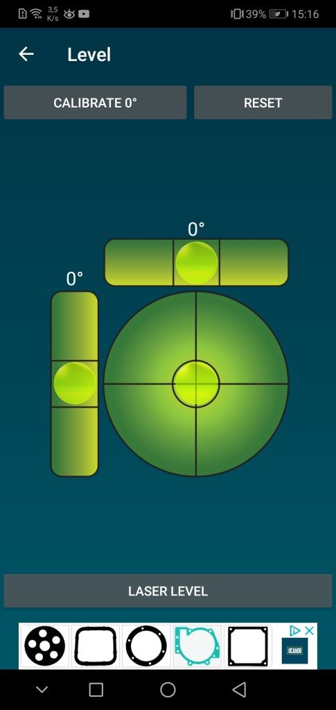

    Tak patrzę na ten test żyroskopu to dziwne trochę te wskazania na mój chłopski rozum powinny być jeśli leży to na płask wyzerowane chodź moze tak ma być jak jest.
    Zainstaluj sobie tą aplikacje i kładąc tablet na stole sprawdź czy w opcji Level wszystko ci się równo po środku układa. Poziomica.
    Pobaw się i sprawdź czy są jakieś przekłamania.
    Sprawdź też czy opcja kalibracji działa zerowanie
    Ekran aplikacji pokazującej wskaźnik poziomicy z wyzerowanymi odczytami.
