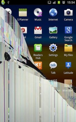

    Witajcie Panowie i Panie,
    Telefon Huawei Mate 20 Lite, po upadku - przed wymianą ekranu wyświetlał obraz połowicznie, druga część była paskowana, reagował na dotyk jednak nie zawsze i łapał w złych miejscach.
    Po wymianie na nowy zamiennik ekranu efekt jak na filmiku, i tu moja niepewność czy poszedł nie tylko ekran, czy trafił mi się wadliwy egzemplarz zamiennika.

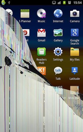

    A co odpowiada za wyświetlanie obrazu przy logo powitalnym / podczas ładowania na wyłączonym telefonie (ładnie pokazuje ilość % itd.)
    Dodatkowo przed wymianą ekranu telefon normalnie obraz wyświetlał tylko tak jak przy zbitym ekranie - w stylu tego jak na obrazku.
    Huawei Mate 20 Lite - po wymianie ekranu na nowy nie działa poprawnie
    A teraz wyświetla ułamek sekundy po wzbudzeniu ekranu i... tak jak na filmiku, dodatkowo raczej nie reaguje na dotyk.
    Jednak jeśli to GPU to czy usterka naprawialna i opłacalna do naprawy w serwisie w przypadku takiego modelu telefonu?
