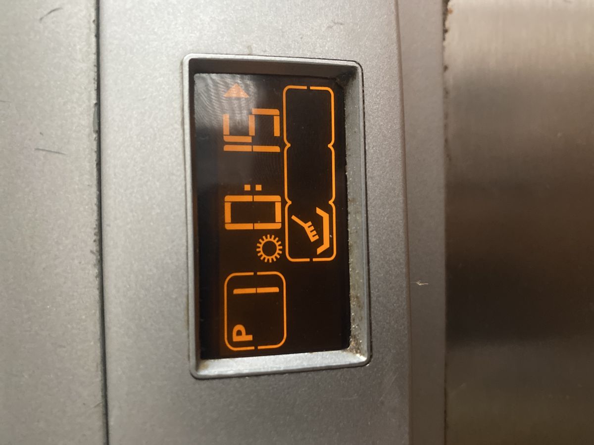

    Witam, mam problem z zmywarką typu Beko DSFS 6835 X. Kupiłem nowy programator, bo stary się spalił. Zamontowałem go, ekran się świeci, daje, żeby uruchomić i tu jest problem, bo zmywarka nic nie robi. Niby ikona mycia jest, ale czas nie spada.
    Pomocy, bo już sam nie wiem, co z tym zrobić.
    Ekran zmywarki Beko DSFS 6835 X z włączoną ikoną mycia i zatrzymanym czasem.

    Moduł nowy czy używany? Zaprogramowany pod Twój model zmywarki z użyciem kodu serwisowego?
    Pytanie zasadnicze co uszkodziło poprzedni moduł?

    Stary przez przypadek sam uszkodziłem , a nowy jak kupiłem przez internet to nawet sklep nie umiał mi odpowiedzieć czy programator jest zaprogramowany

    Teraz musisz szukać serwisu, który będzie w stanie zaprogramować moduł.

    Jak nie nabiera wody nic (po prostu cisza) to dolny moduł masz tez walnięty (koło płaszcza). No i dolny akurat musisz kupić do 6835X (światło i auto otwieranie drzwi).
