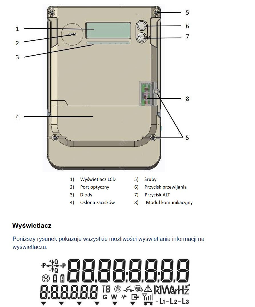

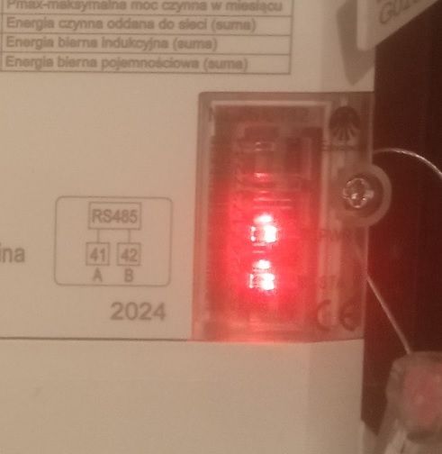

Co oznacza świecąca na czerwono dioda PWR i szybko migająca dioda STR/STA w trójfazowym liczniku zdalnego odczytu S34U28?
W tym liczniku czerwona dioda PWR oznacza zasilanie modemu, a czerwona STA/STR sygnalizuje status sieci GSM, więc takie świecenie samo w sobie jest normalne i nie jest to informacja istotna dla odbiorcy [#21225123] To jest licznik SANXING S34U28, a podobny jednofazowy model to S12U26 [#21225123] Jeśli pojawia się realny problem z działaniem albo konfiguracją licznika, autorzy radzili zgłosić to do Taurona/OSD [#21225111]

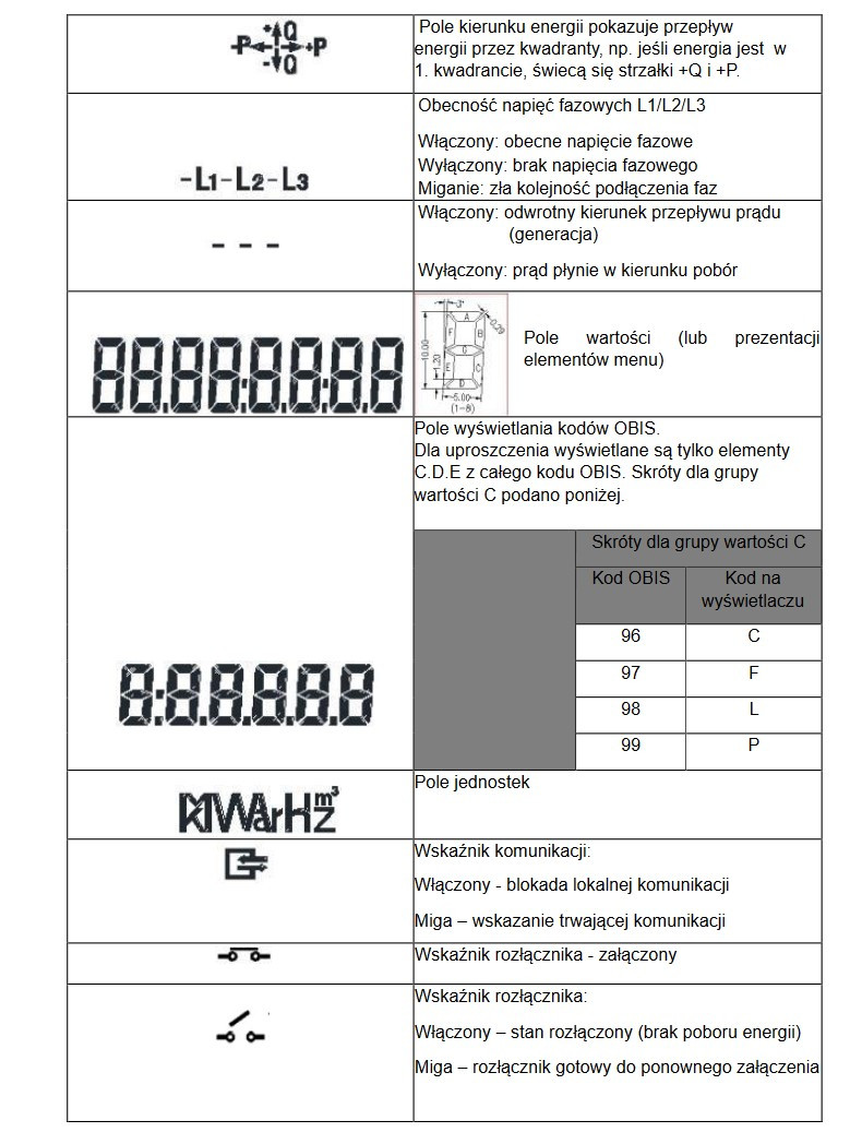

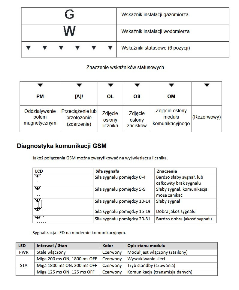

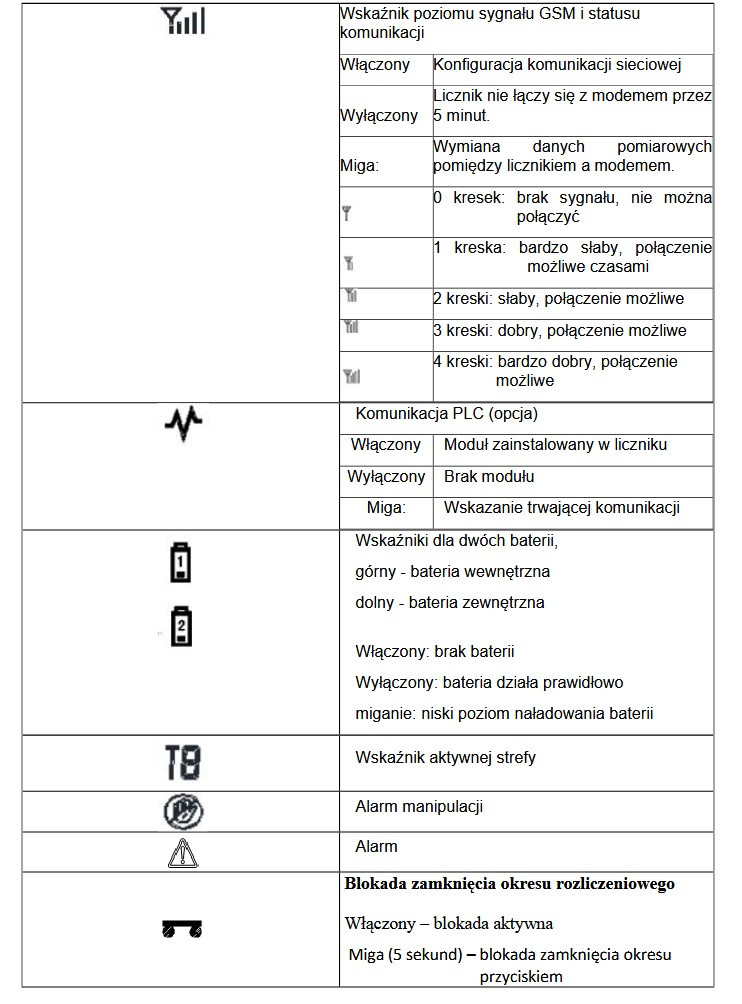

    Tak, od września montujemy te liczniki.
    S34U28 i odpowiednik 1 fazowy S12U26, firma SANXING.
    To są diody modemu GSM:
    PWR - sygnalizacja zasilania modemu.
    STA - sygnalizacja statusu sieci GSM (nic ciekawego dla ODBIORCY, świecą na czerwono).
    Podstawowy opis w załącznikach.
    Licznik zdalnego odczytu - co oznaczają świecące diody?S34U28.jpg (372.31 kB)Musisz być zalogowany, aby pobrać ten załącznik. Licznik zdalnego odczytu - co oznaczają świecące diody?S34U28..jpg (122.49 kB)Musisz być zalogowany, aby pobrać ten załącznik. Licznik zdalnego odczytu - co oznaczają świecące diody?s34U28..jpg (157.64 kB)Musisz być zalogowany, aby pobrać ten załącznik. Licznik zdalnego odczytu - co oznaczają świecące diody?S34U28..jpg (138.6 kB)Musisz być zalogowany, aby pobrać ten załącznik. Licznik zdalnego odczytu - co oznaczają świecące diody?S34U28..jpg (153.39 kB)Musisz być zalogowany, aby pobrać ten załącznik.
