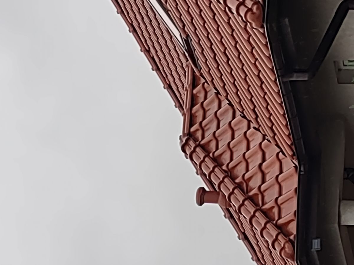

    Jak wygląda wylot wentylacji? Może masz jakieś zawirowania od dachu i ciąg wsteczny?

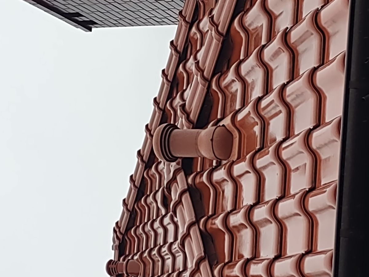

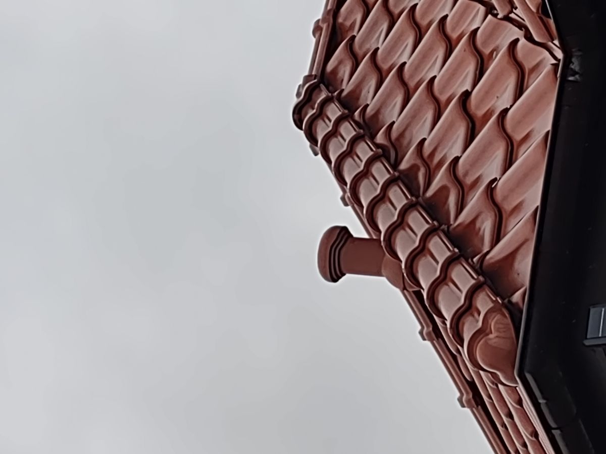

    Fragment dachu z brązową dachówką i krótkim kominem. Kominek na dachówce z czerwonej cegły. Rura od kominka na dachu pokrytym czerwoną dachówką.
    Mam nadzieję że zdjęcia się dodały, nie wiem czy ten kominek jest za krótki?? Dłuższego nie ma dostępnego, rura odprowadzająca też jest docieplona , więc nie wiem dlaczego tak się dzieje jak się dzieje
    Zauważyłem jeszcze stojąc w pomieszczeniu , że jak słuchać mocniejszy podmuch wiatru na zewnątrz to powietrze wpycha do środka , jak wiatr słabnie to wtedy wyciąga na zewnątrz.... To są pierwsze takie podmuchy od czasu montażu kominka dlatego stało się to odczuwalne w domu...

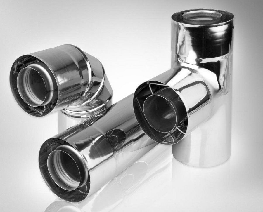

    Tak wygląda w przekroju komin spalinowy do kotła kondensacyjnego z zamkniętą komorą spalania:
    Piec gazowy kondensacyjny - zaciąga zimne powietrze przez wentylację, co robić?
    Jeśli podczas pracy kotła z zamkniętą komorą spalania, powietrze do spalania dochodzi z pomieszczenia, w którym zamontowany jest kocioł, a nie z rury kominowej, to masz skopany montaż kotła wraz z kominem spalinowym i jest on natychmiastowo do odłączenia, ponieważ i nie jest bezpieczny i nie jest efektywny (kocioł ma bardzo małą sprawność)!!
    Dzwoń po serwisanta lub tego gościa, co zakładał kotłownię gazową w twoim domu, póki jeszcze jest gwarancja i póki jeszcze żyjecie.

    W poście 3 pokazałeś zdjęcia, jak to wygląda...
    A wygląda to tak, że będziesz miał cofki, bo wylot kanału jest poniżej kalenicy dachu.
    W takich miejscach wyprowadza się kanały do wentylowania dachu, a ponad kalenicę do wentylacji domu. I nie jesteś pierwszy z tym problemem, tylko że tobie chce się bawić, a zwykły Kowalski machnie ręką, bo za dużo zabawy (i funduszy).
