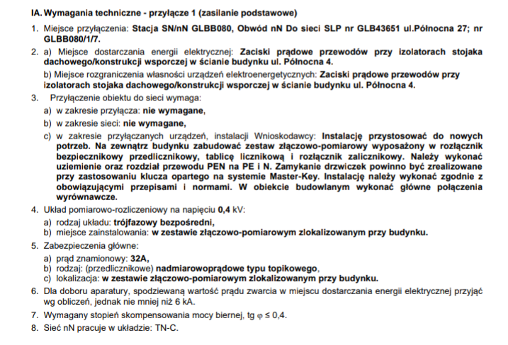

    Witam, w związku z zmianą ogrzewania w domu jednorodzinnym (bliźniak) złożyłam dokumenty do Tauron o warunki przyłączenia do sieci, w warunkach zaznaczono, że zestaw przyłączeniowy pomiarowy znajduje się na ścianie budynku sąsiada. Po telefonie do dystrybucji okazało się, że podobno do mnie należy wykonanie punktu 3 warunków, reszta nie, ale do mnie nie idzie jakikolwiek kabel trójfazowy, by podczas wymiany skrzynki go podłączyć. Teraz pytanie, czy ja muszę go poprowadzić od sąsiada do siebie, czy zrobi to ZE.
    Zdjęcie dokumentu z wymaganiami technicznymi przyłącza energetycznego.

    >>21224747 dziękuję za odpowiedź, a co w przypadku gdy sąsiad nie wyrazi na to zgody?
