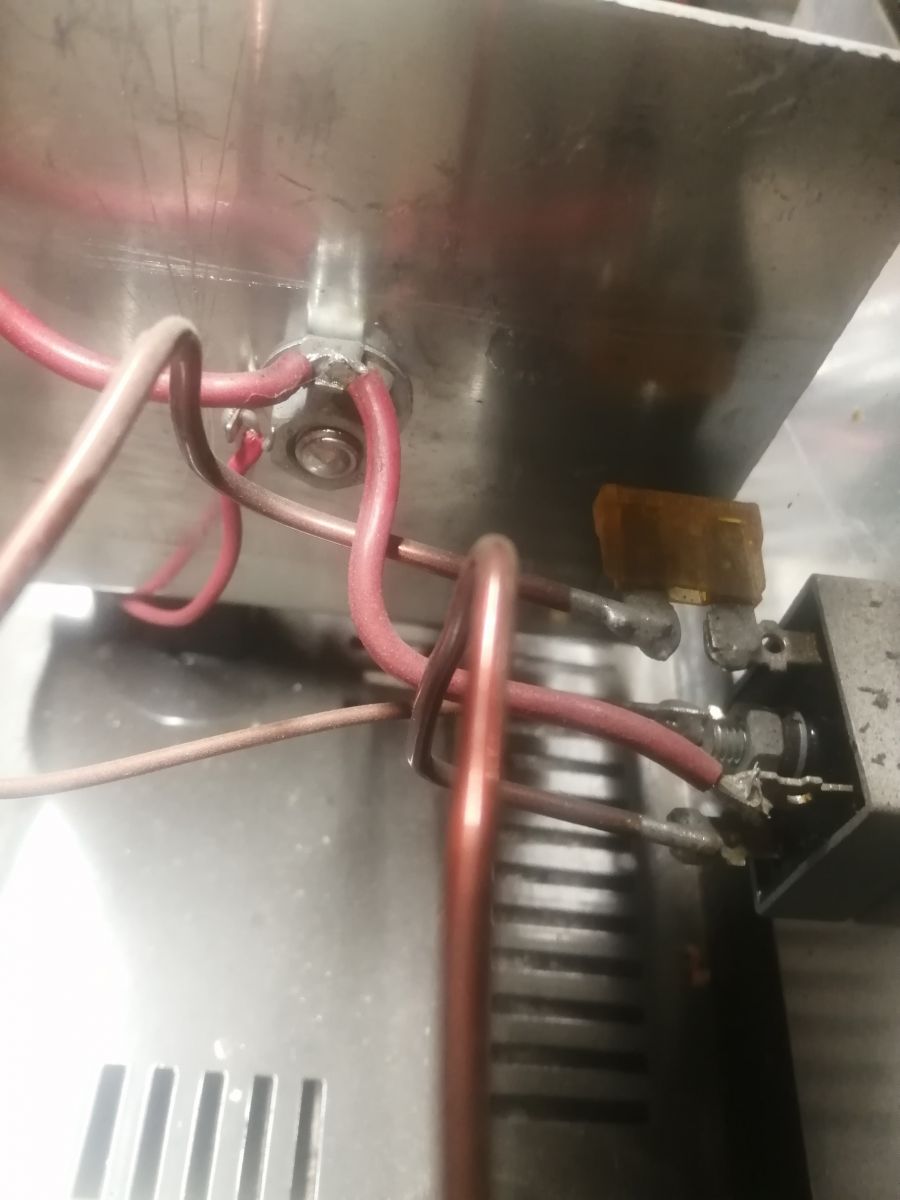

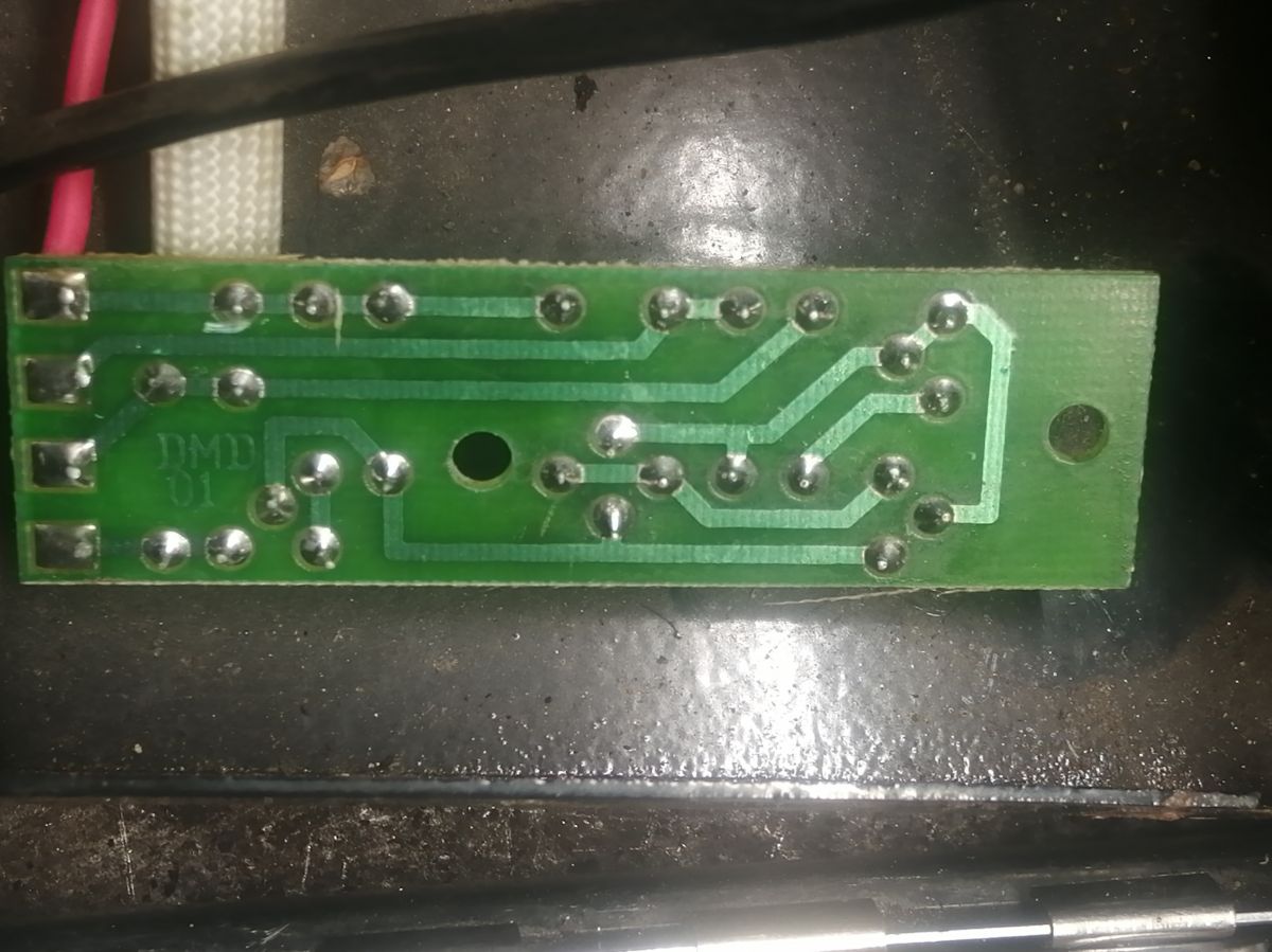

    Mam prostownik Einhell WLGN22E, z którym po wypożyczeniu mam problem. Wrócił ze spalonym bezpiecznikiem.
    Na zaciskach pojawia się napięcie jedynie ok. 9,2 V. Wewnątrz nie widać żadnych upaleń. Nie chcę się z nim rozstawać. Może mógłby ktoś podpowiedzieć, co może być przyczyną? Wewnątrz poza transformatorem jest z tego, co widzę: mostek, triak, duży rezystor oraz płytka z dwoma tranzystorami i kilkoma opornikami.

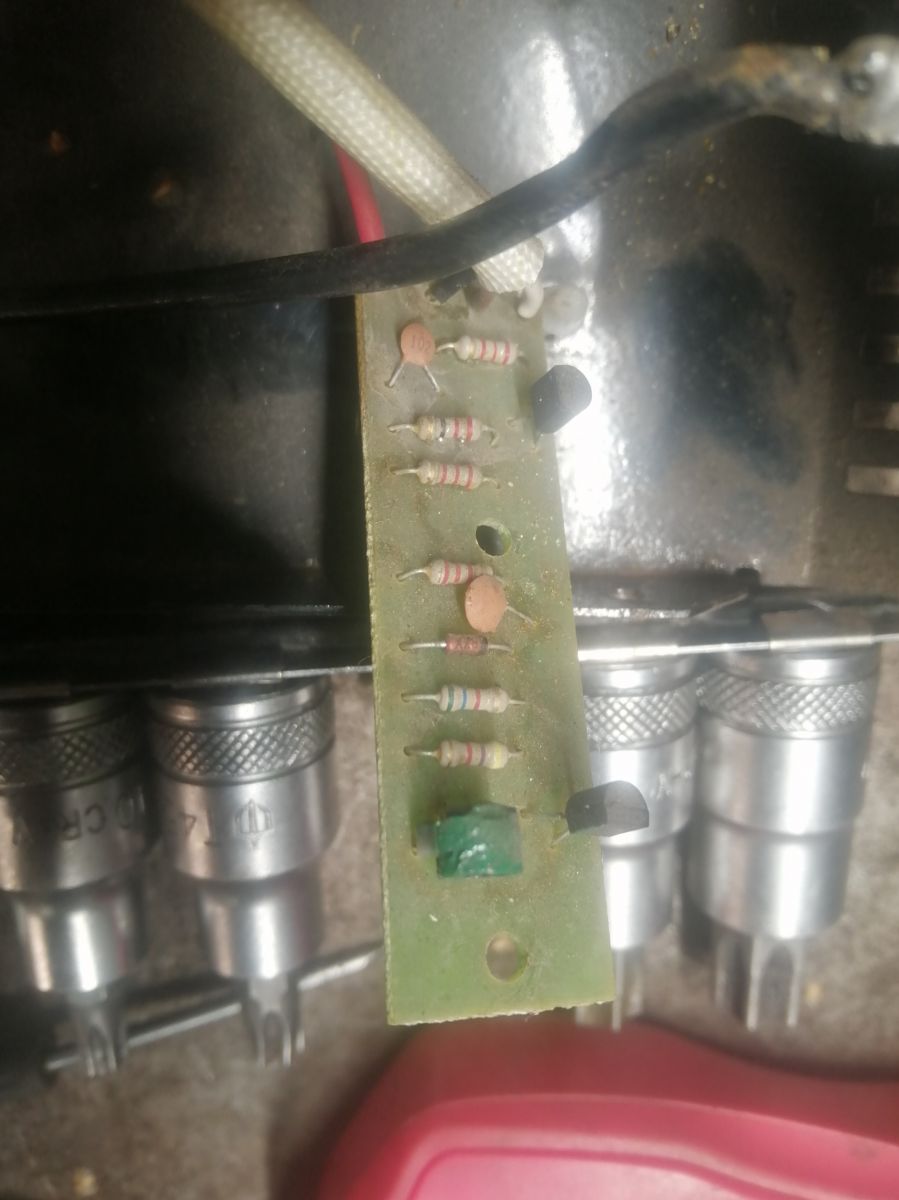

    Pokaż zdjęcia płytki

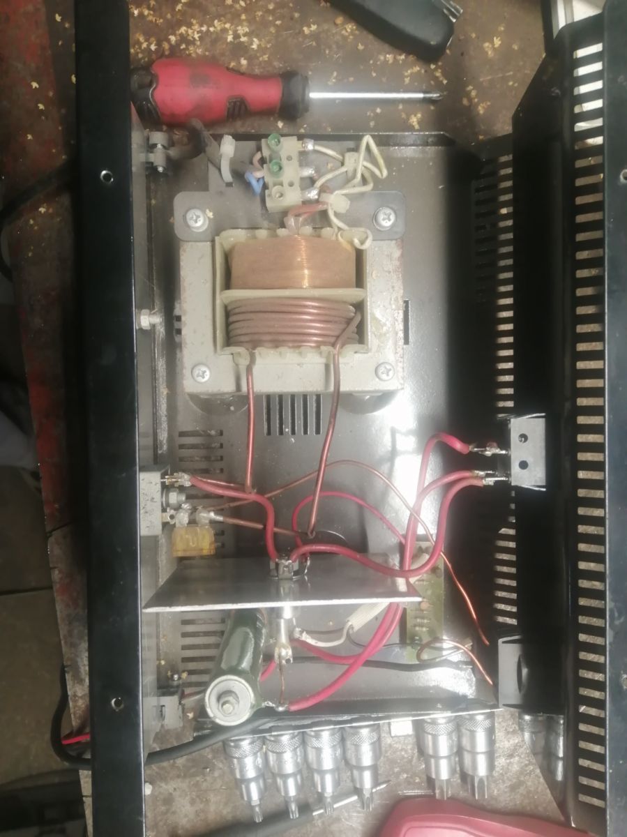

    Z tego wątku Link wynika, że "prostownik" to transformator i prostownik. Zatem pomiar napięcia miernikiem uniwersalnym będzie obarczony dużym błędem.
    Ładowarkę rozebrać, pomierzyć napięcie transformatora po stronie wtórnej. Miernik nastawić na pomiar napięcia przemiennego. Podać wynik. Sprawdzić diody prostownika - diody najlepiej przed pomiarem wylutować jedną nóżką - można odlutować kabel, który dochodzi do katody. Diody mają przewodzić w jedną stronę. Pomiar na zakresie "test diody" albo omomierzem, albo żarówką 3,6 V/0,2 A plus bateria płaska i kabelki. Można składać inne dziwne testery. Można wykorzystać latarkę. Wszelkie chwyty są dozwolone.
    Jeśli są tam jakieś przełączniki prądu, napięcia, to trzeba zmierzyć opór ich styków. Powinien być minimalny. Zgaduję, że przyczyną będzie błąd pomiaru, ewentualnie uszkodzenie jednej z diod prostownika w prostowniku.

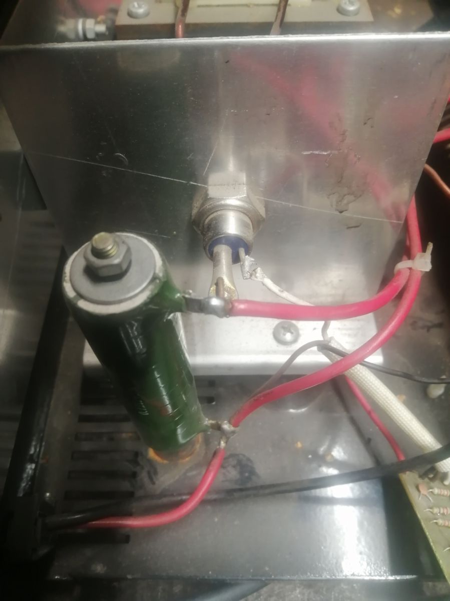

    Wnętrze urządzenia elektronicznego z widocznymi kablami i cewką. Płytka drukowana z elementami elektronicznymi, w tym rezystorami i kondensatorami. Zbliżenie na część elektroniczną z kondensatorem i przewodami. Zbliżenie na przewody i komponenty wewnątrz urządzenia elektrycznego.

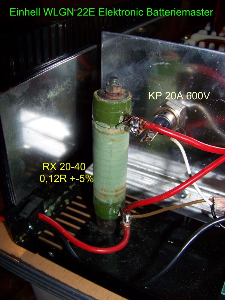

    dodatkowo znalazłem jeszcze coś takiego
    Widok wewnętrzny urządzenia Einhell WLGIN 22E z rezystorem i przewodami.

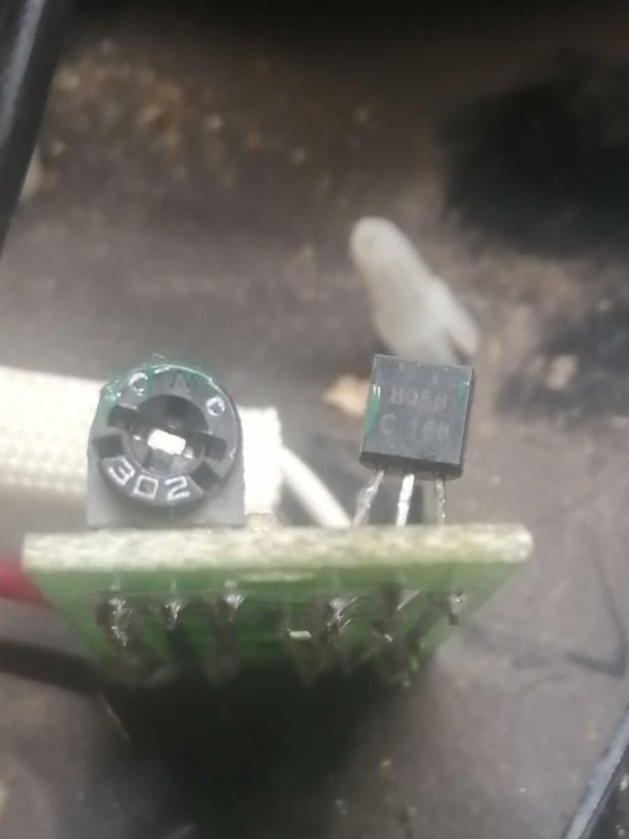

    Fajna płytka, chcesz naprawić zdalnie, to pokaż tak płytkę, aby zdalnie znaleźć usterkę, a Ty ją potwierdzisz i naprawisz. Opisz tranzystory, diodę, płytkę drukowaną od strony ścieżek.
    Duży rezystor nie z tego wątku, zmierz go.
    A podłącz akumulator, bo tam jest sterowaniem przepływającym prądem, bez obciążenia takie napięcie możne być

    Zbliżenie na zieloną płytkę drukowaną z lutowanymi styki i ścieżkami. Zbliżenie na płytkę drukowaną z elementem oznaczonym 8050 C 168.
    8050 C 168
    Dziękuję za pomoc.
    Ładuje. Podczyściłem jeszcze styki w gnieździe bezpieczników bo było tam błoto i po podłączeniu pod akumulator działa.
    Prawdopodobnie musiał mu upaść :(
    Chociaż jak mierzyłem wcześniej na akumulatorze to nawet nie drgnęło. Było tyle ile miał akumulator czyli ok. 12,3V
    Teraz ładowanie ok. 14V, 14,5V, 15V na trzech zakresach po przełączeniu przełączników.

    Czyszczenie styków i sugestia żeby ponownie sprawdzić z podłączonym akumulatorem załatwiła sprawę.
