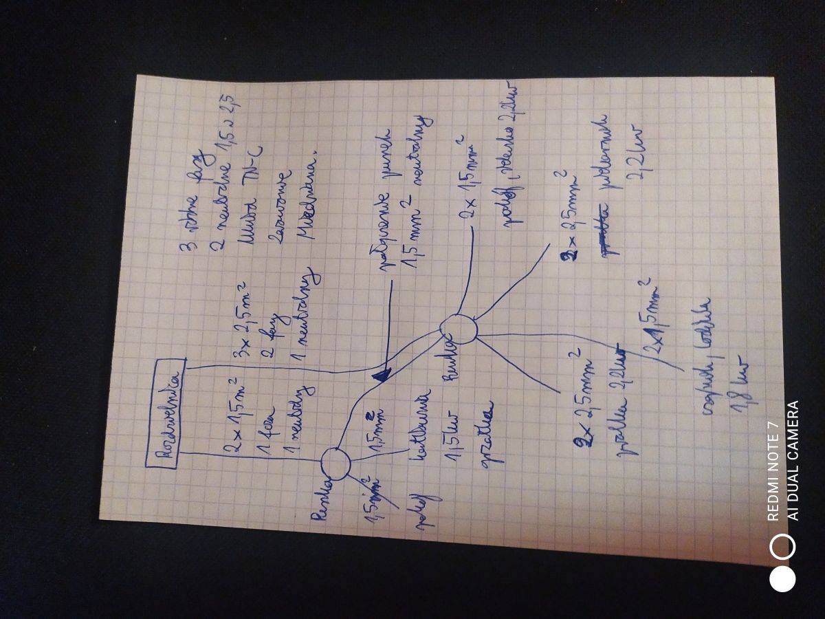

    mateusz21pierwszy napisał:
    jak na rysunku
    To może byś go obrócił o 90° w prawo.
    Bo mi się nie chce i szyja mnie trochę boli od oglądania tak zamieszczonych malowidełek.
    Trzy fazy.
    Jaki prąd popłynie na neutralnym, jak neutralny z 1,5 mm2 i 2,5 mm2 będą połączone razem.
    Prąd w przewodzie neutralnym w 3f nie zleży od przekroju przewodów N.
    Jest suma geometryczną prądu 3 faz.
    In = IL1 +IL2 + IL3
