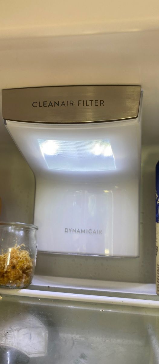

    Chłodziarka Electrolux LNT8TE18S3 - jak samodzielnie wymienić płytki LED (oświetlenie wewnętrzne chłodziarki)?
    Z jakiegoś powodu oświetlenie nie uruchamia się do maksymalnego poziomu (3 diody na płytce) - to chyba do wymiany?
    Wewnętrzne oświetlenie lodówki Electrolux z działającymi diodami LED i filtracją powietrza.

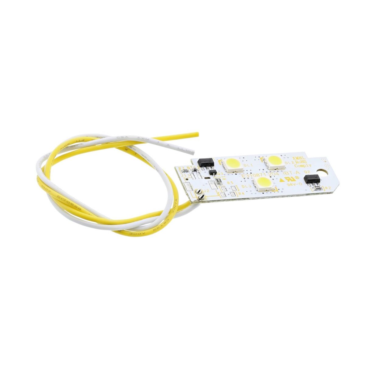

    Moduł oświetlenia LED z przewodami
    Jest do kupienia:
    MODUŁ OŚWIETLENIA LED 1,9W, 12V
    #F181918dostępny od ręki
    GRUPA: Moduły do urządzeń AGD
    2425779051
    ELECTROLUX / AEG
    Oryginał
    PLN 87,63
    https://north.pl/karta/2425779051-plytka-led-do-lodowki,706-TY-0710.html
    Zapewne są zatrzaski.

    >>21228381 To, że są dostępne moduły, to wiem. Nie wiem tylko, jak otworzyć pokrywę oświetlenia, aby je wymienić. Dzięki za schemat. Może pomóc.

    Bardzo pomógł wysłany schemat. Potem juz tylko zaopatrzenie w odpowiednie narzędzia (długi śrubokręt gwiazdkowy) i działanie. Płytki LED kupiłem w Electroluxie.
