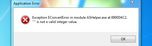

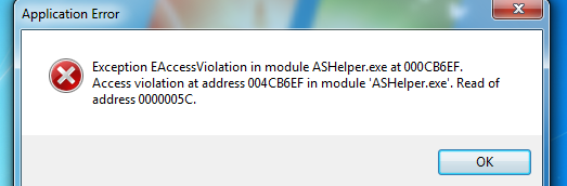

    Zainstalowałem program z instalki.pl do pobierania z youtube, ale program okazał się nienadążający w stosunku do youtybe, więc nie działa. Odinstalowałem go, ale teraz zaraz po uruchomieniu komputera pokazują się okna jak na zdjęciach poniżej.
    W zakładce autostart programy (pusto), na liście programów brak jest podejrzanych a już na pewno nie ma ASHelper.exe
    Jak dojść i usunąć te śmieci z systemu?
    Opcja przywracania systemu raczej nic nie da bo system chce usunąć np. Framework co nie jest problemem.
    Ten program to jakiś śmieć w głębi, której system nie widzi.
    Błąd aplikacji z powodu ASHelper.exe.
    Błąd aplikacji w systemie Windows wskazujący na ASHelper.exe

    Zamiesc w zalaczniku logi z FRST, ze skanowania (Addition oraz frst.txt).

    Zostaly usuniete.
    Wykonaj Fixlist.txt dla FRST:
    CloseProcesses:
    C:\Program Files\Common Files\Aimersoft\
    HKLM\...\Run: [Aimersoft Helper Compact.exe] => C:\Program Files\Common Files\Aimersoft\Aimersoft Helper Compact\ASHelper.exe [2138272 2016-10-08] (Shenzhen Jia Xing Investment Co., Ltd. -> AimerSoft)
    Wklejam tylko to co dotyczylo programu.
