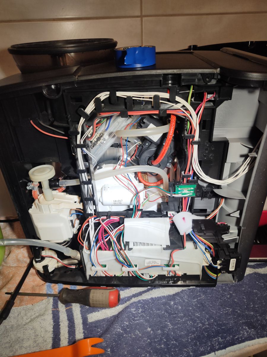

    Dzień dobry, mam do was pytanie co do ekspresu Siemens EQ6 100, mianowicie zbierała mi się woda tam, gdzie fusy były mokre, ale ekspres działał, więc oddałem do serwisu w celu weryfikacji. Serwis wycenił naprawę na kwotę 850 zł, więc zrezygnowałem z dalszej naprawy. Po odebraniu ekspres już nie działa, wyświetla się komunikat "zbyt mało wody w zbiorniku", pomimo że jest pełny. Na chwilę obecną zamówiłem nowy czujnik poziomu wody. To, co w serwisie mi powiedzieli, to konieczność wymiany pompy wody i mikrozaworu.
    Wnętrze ekspresu do kawy Siemens EQ6 100 z widocznymi przewodami i komponentami elektronicznymi.

    Prawdopodobnie ekspres wymaga odpowietrzenia.
