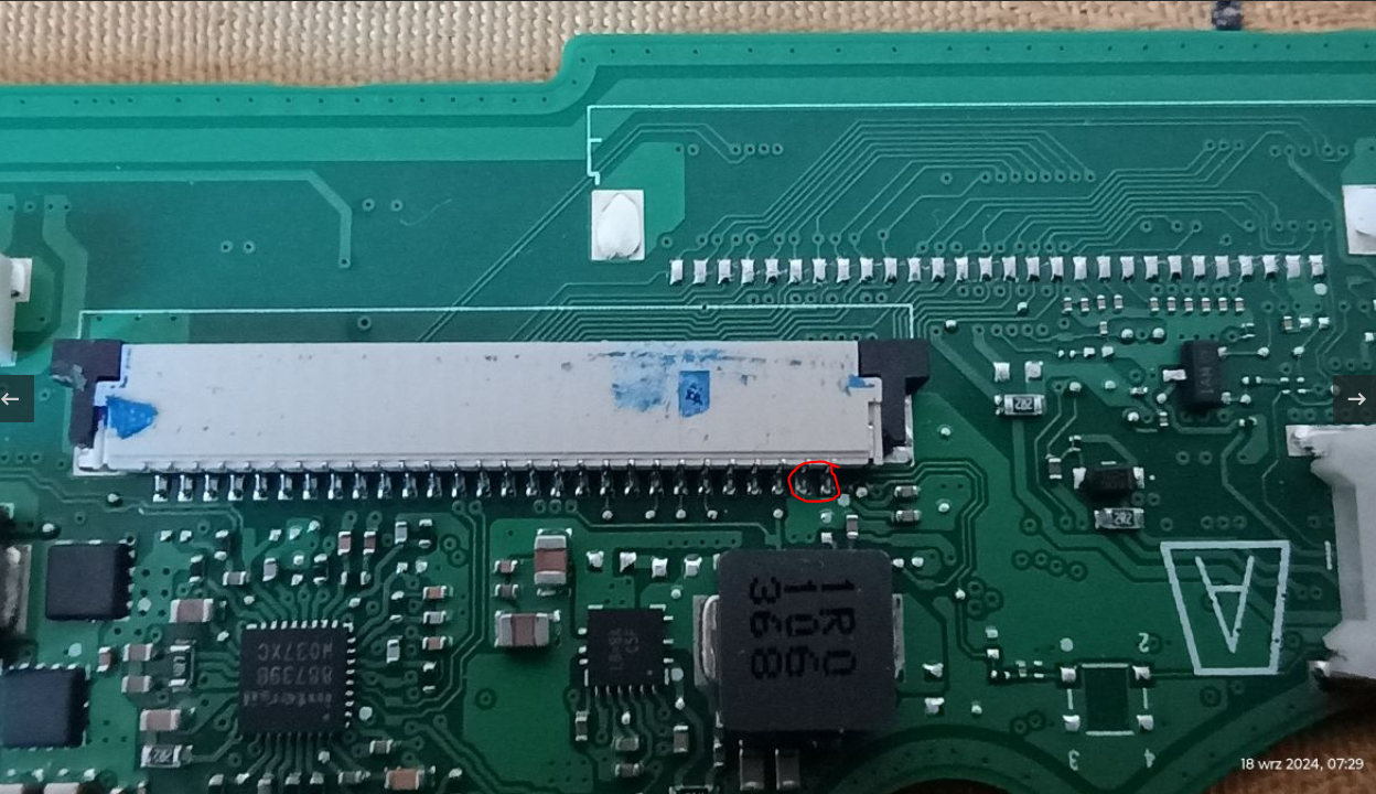

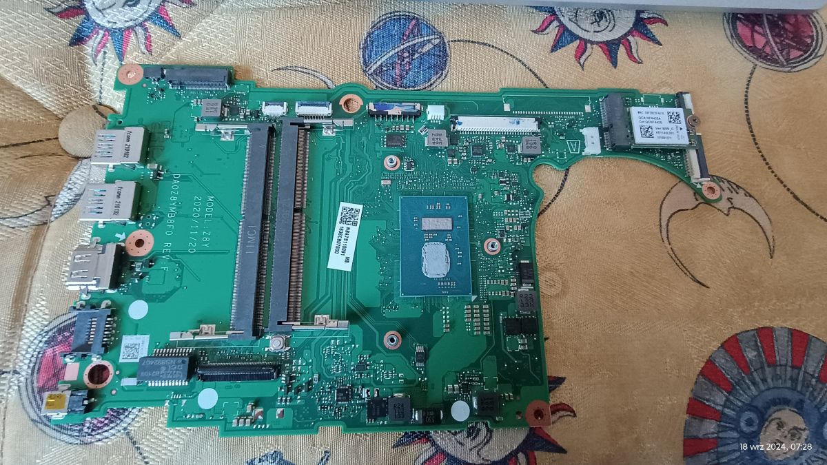

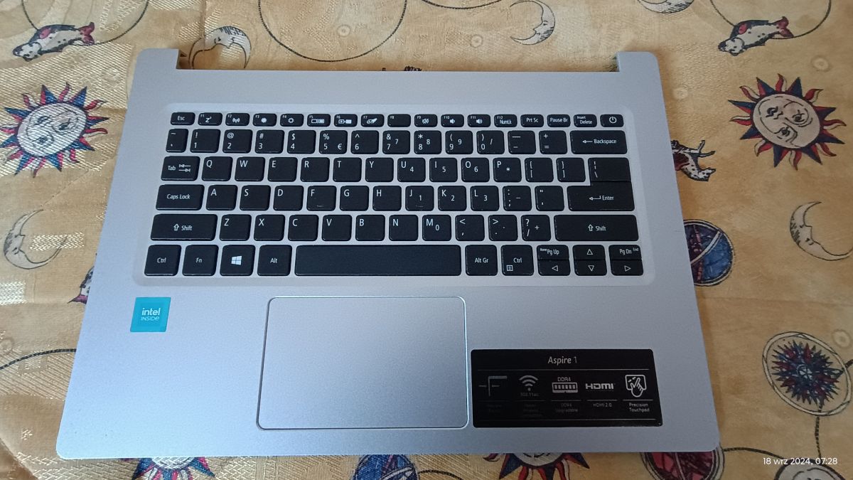

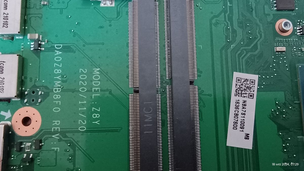

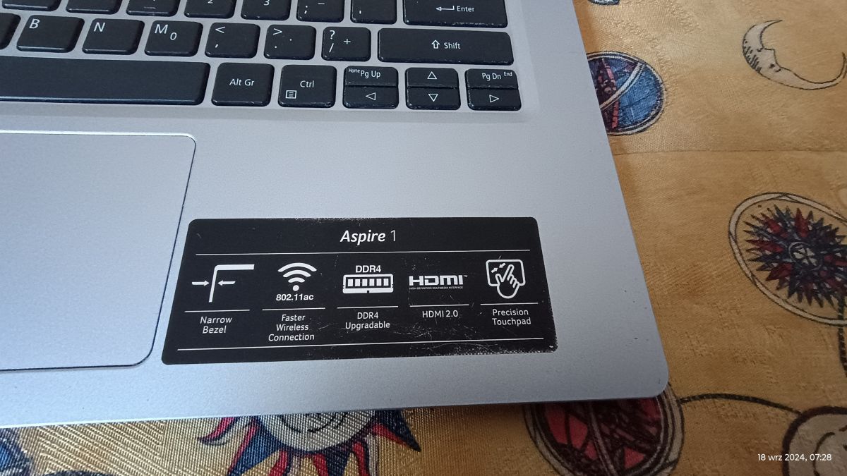

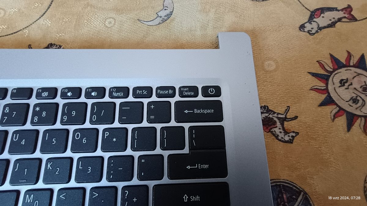

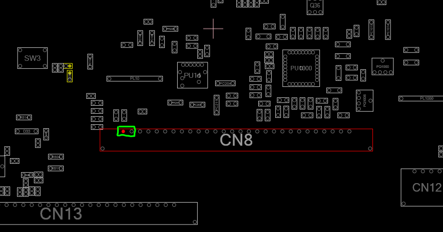

    Jak uruchomić płytę Acer Aspire A114-33 bez klawiatury?
    Włącznik zintegrowany jest z palmrestem i klawiaturą. Laptop się nie uruchamia, serwis stwierdził uszkodzenie klawiatury. Ładowanie działa poprawnie.

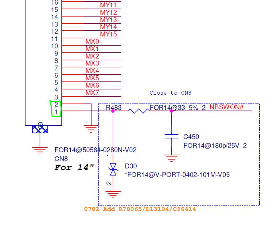

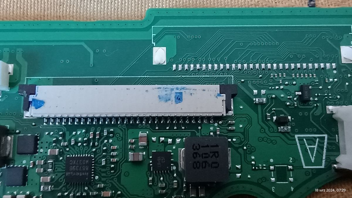

    Powinny być dwa ostatnie piny z prawej strony. Pin 27 i 28 przynajmniej w kilku acerach które miałem

    Piny są numerowane odwrotnie, ale faktycznie dwa ostatnie z prawej trzeba zewrzeć, żeby płyta wystartowała, jeśli jest sprawna.

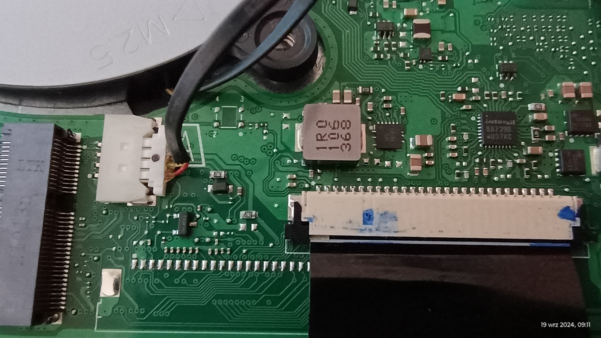

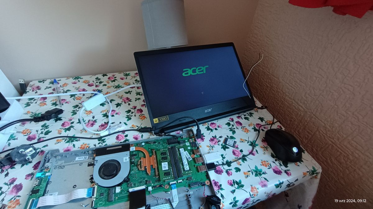

    Panowie, dziękuję za pomoc. Faktycznie, dwa pierwsze PINy to włącznik. Laptop jest sprawny, wszystko działa, lecz zwarcie na włączniku zintegrowanym z klawiaturą. Muszę teraz dogrzebać się do niego, aby zrobić porządek z folią. Jest to wszystko śrubkami wtopionymi w palmrest zamontowane, więc czeka niezła przygoda z rozklejaniem. Na foto zakleiłem dwa piny taśmą i wpiąłem w port. Po zwarciu pinów na tyle wtyczki laptop uruchamia się normalnie, klawiatura działa.

    Przy okazji pytanie: z czego pochodzą te schematy??

    Schematy pochodzą z dokumentacji firmy produkującej daną płytę.
