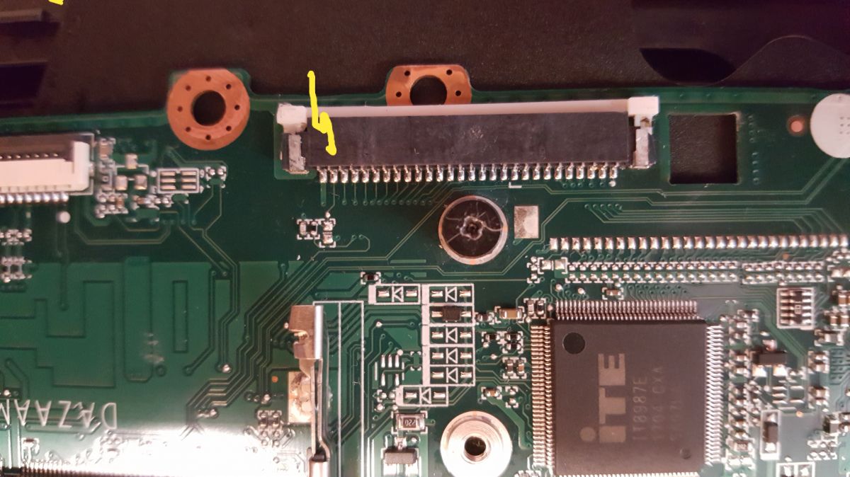

    Cześć.
    Kolego zanim podejmiesz próbę uruchomienia laptopa po zalaniu należałoby:
    1. Przejrzeć płytę pod względem zalania,
    2. Zalane miejsca wymyć IPA.
    3. Jeżeli występują skorodowane elementy wymienić.
    Odpowiadając na Twoje pytanie - Tak da się uruchomić bez klawiatury poprzez zwarcie odpowiednich styków złącza.
    Podaj oznaczenie kodowe płyty.
    Czy po zalaniu zostały odłączone źródła zasilania tj. zasilacz, bateria?

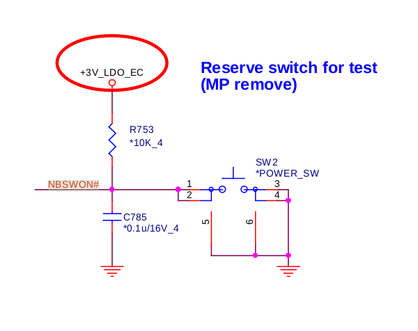

    Na płycie powinieneś mieć testowy włącznik oznaczony jako SW2.
    Schemat płyty w załączniku.

    Nie mam pojęcia mam tylko schemat. Nie posiadam na stanie płyty.
    Innym sposobem jest chwilowe zwarcie pinów 27 i 28 ze sobą na złączu klawiatury.
    Nie pomyl stron

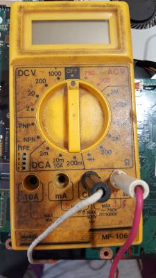

    Czy spada napięcie na tym pinie po zwarciu go z 28? Czy pojawia się napięcie na nim po rozłączeniu zwarcia?
    Jak zwierasz to czy jest jakakolwiek reakcja? Zapalają się jakieś diody, zakręci wentylatorem, czy zupełnie nic?
    Czy laptop ładuje baterię?
    Pomogłem? Kup mi kawę.

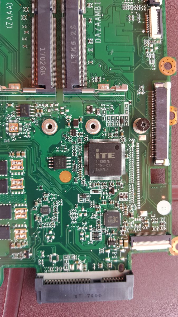

    Najprawdopodobniej ucierpiało KBC.
    krystianq1984 napisał:
    Po zwarciu napiecie skacze 0.5 1.24 2.23 3.24
    A jak zewrzesz i trzymasz też skacze?
    Zmierz napięcie na n.3, 9, 13 i 17 PU6010, oraz PL6012 i PL6013.
    Zmierz rezystancję do masy na n.3, 13 PU6010, oraz PL6012 i PL6013.

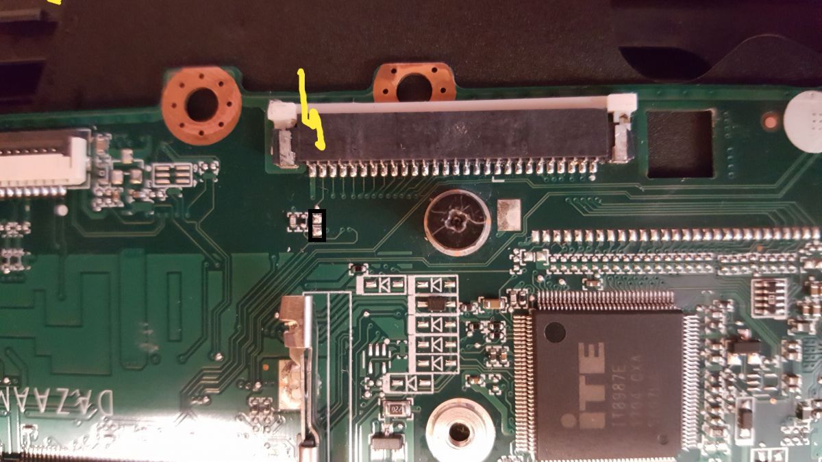

    - musi spaść do 0V. Zewrzyj do innego miejsca - masy.
    Nic więcej nie ma sensu obić dopóki nie sprawdzisz poprawnie włączania.
    Popatrz po ścieżce z pinu 27 - znajdziesz pady - przy rezystorze i kondensatorze - to powinien być SW2.
    Pu6010 i pl60122 i 6013 to będą takie napisy na układach
    Powinny być oznaczenia obok jak będzie taka potrzeba to wskażę na zdjęciu, ale na razie tak jak napisał @sk1977 nie ma sensu robić pomiarów dopóki napięcie na włączniku nie przysiądzie do 0V. Kolega wskazał Ci SW2 skorzystaj, będzie łatwiej.

    Zewrzyj SW2 tak jakbyś naciskał włącznik. Sprawdź czy płyta się włączy. Na chwilę obecną jedyny przydatny pomiar to pomiar prądu - aby stwierdzić czy płyta startuje i napięcia na jednym z padów SW2 - aby stwierdzić czy napięcie spada do z 3,3V do 0V.
    Sw2 zewrzec na dluższy czas czy tylo na chwilkę ???
    Na tyle żeby spadło do 0V i patrz co będzie się działo. Jak laptop zareaguje.
    Po zwarciu nic się dzieje wentylator nie rusza
    - sprawdź jaki prąd pobiera płyta. Po tym można poznać czy coś się dzieje - wentylator nie jest dobrym wskaźnikiem.

    Zasilasz z zasilacza serwisowego albo wpinasz amperomierz (multimetr).

    Możesz sprawdzić napięcia na cewkach - przed zwarciem pinów i po. Jeśli pojawią się dodatkowe napięcia to płyta próbuje startować.
