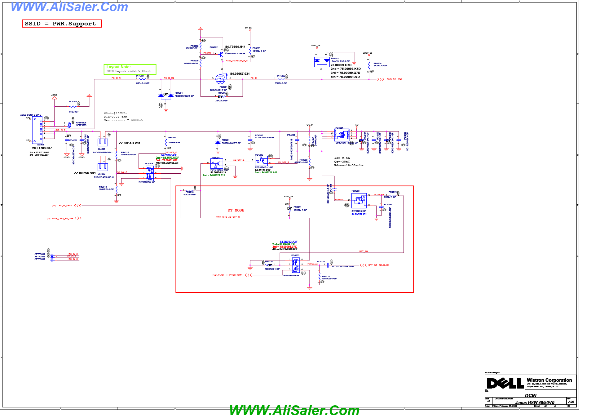

    Pacjent to Dell Inspiron 15 3542 który nie chce ładować baterii ani wykryć zasilacza. Podłączałem 4 różne oryginalne zasilacze Della i zawsze jest w BIOSie AC Adapter Type: None
    Komputer nie uruchamia się na zasilaczu bez baterii. żadna dioda się nie zapala. Mam jedną baterię naładowaną na 10% na której komputer się włącza - dioda jest pomarańczowa (słaba bateria) ale nie ma to wpływu na wykrywanie zasilacza. Żaden jej nie ładuje i nadal nie wykrywa.
    Płyta Cedar_Intel 13269-1 FX3MC procesor i7
    Na wpiętym zasilaczu napięcie dochodzi do baterii 14,5V. Dysponuje ktoś może schamatem albo pomysłem od czego zacząć sprawdzanie?

    Schemat ale nie weryfikowałem, Strona 41 DC IN

    W SM szukaj strony o DC inn (w moim str.41) i patrz co uszkodzone w linii PSID_EC
    Schemat elektryczny układu zasilania laptopa Dell z zaznaczonym i opisanym modułem PSID_EC.

    Posprawdzałem i niestety nie mam połączenia między PQ4201 a pinem 99 w KBC
    Sprawdź rezystory na linii PSID_EC
    Jakie masz napięcie PSID_EC za PQ420?
  • #7 21230772
    MrxPL
    Posty: 289
    Pomógł: 2
    Ocena: 16
    PR4205 i PR4204 są ok, mają znamionowe wartości
    Zrobiłem obejście za PR4205 do nogi 99 KBC ale nic się nie zmieniło
    Na PQ4201 nie ma napięcia z żadnej strony, chciałem jeszcze sprawdzić PR4217 ale coś nie mogę go zlokalizować
    Jest postęp, chyba coś ze sterowaniem PU4201. Na bramce ma cały czas 19V. W związku z tym jest zablokowany. Ale sprawdziłem go osobno i jest sprawny. Zwarłem go i laptop wstał, wykrywa zasilacz i ładuje baterię - narazie 7% od zera.
