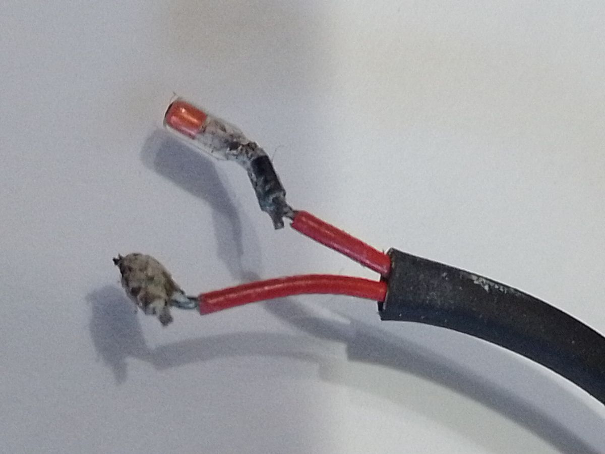

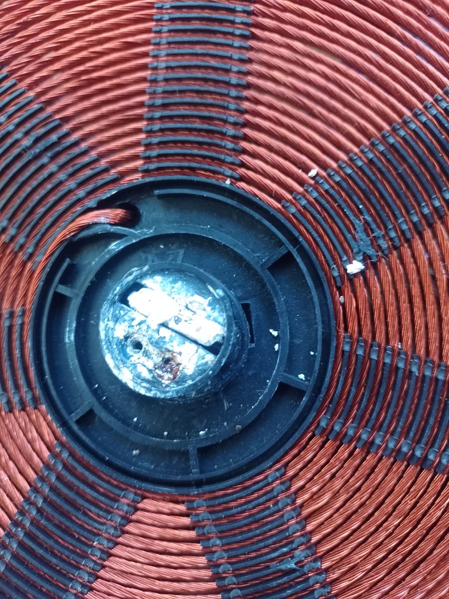

    Płyta indukcyjna Thomson TM-ICB12 wyłącza się po ok. 2 minutach. Na środku induktora są dwa czujniki, jeden biały, który jest dobry, i drugi podobny do diody Zenera, który się spalił. Co to jest i jak to wymienić? Pomóżcie
    Cewka indukcyjna z dwoma czujnikami, jeden uszkodzony.

    Chyba zwykła dioda. Porównaj z innym polem grzewczym.

    Dioda pracująca jako czujnik temperatury np. 1n4148, dlatego porównaj z sąsiednim polem (upewnij się) i wymień uszkodzoną.

    Ale jak przylutować się nie da bo za wysoka temperatura tam jest chyba

    No jest zgrzewana jakoś ok Czerwone kable zakończone zgrzewaną częścią i diodą.

    Chris_W napisał:
    Chyba zwykła dioda
    Jesteś pewien co napisałeś? Ponieważ moim zdaniem jest to termistor, a wartość należy porównać poprzez pomiar rezystancji z innym polem...
    tomzbud1 napisał:
    Dobra jaką konkretne diodę mam kupić
    Nic nie "dobra" tylko czytaj post #8 :)

    TONI_2003 napisał:
    Chris_W napisał:
    Chyba zwykła dioda
    Nie jestem ;), ale obok jest identyczny element i należałoby sprawdzić co to jest.
    Już 4 posty napisałem na temat, czegoś co jest oczywiste - zrobić identycznie jak na sąsiednim polu, używając swojego rozumu.

    No właśnie, a jak mam sprawdzić na drugim palniku, co to jest? I co mi da pomiar rezystancji, skoro nie wiem, co to za część? Nikt nie wie, jakie są czujniki kuchence indukcyjnej. Na pewno jest to jakiś czujnik temperatury, bo tak jak już wcześniej wspomniałem, chodzi około 2 minut i wyświetla błąd e3.

    tomzbud1 napisał:
    No właśnie a jak mam sprawdzić na drugim palniku co to jest?
    Po kabelku od niego idziesz do płyty PCB - odpinasz i na jego końcówkach robisz pomiar na zakresie rezystancji.
    tomzbud1 napisał:
    I co mi da pomiar rezystancji skoro nie wiem co to za część.
    Już Ci napisałem co to jest w tamtym poście, a wiedząc jaką ma wartość ten termistor (w obudowie szklanej taka jak dioda 1N4147)...

    tomzbud1 napisał:
    Zmierzyłem rezystancję jest 100k zamówiłem na Allegro
    I ma współczynnik dodatni czy ujemny? Tak pytam czysto technicznie?

    Aż tak bardzo się nie znam, podpowiedz jak to sprawdzić i poinformuję.
    Edit:
    Zainstalowałem ten termistor z Allegro musiałem tylko wymienić wtyczkę i kuchenka śmiga. Dzięki za pomoc i niech to będzie porada dla przyszłych...
