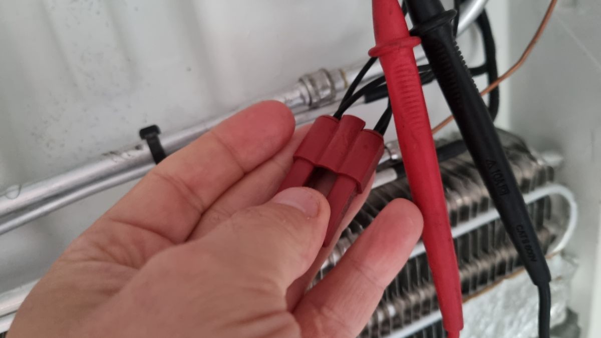

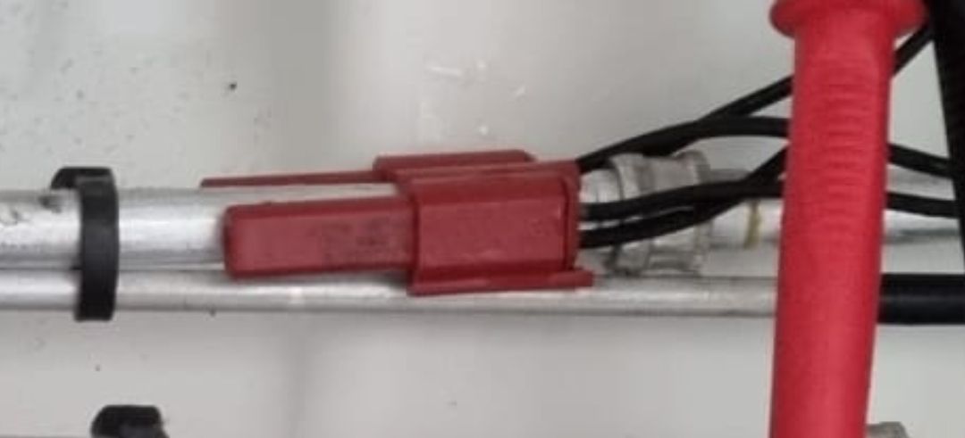

Moja lodówka Gorenje NRK6192TX ma dziwną awarię. Zamrażarka mrozi (wygląda na bardzo mocne chłodzenie) do tego stopnia, że ściana dolna chłodziarki jest tak zimna, że w szufladzie "crisp zone" mrozi warzywa. Reszta komory chłodziarki zdaje się niezbyt zimna (może nawet ciepła). Wymontowałem klapę w zamrażarce i parownik miał na sobie lód a na spodzie kostki lodu. Kolega z pracy podpowiedział, że to może być zepsuta grzałka. Grzałka wykazuje 280 Ω. Jest tam też jakiś czujnik założony na jedną z rurek i wykazuje on 120MΩ
Proszę o opinię.
Edit:
Dziś zmierzyłem temperaturę. W zamrażalniku to -35 °C.
