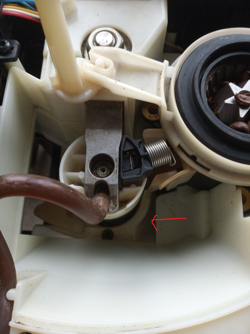

    Fusy do tacki będą się wysypywać jeśli podczas mielenia wypadają poza rynienkę. Zgarniacz kawy (sprężynka) przy opuszczaniu tłoka oczyszcza rynienkę. Bez demontażu i sprawdzenia to wróżenie z fusów.
    tam gdzie czerwona strzałka jest zsyp do tacki ociekowej.
    Wnętrze ekspresu do kawy z młynkiem, sprężyną i czerwonym zaznaczeniem zsypu
    Przy okazji możesz wymienić uszczelki tłoka.
    Nie wpadaja podczas mielenia tylko gdy tłok schodzi do dołu ramie zgarniacza wyrównuje stozek i zagarnia do zsypu.To jest problem .być moze trochę za duzo mieli kawy?

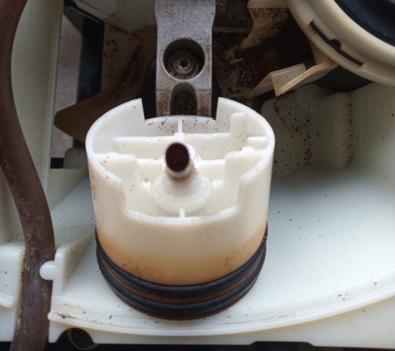

  • #10 21884859
    techlock
    Poziom 33  
    Posty: 1865
    Pomógł: 203
    Ocena: 494
    Nie, tak to nie działa. Fusy po rynience wpadają do komory zaparzacza, następnie tłok opuszcza się w dół dociskając zmieloną kawę. Dopiero po zaparzeniu, gdy tłok już jest podniesiony wyrzutnik fusów spycha krążek do pojemnika na fusy, w tym momencie część fusów może wpaść do zsypu, zwłaszcza jak uszczelki tłoka są zużyte i krążek nie jest jednolity (mokry rozlatujący się).
    Na yutube jest dużo filmików.
    Nietak. Młynek mieli i usypuje kopiec kreta a jego szpica wystaje poza kociołek. Gdy tlok schodzi do dołu. wyrownuje wszystko i nadmiar wywala do tacki ociekowej. Przynajmniej tak ja mam.
