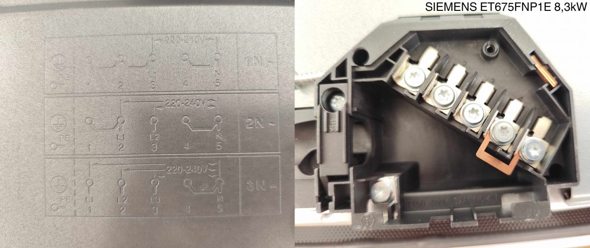

    Płyta grzewcza Siemens ET675FNP1E 8,3kW.
    W instrukcji montażu brak informacji o kompatybilności płyty 2N/3N. Na tabliczce z tyłu obudowy są schematy na podłączenie 1N/2N/3N, ale podobno Siemens daje te same wytłoczki do płyt różnych rodzajów i często płyty pod 2N mają wytłoczony ten sam schemat podłączenia pod 3N. Siemens robi gatekeeping informacji o liczbie faz kuchenki dla swoich wewnętrznych serwisantów.
    Czy Siemens ET675FNP1E jest kompatybilny na podłączenie 3N, czy obsługuje tylko 2N (np. na instalacji trójfazowej 20A?).
    Zdjęcie przedstawia schematy podłączeń elektrycznych i terminale płyty grzewczej Siemens ET675FNP1E.

    Czy w instrukcji obsługi i karcie gwarancyjnej masz napisane, że montaż ma wykonać tylko autoryzowany serwis Siemensa? Jeżeli nie ma takiego wpisu, to skąd te "rewelacje" na temat "utajnionego podłączania płyty"?

    >>21233638 Jest dokładnie właśnie taki zapis.
    Podłączenie bez wstępnie zamontowanego przewodu
    Płytę grzewczą podłączać wyłącznie według schematu podłączenia.
    -W razie potrzeby zamontować dołączone mostki miedziane.
    -Przewód przyłączeniowy do sieci elektrycznej musi odpowiadać typowi H05 VV-F lub o wyższym symbolu.
    -Ustalić wymagany przekrój żył zgodnie z obciążeniem prądu. Przekrój < 1,5 mm² nie jest dopuszczalny.
    Podłączenie ze wstępnie zamontowanym przewodem 5-żyłowym
    Przewód połączeniowy może wymienić tylko przeszkolony personel serwisu.
    Stąd wspomniany gatekeeping serwisu Siemensa. Rozumiem, że do gwarancji potrzebny im podpis własnego serwisanta, jednak co z serwisem pozagwarancyjnym robionym przez innych elektryków?

    Nie widzę tu nic podejrzanego w takim zapisie. Na obudowie jest wytłoczony schemat połączeń i w zależności od rodzaju zasilania tak podłączasz bez jakichkolwiek "tajemnic". Są podane dane techniczne przewodu, jakie musi spełnić, aby podpięcie było bezpieczne. Punkt nr. 2 to nic innego jak "d...chron" dla producenta w momencie awarii, pożaru instalacji itp., bo jakiś Janusz elektryk podłączył płytę na "sznurówkach".

    Boję się tylko spalenia płyty. Pomoc techniczna Samsunga oczywiście nie odpisuje. W kilku miejscach natknąłem się na raporty, że Samsung daje te same schematy na płyty o różnych bebechach, co może skutkować przypadkowym podłączeniem płyty 2N do 3N.

    Sugerujesz, że producent celowo wprowadzałby w błąd użytkowników odnośnie schematu podłączenia do zasilania? To niedorzeczne. W instrukcji masz wyraźnie napisane, jakiego użyć przewodu i gdzie zrobić ew. zworki przy rodzaju zasilania. Jest opis o wymianie wstępnie zamontowanego przewodu (jeżeli jest zamontowany w kostkę) przez przeszkolony serwis. Nie jest napisane, że ma być to serwis Siemens.

    Zaproś elektryka z uprawnieniami, tak aby po podłączeniu podbił gwarancję, bo jak sam źle podłączysz i płyta się uszkodzi, to stracisz naprawę gwarancyjną.
