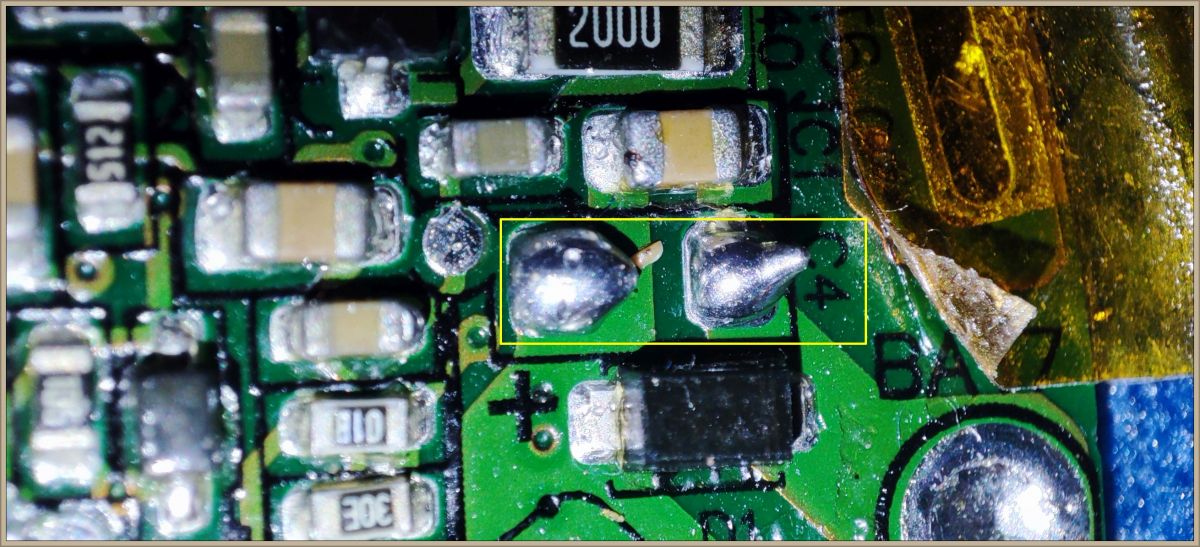

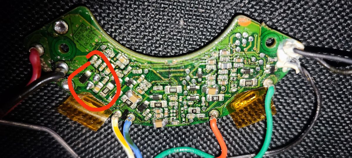

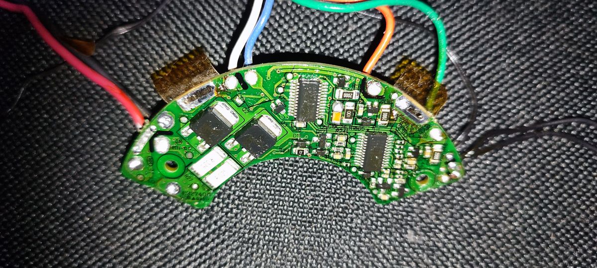

    Philips PowerPro Aqua 3w1 FC6409/01.
    Witam, czy nie miałby ktoś BMS-a od tego modelu odkurzacza? Gafą jest, że przez moją nieuwagę zwarłem płytkę BMS-a z ogniwem i upaliłem jeden kondensator, a mianowicie ten o oznaczeniu C4. Czy mógłby ktoś u siebie zmierzyć ten kondensator i podać jego pojemność? Ogólnie pomierzyłem sobie te największe kondensator i są dwa 2.5 µF oraz dwa 5 µF więc mógłbym tam wstawić albo kondensator 2.5 µF i przetestować, albo kondensator 5 µF.
    Dajcie znać 💪

    Na 3 zdjęciu od dołu jest oznaczenie D1. Czy to nie jest dioda ?

    @tkordus To czarne to dioda a nad dioda powinien być kondesator w obudowie 1206

    Jaką funkcję ma punkt BA?
    Wydaje mi się że powinno działać nawet bez tego kondensatora. Za to jeśli miałeś zwarcie to sprawdziłbym diodę czy nie jest zwarta.

    @tkordus Dioda jest okej sprawdziłem resztę elementów a ten kondensator jest duży.
    Bo z tego co wiem, jak zabraknie małego kondesatora który odpowiada za filtrowanie napięcia to sprzęt będzie dalej działał, natomiast jak nie będzie dużego kondesatora który odpowiada za stabilizację napięcia to dany układ będzie po prostu niestabilny w wyniku czego nie będzie nawet funkcjonował.
