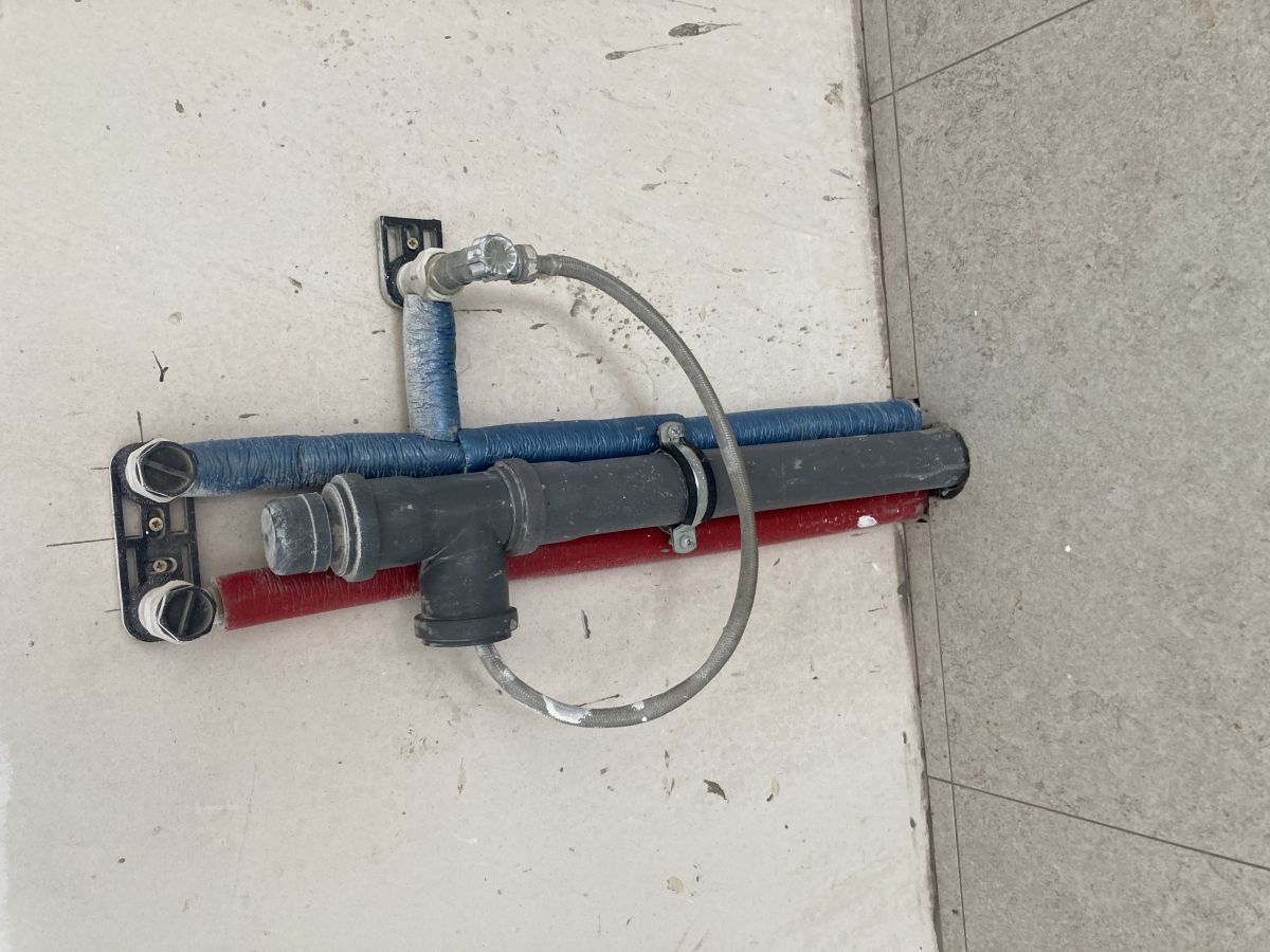

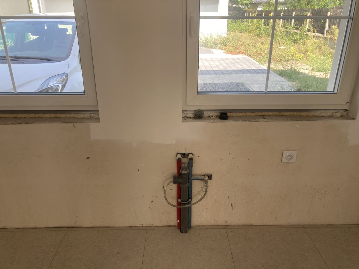

    Witam, prosiłbym o rady jak najlepiej przenieść instalację ze zdjęcia o metr w prawo. Czy da się schować rury w ścianie (z racji przyszłej zabudowy meblowej) i poprowadzić tam gdzie docelowo ma być zlew i zmywarka?
    Rury instalacyjne przy ścianie pod oknem. Widok instalacji wodnej z rurami na ścianie.

    Te wyjścia nie będą za meblami, będzie tu odkryta ściana?
    Technicznie nie ma problemu podciągnąć odpływ poziomo ze spadkiem odpowiednim na zewnątrz i tak samo z zasilaniem wody.
    Dlaczego chcesz to przesuwać?

    >>21237712 Jasne, oczywiście dostęp do wody w szafce będzie. Kuchnia jest mała i specyficzna z dwoma oknami, pomiędzy nimi musi być okap, a więc poniżej indukcja i piekarnik, który nie zmieści się z wystającymi rurami, plus chyba nie powinno być wody w pobliżu piekarnika.

    Jakie pomieszczenie jest poniżej, pod tym pokazanym?

    >>21237734 To jest parter, nic poniżej.

    To weź na oględziny hydraulika, który podkuje ścianę i Ci to schowa. Kielich tej 50 PCV jest za wysoko, trzeba będzie ją ciąć i łączyć jakąś chyba mufą bo kielicha nie będzie już jeśli nisko przy podłodze trzeba to już schować.
