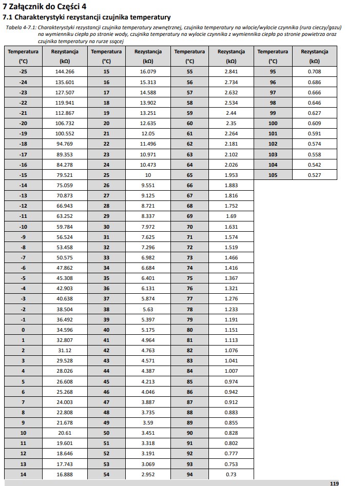

  • #5 21240753
    _haker_1
    Poziom 32  
    Posty: 2400
    Pomógł: 70
    Ocena: 31
    >>21239874 Faktycznie jest - sprawdzałem instrukcję montażu a nie serwisową. W tabelki rezystancji czujnika przy 25st. jest kΩ - rezystancja maleje ze wzrostem temperatury. Wynika z tego, że czujnik to NTC 10K.
    Niestety coś z tą tabelą Kaisaia jest nie tak. Próbowałem sprawdzić współczynnik B tego termistora i wartości z tabelki są przekłamane. Dla 50st.C wychodzi B=4100K a już dla 10st.C B=4070K. No i nie wiem dalej co kupić. Nie chcę żeby mi temperaturę przekłamywał. Wrzucam kilka wyników z tabelki i samą tabelkę gdyby ktoś mógł pomógł rozszyfrować jaki to dokładnie czujnik tam siedzi :) Czy są jakieś czujniki przy których te przeskoki temperatura-rezystancja rozjeżdżają się względem wzoru?
    -25 144.266
    -10 59.784
    10 20.61
    50 3.451
    Tabela zależności rezystancji czujnika od temperatury z wartościami NTC.
  • #6 21246384
    vinetu_
    Posty: 144
    Pomógł: 10
    Ocena: 38
    Dopasuj taki by pasował do Twojego zakresu gdzie jest najczęściej używany i na którym Ci zależy.
    To nie jest jednostka precyzyjna z nastawami do setnych stopnia
  • #7 21247115
    _haker_1
    Poziom 32  
    Posty: 2400
    Pomógł: 70
    Ocena: 31
    Setne stopnia czy nawet pół stopnia bym olał ale w zakresie jaki potrzebuje (10-60st) różnice to 2st niezależnie od czujnika :/ Trochę sporo dla mnie.

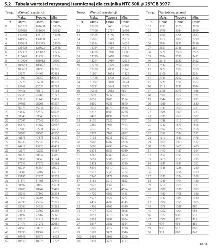

    Leinad2020
    Poziom 6  
    Posty: 4
    Ocena: 3
    Odświeżę nieco temat
    Mam pompę ciepła Kaisai typu Split jednostka wewnętrzna: KMK-100RY3, zewnętrzna: KHA-12RY3
    Pomierzyłem rezystancje czujnika temp. CWU może komuś się przyda.
    Przewód był długi chyba ze 6 metrów wiec można by dodać z max 0,5 Om
    Po analizie charakterystyk najbardziej pasuje zamiennik: NTC 50 K
    Temp  Rezystancja
    [oC]  [kOm]
    25   48,81
    30   39,410
    35   31,934
    40   26,047
    45   21,372
    50   17,591
    55   14,575
    60   12,135
    65   10,156
    70   8,531
    75   7,209
    80   6,104
    85   5,200
    90   4,443
    95   3,812
    100  3,280
    Tabela wartości rezystancji termicznej dla czujnika NTC 50K przy temperaturze 25°C.
    W załączniku strona: 20
    • Carel.pdf (868.92 KB) Musisz być zalogowany, aby pobrać ten załącznik.
