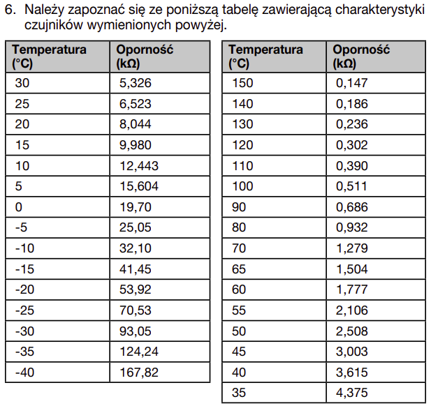

    Witam. Potrzebuję wykonać czujnik temperatury zewnętrznej do pompy ciepła. W oryginalnym czujniku jest termistor NTC 6,52 kΩ. Nigdzie takiego nie ma w sprzedaży, ja nie znalazłem. W załączniku tabela z charakterystyką takiego termistora z dokumentacji technicznej producenta urządzenia. Można jakoś połączyć 2 termistory, aby osiągnąć taką wartość? β tego termistora jest bliskie 3720 K, taką informację znalazłem w sieci.
    Tabela przedstawiająca charakterystyki czujników temperatury z termistorem NTC.

    Takich 8k też nie widzę. Z tego co znalazłem to wartości Xk podawane są dla +25st.

    NTC podaje się dla 20"C
    Nie. Nominał jest dla 25 oC.
    Ja bym próbował łączyć szeregowo lub równolegle termistory tak aby w zakresie od ok -20 do +10 uzyskać jako taką zgodność z wzorcem.

    Są zamienniki w sprzedaży różnych film, czyli rozumiem, że każda firma zleca wykonanie takiego termistora w większej ilości.
    Myślałem o połączeniu szeregowo termistora 4,7 kΩ i 1,8 kΩ, wówczas wyjdzie 6,5 kΩ. Znacie jakąś stronę, gdzie mają termistory z wykresami?

    Kupiłem zamiennik oryginalnego czujnika, ale musiałem kalibrować czujnik w ustawieniach sterownika pompy o 2 °C, bo źle pokazywana była temperatura. Te 2 °C to już max, a teraz między 2 a 9 °C przekłamanie wynosi ok. 2,5 °C, więc ta kalibracja pomogła ustawić właściwą wartość, ale to już max, co można ustawić. Zastanawiam się, jak będzie z różnicą przy -10 °C. Czyli zostaje zakup oryginału. Oryginał 300 zł, zamienniki od 100 zł.

    Spróbuj jeszcze znaleźć NTC 3k3. Połączone szeregowo dały by coś blisko tych 6.5k dla 25oC.
    Jarzabek666 napisał:
    często producenci już w czasie projektowania urządzenia wymyślają na czym tu jeszcze zarobić i masz kwiatka standardowy NTC koszt 5zł u producenta dedykowany 200zł czysty biznes.
    No niestety tak bywa. Sam natknąłem się na czujnik "kombinowany". Termistor + dzielnik oporowy w jednej gilzie. Gdybym nie "otworzył" delikatnie czujnika to bym długo kombinował czym go zastąpić.
    Dlatego proponuję zrobić podobnie.
    Może się też okazać, że ...czujnik da się naprawić, gdyż np skorodowały połączenia wewnętrzne.
