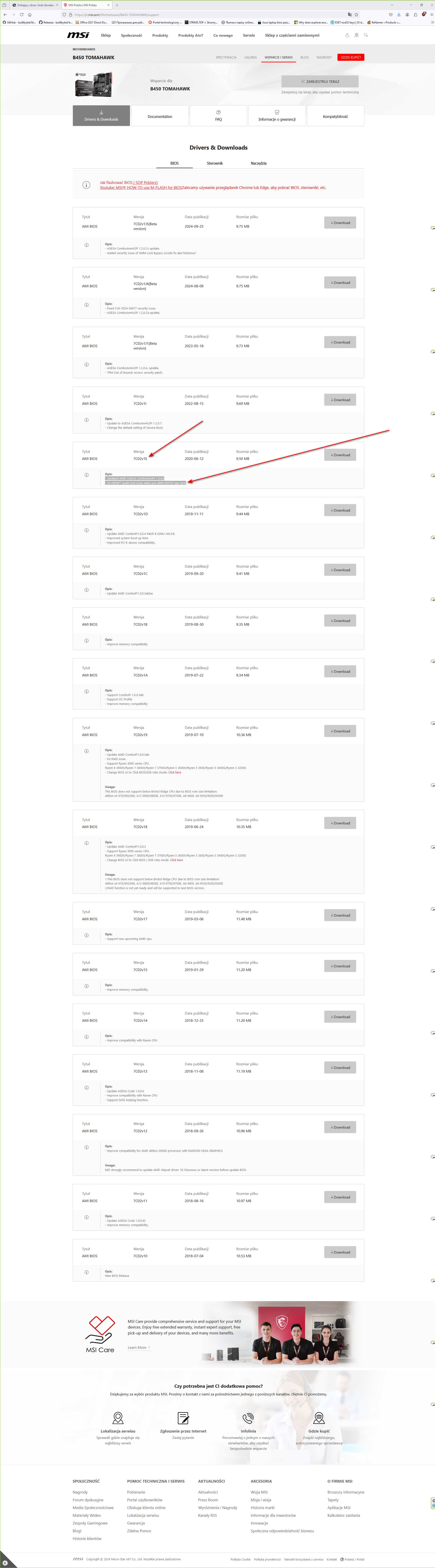

  • #5 21241358
    chudyxud
    Posty: 9
    @k45i89o98j66 Czyli wgrać ten BIOS, który zaznaczyłeś? Wgram i dam znać
    @k45i89o98j66 Jednak nie mam po co wgrywać, bo używam DVI, a nie HDMI, a tam jest napisane, że dla HDMI została wprowadzona poprawa.
  • #7 21241381
    chudyxud
    Posty: 9
    7C02c11
    7C02v1I tutaj jest poprawny, źle napisałem w poprzedniej odpowiedzi.
