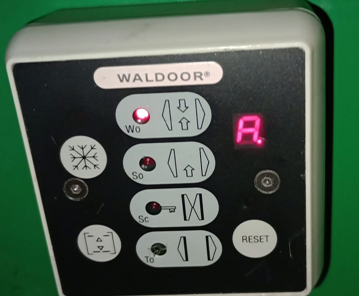

    Posiadam w pracy drzwi otwierane czujnikiem ruchu, są ustawione na wejście \ wyjście i po kilkunastu minutach same się otwierają i na wyświetlaczu pojawia się mrugająca literka "A" i zostają otwarte do czasu jak nie wcisne "Reset" wtedy wracają do wcześniejszego trybu, ale po chwili znowu to samo.
    Jedynie co próbowałem robić to wyłączenie ich z sieci, ale to nie pomaga.
    Jest na to jakaś rada?
    Panel kontroli drzwi z wyświetlaczem pokazującym literkę A i przyciskiem Reset.

    A co mowi instrukcja na temat tej literki A?

    Myślałem, że to jakieś antyczny mechanizm, a tu popatrz pierwszy wynik w google i instrukcja jest.
    "brak naładowania akumulatora (pulsujce A) – wykonaj RESET na przełączniku PGS."
    Czyli to jest ten reset, który ja wykonuje?

    No to wydaje się być proste, naładuj akumulator, chyba że go nie ma, a instukcja i komunikat na wyświetlaczu żyją własnym życiem ;).
    Może też być że jest tam układ ładowania aku, który siadł, przydało by się to sprawdzić.

    Ja to akurat nic nie mogę, bo to nie moje drzwi, ale w pomieszczeniu w którym pracuje, a wiadomo jak czasem jest jak się szary pracownik nie zainteresuje dogłębniej to góra nic nie zrobi.
    Po mojej interwencji po tym jak się zimniej zrobiło w końcu wezwali serwis i nasza diagnoza prawidłowa aku smietnik.
    Dzięki za pomoc.
