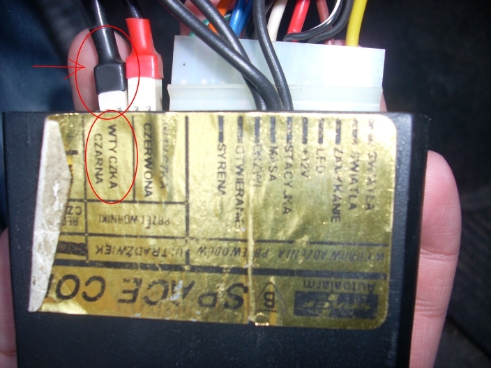

Alarm Space COP,czujnik ultradźwięków/wyłącz. się trybu serwisowego po 9 pozycji

    Czujnik ultradźwiękowy składa się z "nadajnika" i "odbiornika".
    Przy braku jednego z przetworników czujnik ma prawo nie działać i na jego wyjściu mogą pojawiać się rózne "śmieci" - stany niustalone, które mogą wzbudzić alarm.
    Dolutuj brakujący przetwornik - jeżeli uda Ci się dokupić albo wymień cały czujnik na nowy z dwoma przetwornikami.
    Na razie wypnij wtyczkę z zasilaniem czujnika i korzystaj z alarmu bez czujnika ruchu, który i tak nie działa.
