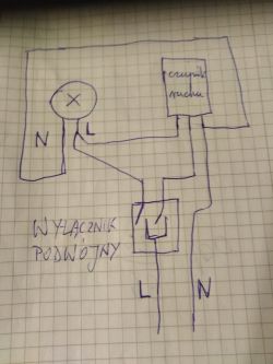

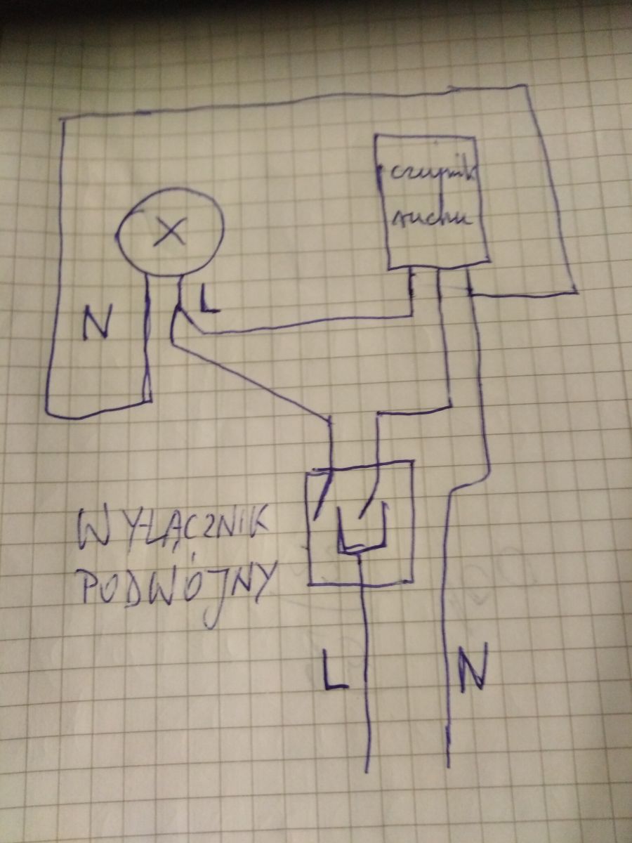

    Witam. Chcę połączyć oświetlenie wyłącznikiem podwójnym przez czujnik ruchu, tak aby oświetlenie włączało się samo po zadziałaniu czujnika ruchu, ale także żeby można było go włączyć na stałe (używając wyłącznika podwójnego) oraz żeby można go było wyłączyć tak, aby nie świeciło nawet przez czujnik ruchu (używając wyłącznika podwójnego). Czy załączony schemat jest dobry i bezpieczny? Czy nie będzie zwarcia, jeśli obydwa przyciski wyłącznika będą włączone?
    Schemat połączenia oświetlenia z wyłącznikiem podwójnym i czujnikiem ruchu

    ryszardso napisał:
    Chcę połączyć oświetlenie wyłącznikiem podwójnym przez czujnik ruchu, tak aby oświetlenie włączało się samo po zadziałaniu czujnika ruchu, ale także żeby można było go włączyć na stałe ( używając wyłącznika podwójnego) oraz żeby można go było wyłączyć tak aby nie świeciło nawet przez czujnik ruchu (używając wyłącznika podwójnego)
    Pod względem elektrycznym układ jest prawidłowy jeśli elementem wykonawczym w czujniku ruchu jest przekaźnik. Następna sprawa, nie widzę żyły ochronnej, która jest obecnie obowiązkowa.

    Posty: 10
    Nie wiem, co jest elementem wykonawczym w czujniku ruchu. Kupiony był zestaw: oświetlenie LED-owe plus czujnik ruchu. Żyły ochronnej nie ma, jest to instalacja w starym budynku (60-letnim). A w ścianie są 3 przewody, które chcę wykorzystać jak na rysunku, bez ingerencji w ścianę. Bardzo dziękuję za pomoc.

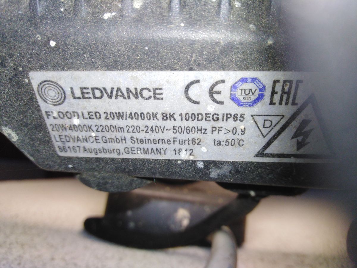

    Na lampie jest naklejka jak rysunek, a na czujniku ruchu nie ma nic, ale to był komplet. Tabliczka znamionowa lampy LEDVANCE z informacjami technicznymi.

    Domniemam że z naświetlacza wychodzi przewód 3 żyłowy L, N, PE, jak tak to bez rozbierania się nie obędzie ale chyba nie o to chodzi.

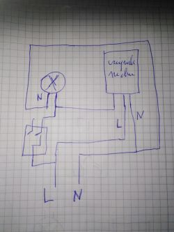

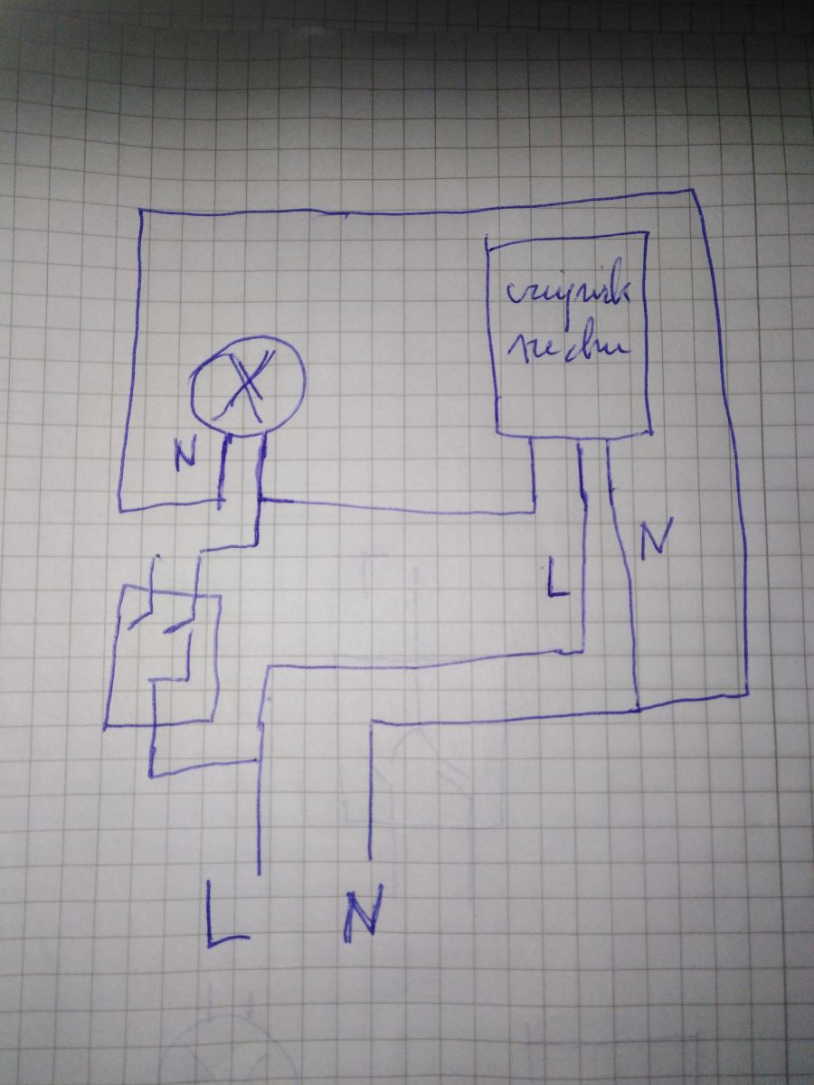

    Jeżeli to może pomóc, to teraz działa to na takim schemacie jak na rysunku. Wyłącznik uruchamia oświetlenie na stałe. Ręczny schemat ukazujący obwód elektryczny z czujnikiem ruchu i żarówką.

    Problem rozwiązany. Bardzo dziękuję za porady.
  • #9 21242674
    ryszardso
    Posty: 10
    Schemat z rysunku działa. Dziękuję za pomoc.
