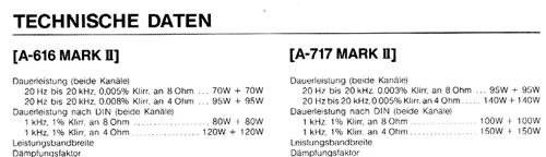

    Kolejny heretyczny opis , w dodatku bezmyślnie zerżnięty z innej aukcji .
    Wzmacniacz ma 2x70 W / 8Ω i 2x95 W / 4Ω (20Hz-20kHz; -3dB ; 0,005%THD)

    Powtórzę Ci jeszcze raz , bo widzę , że nie dociera : bzdury ! Po pierwsze : nie z instrukcji (kłopoty z czytaniem ?) , tylko z innej aukcji . Po drugie : nie strasz nas e-bayem , bo tam panuje podobna moda - przepisywanie jak leci i co leci .
    W opisie aukcji nr.75253549 Twojego autorstwa (link na samej górze tematu) czytamy (cyt) : "Moc wyjściowa ok 2x120 W przy 8 ohm i 2x 190W przy 4 ohm" . Bądź łaskaw porównać te bzdury z wartościami deklarowanymi przez producenta w oryginale instrukcji (załącznik) . Udało Ci się nawet przelicytować o wiele mocniejszy model A717 .
    Może zatem zamiast rzucać się z pretensjami na forum , popracuj trochę nad rzetelnością opisów .
    pozdrawiam
    • Pioneer A-676 referentz serie jaką ma moc przy 8 omach ? A616_A717.gif (14.55 KB) Musisz być zalogowany, aby pobrać ten załącznik.
