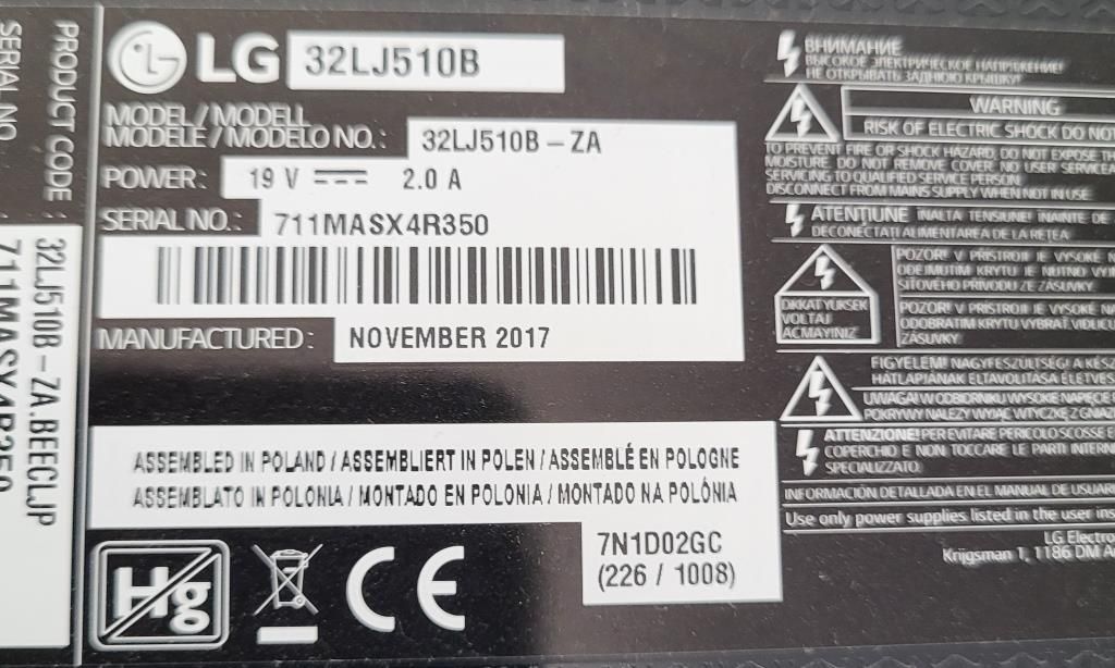

    nie podałeś miejsca odbioru (miasto lub kod pocztowy) oraz modelu TV, ale po opisie (tv z 2018 roku) wychodzi, że nie odbiera on nowego standardu tv naziemnej (DVB-T2 HEVC).
    Ratuje cię jedynie zakup zewnętrznego dekodera, które kosztują ok. 100zł.

    TV LG taki model (prod.2017, kupiony 2018)
    Tabliczka znamionowa telewizora LG model 32LJ510B

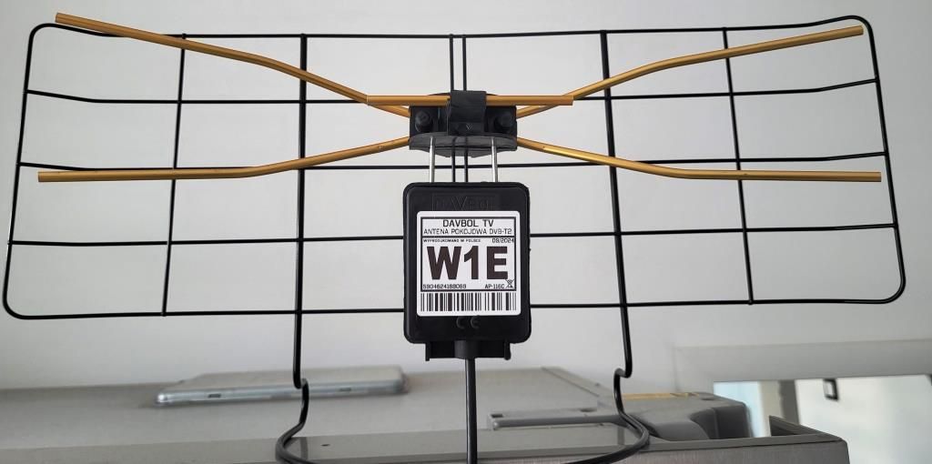

    Mam jeszcze taką antenę:
    Pudełko anteny BLOW HD DVB-T z logo i specyfikacjami.

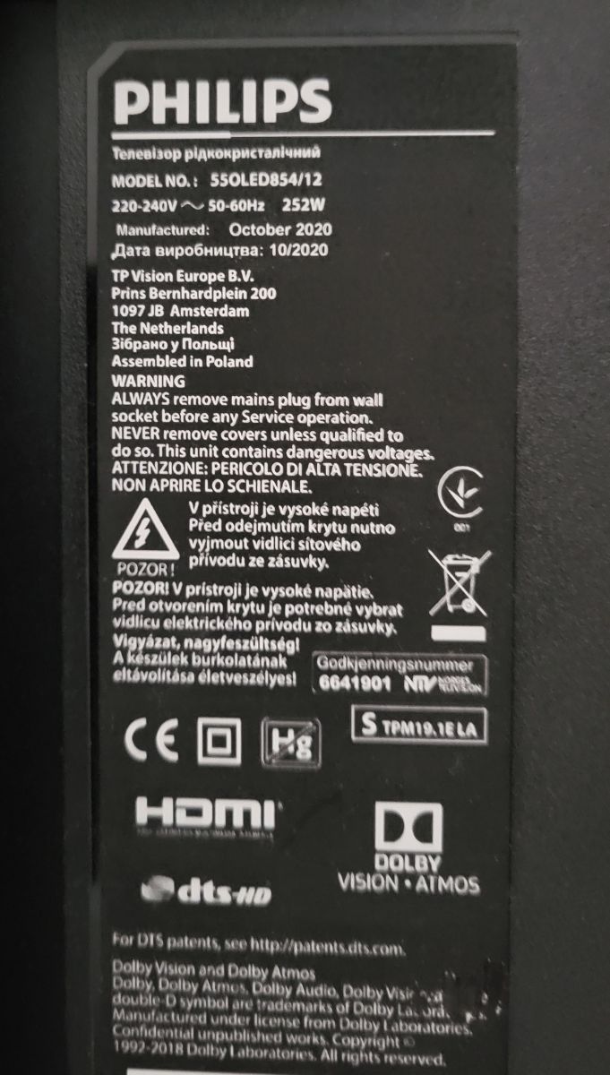

    Obydwie testowałem przed chwilą na drugim telewizorze TV Philips 2020 r
    Tabliczka znamionowa telewizora Philips model 55OLED854/12
    I tak :
    Na tej antenie dipolowej W1E telewizor odbiera tylko MUX-3, same TVP + Biełsat
    a na tej antenie prętowej BLOW TV odbiera tylko MUX-2.
    O co tu chodzi??
    Cóż tu poradzić aby można było chociaż MUX-2 + MUX-3 łacznie odbierać????

    Jeśli masz któreś okno w kierunku Kołowa, to postaw tą "małą siatkę" na parapecie (wewnątrz/zewnątrz) i podłącz ją do tego nowszego TV.
    Ale najpierw zobacz, co jest w puszce tej anteny - płytka symetryzatora czy przedwzmacniacza?
    Jeśli to pierwsze, to antena nie potrzebuje zasilacza (wystarczy na końcu zwykły wtyk metalowy antenowy), jeśli to drugie, to bez zasilacza nie będzie działać (tu będzie na końcu kabla potrzebna metalowa wtyczka z separatorem, jaka jest przy zasilaczu antenowym).

    Obydwie anteny maja wzmacniacze , ta W1E ma sieciowy a ta BLOW na USB.
    Działaja tylko w oknie w kierunku nadajnika, po przestawieniu w inne miejce- brak sygnału.

    Więc już wiesz, na co stać anteny "pokojowe".
    W tv naziemnej główną rolę odgrywa właśnie antena (najlepszy odbiór każdego sygnału w eterze zapewnia zawsze antena zewnętrzna, kierunkowa, pasmowa).
    Musisz pójść na kompromis, jeśli nie masz możliwości montażu anteny zewnętrznej, kombinować z ustawianiem pokojowej W1E.
  • #7 21243120
    irekr
    Posty: 9678
    Pomógł: 1192
    Ocena: 1234
    I na pewno musi to być antena bez wzmacniacza. W odległości 16 km o Kołowa (obiekt widoczny doskonale z prawie całego obszaru Szczecina) - sygnały są za silne. Wycięcia charakterystyki na kierunku NW są dość spore, ale i tak sygnały są "po byku".
