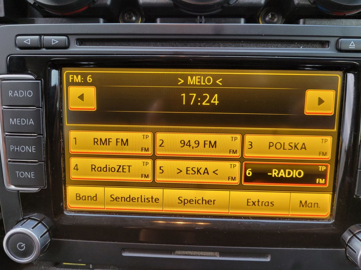

    Posiadam radio RNS 510 i mam z nim problem.
    Wyświetlacz po uruchomieniu ma poświatę w kolorze żółtym, niezależnie od zmiany skórki poprzez VCDS. Nie mogę znaleźć żadnych ustawień w urządzeniu, dlatego zwracam się z prośbą o pomoc ;)
    Jest to kwestia jakichś ustawień czy uszkodzonego wyświetlacza bądź jakiejś taśmy od niego?
    Przyznam, że bardzo to denerwuje.
    Dodaję zdjęcie, aby zobrazować, o co mi chodzi.
    Wyświetlacz radia RNS 510 z żółtą poświatą na ekranie.

    Ewidentnie obniżony poziom niebieskiego koloru.
    Na początek proponuję poprawienie (odłączenie, przemycie i osadzenie w gniazdach), wszystkich złącz taśm przyłączeniowych ściany przedniej i ekranu.

    Cześć.
    Przemyłem złącza, sprawdziłem taśmy, czy jest przejście na ścieżkach, jak i same złącza, nie znalazłem nic podejrzanego. Usterka dalej występuje.
