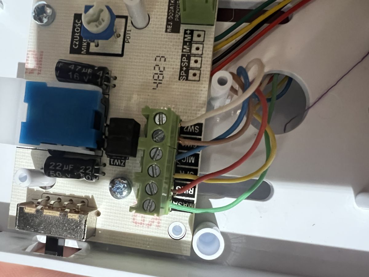

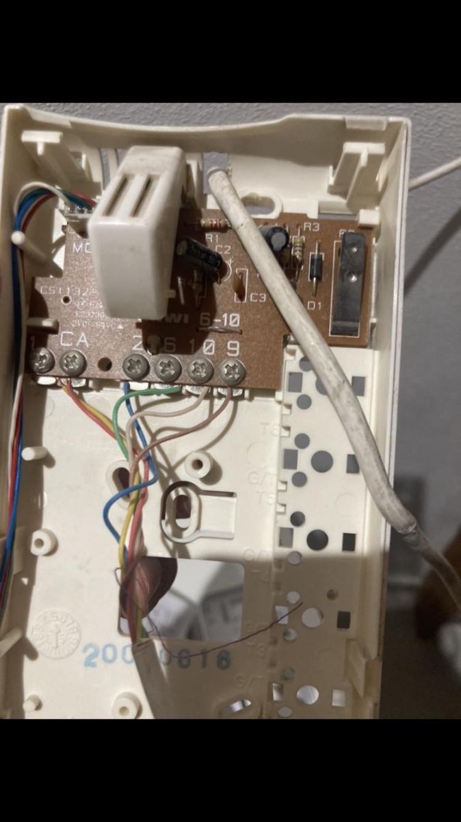

    Cześć, zmieniam właśnie domofon w mieszkaniu. Kable podłączyłem według tabeli w instrukcji, jednak domofon wciąż nie działa. Co może być nie tak? Źle coś podłączyłem? Wnętrze rozebranego domofonu z widocznymi podłączonymi przewodami i płytką drukowaną. Zbliżenie na wnętrze domofonu z podłączonymi kolorowymi kablami. Zdjęcie instrukcji podłączenia domofonu z tabelą kompatybilności kabli.

    Czy stary działa?

    Kabelki podłączyłeś zgodnie z ich przeznaczeniem. Warto sprawdzić kabelek zielony (masa), bo od niego wiele zależy. Czy na pewno ma dobry styk. Inną kwestią jest zdjęcie zworek ZW1, 2 i 3 przy instalacji 6 żyłowej. Ma to związek otwieraniem zamka, a nie z całkowitym niedziałaniem unifonu.
    Czy zakup nowego unifonu był spowodowany uszkodzeniem starego czy chodziło tylko o względy estetyczne?

    Stary domofon działał. Ten niestety żadnej reakcji, ani nie dzwoni ani nic nie słychać na słuchawce itp

    Podłącz jeszcze raz stary i sprawdź.
