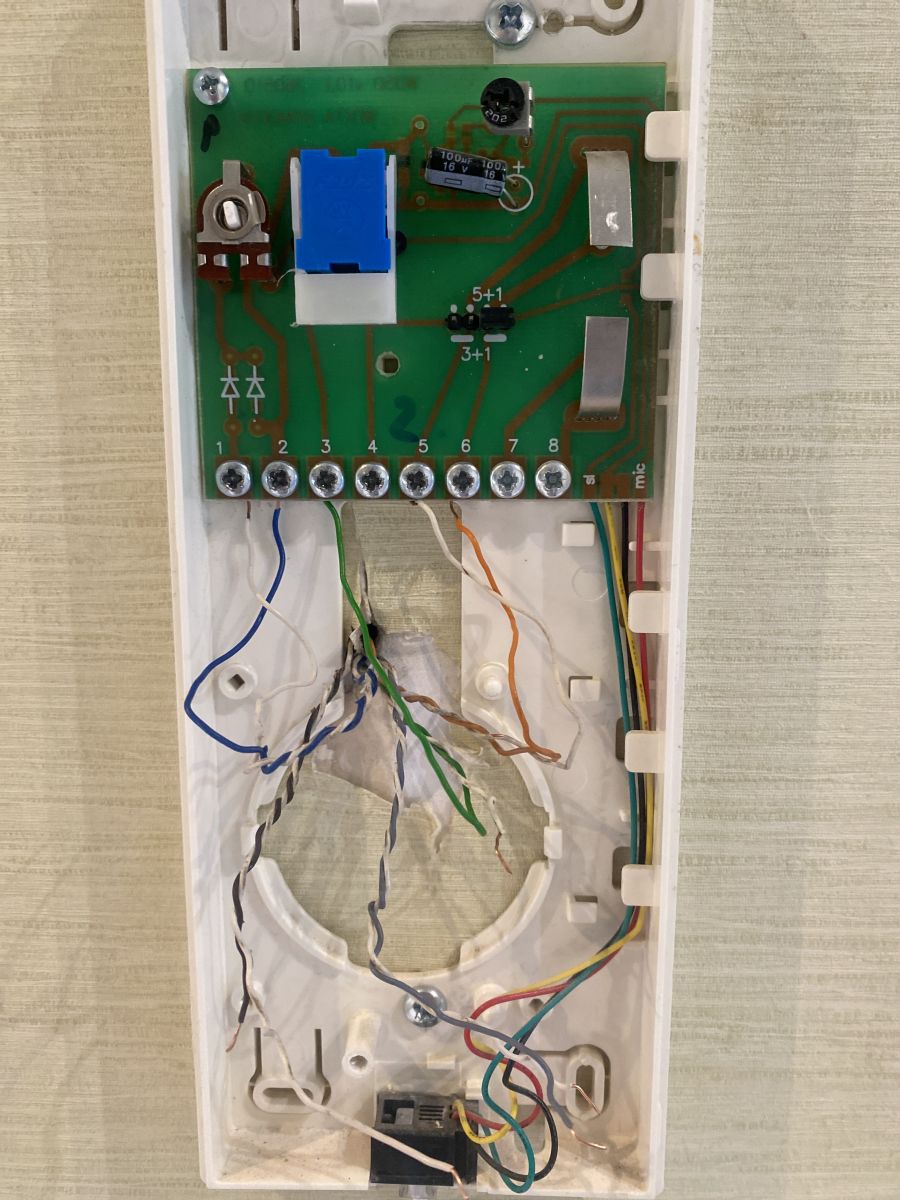

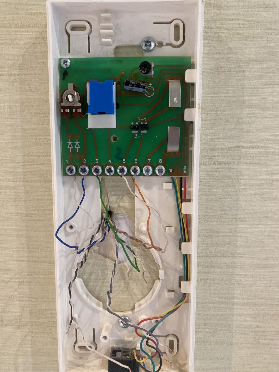

    Próbuje podłączyć domofon. Wywołanie działa, otwieranie działa, slychac co się dzieje na zewnatrz(czyli chyba słuchawka działa, ale jedyne co nie działa to mikrofon, na dole nie słychać co mówię. Ktoś wie jak pomoc? Połączyłem tam każdy z tych wolnych kabelków i nic. Jak podłączyć domofon. Nie działa zaden kabelek Jak podłączyć domofon. Nie działa zaden kabelek

    Mikrofon nie działa bo jest na zacisku nr 4, który masz niepodłączony.

    Próbowałem z każdym kabelkiem i nic

    Przy zielonym na zdjęciu widać biały kabelek ze ściągniętą izolacją. By może to ten, którego ci brakuje.

    Jesteś pewien że to 6-przewodówka.
    Gdyby tak było, to należałoby zdjąć założoną zworkę.
    A skąd wiesz, że ten unifon w tym miejscu w ogóle pasuje?
    Może daj zdjęcie kasety, przy drzwiach wejściowych, z której się dzwoni do tego unifonu.

    >>20590023
    niestety nie ten

    Sprawdź jaki unifon ma sąsiad lub zrób zdjęcie innych elementów systemu domofonowego, tzn. kasety i ewentualnie zasilacza (centralki).
